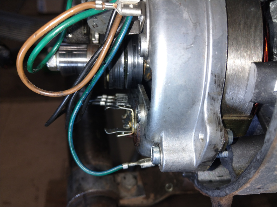

Mal eine bescheidene Frage:
Wie misst man die Länge der Bürsten oder Kohlen des Rotors der Drehstromlima bei der ETZ? Im Halter, oder ohne?
9 - 16 mm sind die ueblichen Angaben; im ersten Fall wären meine nicht in Ordnung.
Danke und Gruss

Du musst die Schleifkohlen zum Messen kurz rausnehmen, die Gesamtlänge zählt. Bei der Drehstromlima ist der Verschleiß der Bürsten aber recht langsam- vorausgesetzt, die Schleifringe sind noch gut.
Deine Bürsten sind noch super! Da brauchst Du Dir keine Gedanken machen, die kannst Du noch ewig fahren. Einfach mit einem Pinsel etwas sauber machen, das war es in deinem Falle 😀

vor den Bürsten geben die Schleifringe auf

Stimmt. Die Graphit-Schleifringe sind die Schwachstelle. Solange die keine Kratzer haben, geht es noch. Aber wenn der Verschleiß einmal angefangen hat, wird es schnell problematisch ... da helfen helfen nur Cu-Schleifringe. DIe sind dann wirklich stabil. Kann man auch selber nachrüsten mit etwas Geschick.

Danke fuer Eure Hinweise :zustimm: Ich habe jetzt meinen Rotor mit Graphit-Schleifringen rausgetan fuer einen mit Kupfer-Umbau, und da habe ich jetzt zum ersten Mal die Kohlen/Bürsten in der Hand. Dann mache ich einfach mal weiter.
Ist fuer mich wenig relevant, weil ich meinen Rotor schon habe. Aber es hilft vielleicht anderen:
Irgendwo gab es mal eine Anleitung oder eine Beschreibung , wie man die Schleifringe umbaut. Hat das jemand zufaellig parat und kann das verlinken? Dann waere der Thread rund.
Volker
https://mz-forum.com/viewtopic.php?f=6&t=80876
