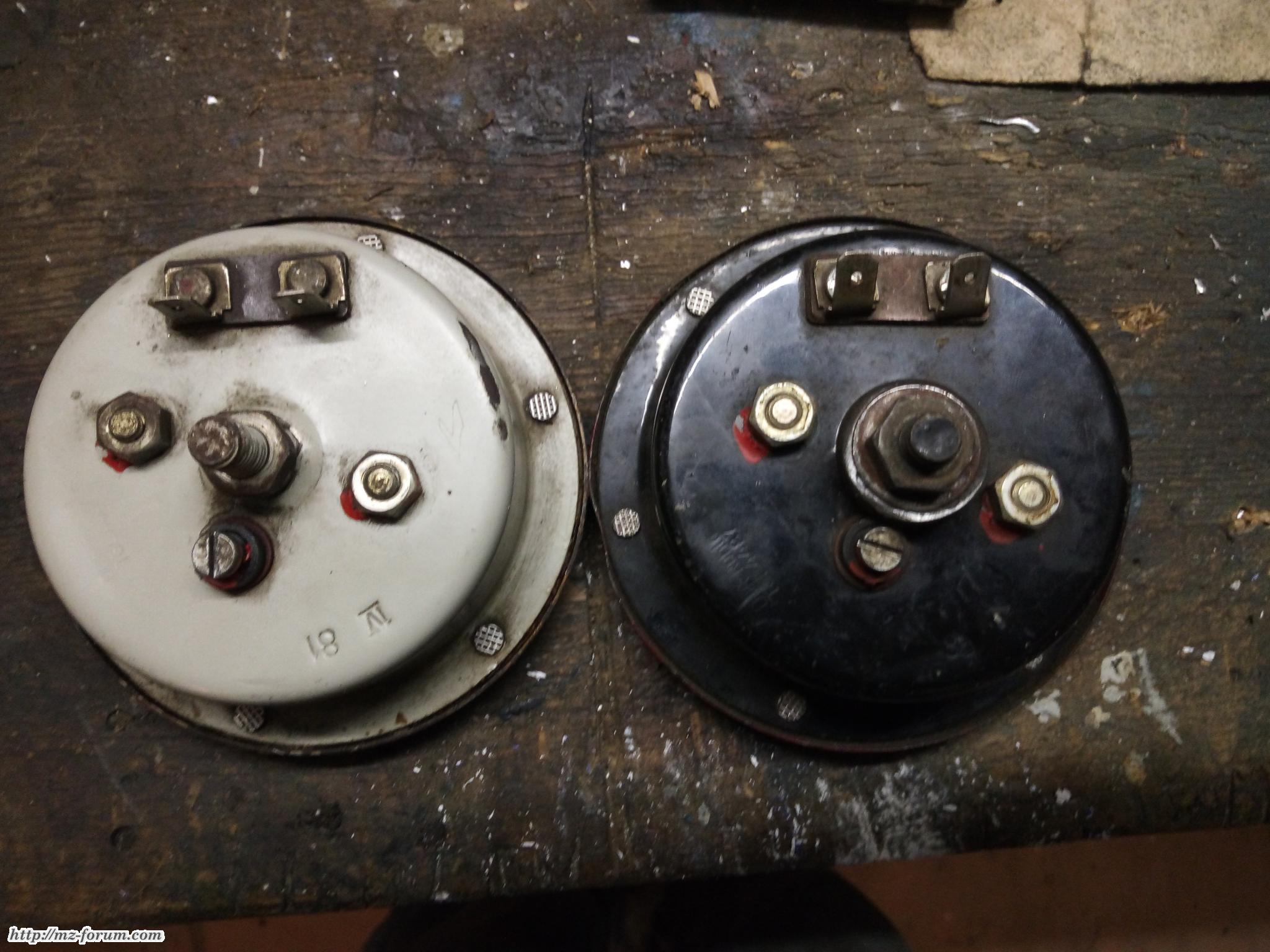

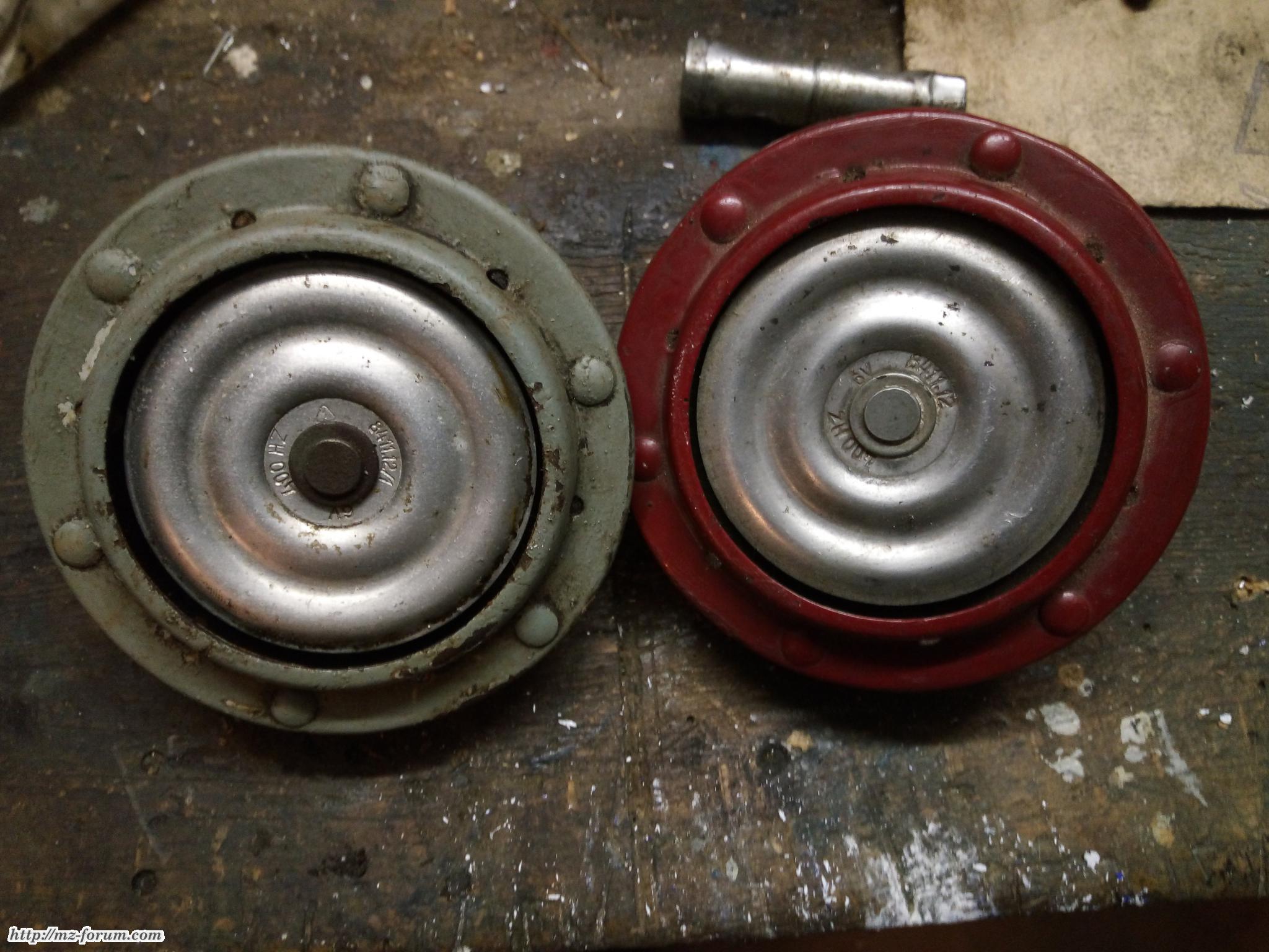

Ich häng mich hier mal mit rein, wenns recht ist.
Ich habe hier zwei Hupen liegen, eine die ich aus meiner TS ausgebaut habe und eine die ich mal mir Erwerb eines Teilekonvolutes bekommen habe.
Beide geben leider absolut keinen Ton von sich, daher würde ich gern wissen, bringt es etwas sie zu zerlegen oder solte ich doch gleich ne neue kaufen?
Wenn sich da was zerlegen lässt, wie? Die Nieten aufbohren und alles fällt auseinander?
29095
29094
MfG
Matze

darüber wurden doch schon etliche Abhandlungen gemacht. Nieten aufbohren(hinterher mit
Schrauben schließen). Dann siehst du die Bescherung. Nur an alle Teile einen Strich machen,
damit hinterher wieder alles richtig zu sitzen kommt. Dass ist wichtig für den Anker. Der hat auf einer Seite
eine Nase. Die betätigt den Unterbrecherkontakt(Wagnerscher Hammer). Wird das vertauscht,
geht nichts. Oft sind Anschlüsse innen abgegammelt. Hinterher alles wieder einstellen.
Hast du schon Veränderungen der Einstellungen vorgenommen? Nicht das die Hupen nur verstellt
sind.

Hi.
Also ausprobiert hab ich in verschiedenen Einstellungen, ja.
Mittlerweile habe ich aber eine der Hupen geöffnet und den Kontakt im inneren leicht mit Schleifpapier abgezogen sowie etwas nachgebogen. jetzt hupt es wieder.:top: Danke. Die Suche hatte ich zwar schon bemüht, dedoch stand überall nur, dass man die Hupe zerlegen muss, nirgends aber wie man das macht.
