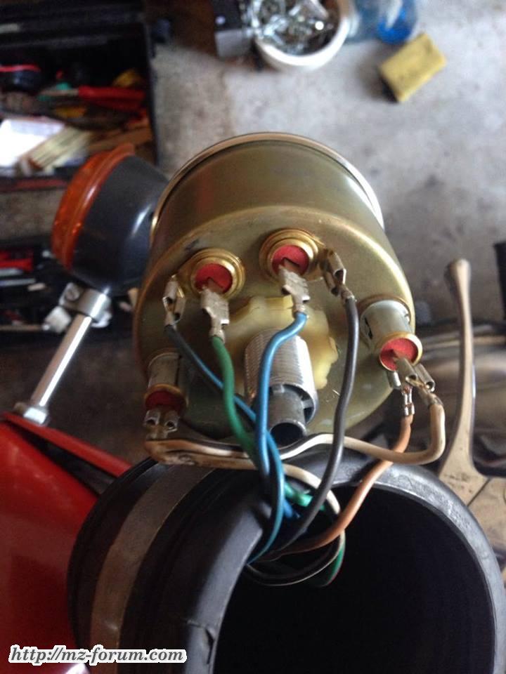

Stell mal ein Foto von der Rückseite deines Tachos ein. Wenn möglich mit angesteckten Kabeln.
Ich denke du hast da was vertauscht und da bekommt über die Tachowelle etwas Masse, was nicht soll.

297042970429704
Ohh ja.. Evtl. hab ich was umgesteckt.

Braun ist doch Masse und die sin fasch gesteckt,die sollten ans Gehäuse der fassungen.mfg
-- Hinzugefügt: 21/5/2018, 18:51 --
longa hat geschrieben:
Grau und Blau sind
falsch

Braun ist richtig gesteckt.Ein Massekontakt an einer Fassung Beleuchtung ist vorhanden.
LKL ist grün/rot und blau /schwarz, soweit ich das sehen kann auch richtig.
Lehrgang ist schwarz und blau , m.M. nach doch auch richtig.

wenn ich die Kabel so wie auf dem Foto oben anstecke habe ich keine "Zündung" also kein Licht dafür....das grüne auf dem Foto ist bei mir grün/rot...
achja und meine TS ist auf Vape umgebaut, hab aber nicht ich gemacht. Bin mir sicher ich hatte vorher ein "Zündung an" Licht.

Da beim verklemmen einer Vape im normalen Fall die LKL als Blinklichtkontrolle dient hast Du hier kein Zündung an Licht.Es sollte aber im Leergang die Anzeigelampe leuchten.

Ein schwarzes kommt vom Zündschloss und liefert Dir + an die Leergangkontrolle.Dort an den zweiten Kontakt sollte auch das blaue , das vom Leergangschalter kommt hingeführt werden.
Die LKL die ja nun als Blinklichtkontrolle dient kannst Du auf verschiedene Weise klemmen.
Das einfachste ist , da ich nicht weiß was Du für einen Blinkgeber hast,nimm je ein Kabel welches von der LKL kommt auf Blinker links und Blinker rechts.
