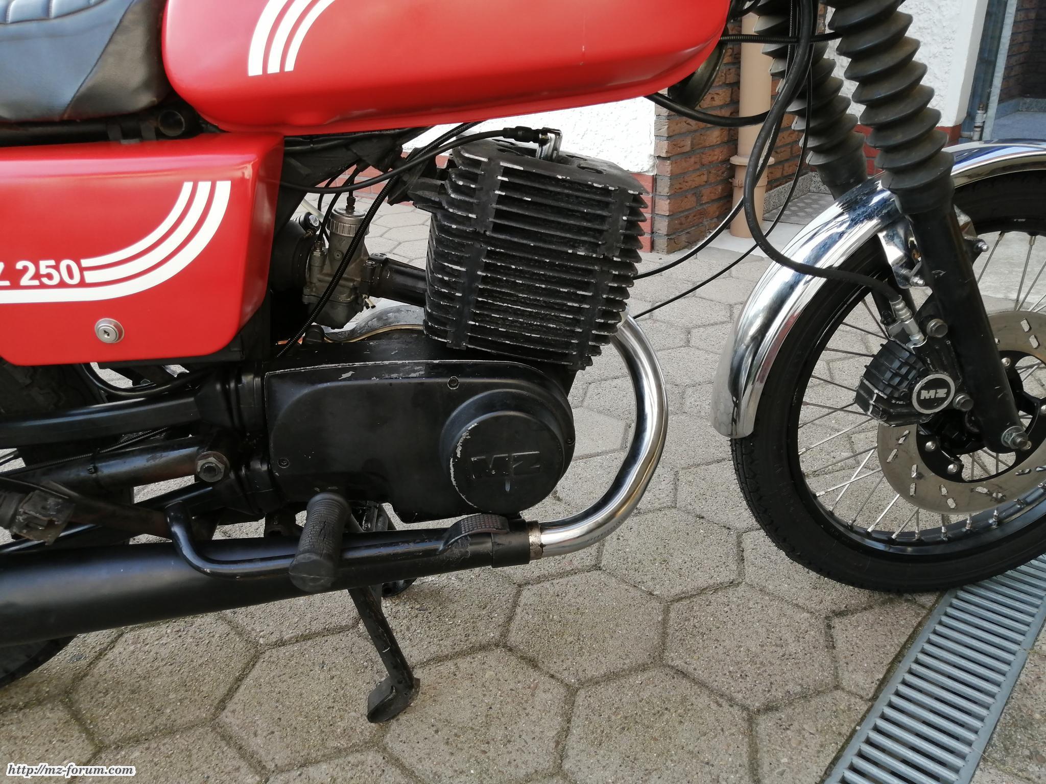

ich möchte an meine ETZ250 eine USB-Buchse anschließen. Montiert habe ich sie schon am Lenker, jetzt muss nur noch verkabelt werden. Damit ich keinen extra Schalter benötige, soll sie per Zündung bestromt werden. Ich hätte sie nun einfach am Zündschloss bei 15/54 angeschlossen und noch eine Sicherung dazwischen verdrahtet und die Masse einfach an den nächstgelenen Massepunkt (s. Foto).
Da die USB-Buchse bis zu 4A (20W --> also bei 5V) zu laden schafft, was für eine Sicherung sollte ich dazwischen schalten? Soll ich einfach von den 20W max. Output ausgehen? Reicht dann bei entsprechenden 12V Input eine 2A- Sicherung? Oder brauche ich überhaupt gar keine Sicherung? Wie habt ihr das gelöst?

wollte noch abschließend berichten, wie ich es jetzt gemacht habe:
USB-Buchse am Lenker angebracht, beide Kabel unterm Tank entlang zur Masse bzw. neuen 6-fach Sicherungskasten gelegt (auf dem ersten Foto noch nicht erledigt).
Für die 20W (die USB Buchse schafft bei 5V 4A) sollte daher eine 2A-Sicherung reichen (20W bei 12V Bordspannung sind unter 2A).
Dann 1 weiteres Kabel vom Sicherungskasten entlang der anderen Kabel zurück zum Zündschloss verlegt und dieses am Standlicht angeschlossen. Von außen sieht man nichts und es geht mit dem Zündschloss an und aus - genau so wollte ich es haben :wink:
31826
31841
31842
