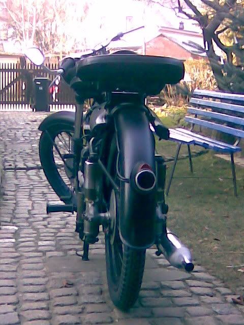

Beitragvon tippi » 24. Januar 2008 16:48
bessere Bilder hab ich jetzt nicht -> durch das Halbrund, wie befürchtet

Beitragvon RT-Claus » 24. Januar 2008 18:51
Ich bin gerade mal in den Keller gehastet und habe an meiner RT 125/2 geguckt.
Dort gehen die Kabel zwischen Gummiauflage und Kotflügel durch.
An den Originalrücklichtern, die ich noch liegen habe, sind nirgends Aussparungen am Blech, die Gummiauflagen haben neben den Befestigungslöchern noch eines für die Kabeldurchführung.

Beitragvon Sven Witzel » 24. Januar 2008 19:30
Habe gerade mal an meiner /3 geschaut - auch da geht es so raus wie oben auf dem Bild. Wie von Claus schon geschrieben - zwischen Kotflügel und Gummiunterlage.

Beitragvon Pohlysport » 24. Januar 2008 19:35
Das ist bei meiner Rt/2 auch so und auch richtig .
