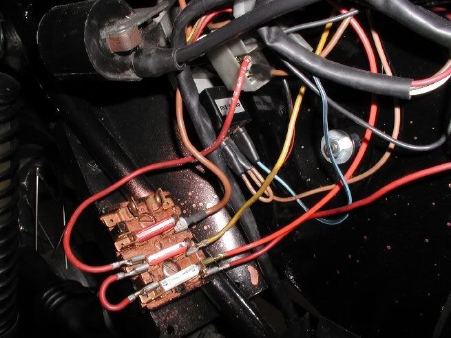

Beitragvon Paule56 » 12. April 2008 22:19
sieht es so aus
oder so?
Ich befürchte weder ... noch ;-)
Beiträge: 4737

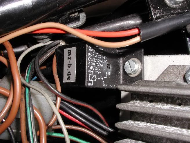

Beitragvon Ex-User peryc » 12. April 2008 23:12
Wird wohl eine komplette VAPE Dynamoanlage sein. Da ist ein Relais mitgeliefert, mit dem man den Motor dann abstellen kann. Das wird vermutlich picken geblieben sein. Licht, Hupe usw. ist dann zwar aus (die Verkabelung ist ja wie original) nur der Motor geht nicht aus. Sieh Dir das Relais und tausch das mal gegen ein neues aus.
Christopher

Beitragvon junkmill » 12. April 2008 23:43
Ich tippe auch auf's Relais... oder auf die zu- bzw. abführenden Kabel und Verbindungen. Wenn ich mich recht erinnere, müsste das Relais hörbar klicken, wenn der Zündschlüssel gedreht wird...

Beitragvon Philipp » 13. April 2008 21:17
hallo,
ich nehme alles zurück, was ich gestern geschrieben habe! tut mir leid. also in der aus-stellung kann ich das motorrad doch ankicken, nur die blinker und die hupe funktionieren in dieser stellung nicht.
ach und paule 56, meine zündung sieht aus wie auf deinem 2. bild.
und beim drehen des zündschlüssel klickt das relais.
also wird es wohl am zündschloß liegen, oder?

Beitragvon Paule56 » 13. April 2008 22:49
Dann ziehst Du bitte das in dem Gewirr zu erkennde blau/schwarze Kabel vom Relais ab und hältst es an einen sauberen Massepunkt, dann muss der Motor ausgehen.
Das Kabel kommt aus der Zündspule
Bitte nur dieses benannte Kabel nehmen (und Dich vor Allem nicht an der Beschaltung meiner Sicherungen orientieren)
Dabei geht NIX kaputt.
Dann beguckst Du Die die Anschlussbelegung des Relais
Zwischen 85 und 86 muss bei eingeschalteter Zündung die Bordspannun anliegen, egal wierum und das Relais anziehen. Das ist für den Zweck nur als Öffner zu gebrauchen, will heißen entweder an der 30 oder der 87a ist ein weiteres Massekabel aufgesteckt. (prüfen gegen Batterieplus auch bei Zündung "aus") und dann steckst Du das blau/schwarze auf den anderen von den 2 (30 & 87a) Anschlüssen ....
Wenn es dann nicht funktioniert ist Dein Relais im Eimer
