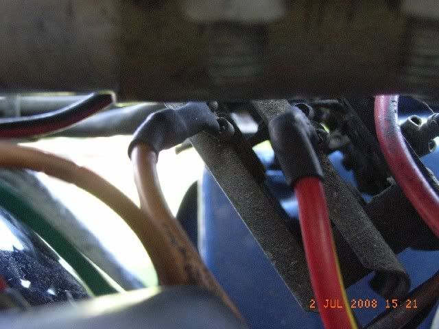

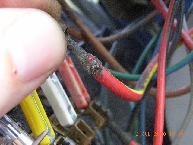

Der hier wars:
Gemeinsam mit dem dicken Massekabel des Gleichrichters lag es an der Zündspule an und setzte mir somit die ganze Kiste unter Strom. Die Stecker hatten sich locker vibriert.
Zusammengebogen und mit Schrumpfschlauch überzogen tut sie wieder ihren Dienst :) .
