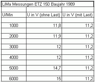

Beitragvon Toni GT » 20. September 2008 15:08
So habe mal nachgemessen hoffe die Tabelle gibt mehr Aufschluss über die mögliche Fehlerursache...

Beitragvon TeEs » 20. September 2008 16:15
Was bezeichnest du als Last? Heißt das mit und ohne Licht gemessen?
Sofern die Werte stimmen (Messgerät ok?), würde ich auf einen Wackelkontakt oder kalte Lötstelle tippen weil:
- Verhalten ohne Last und mit Last muss bei jedem Regler, egal ob el. oder el.-mech., gleich sein. Nur die absolute Höhe der Spannung ist mit Last etwas niedriger.
- Die Sprünge in der ersten Spalte lassen sich mit einem defekten Regler erklären, nicht jedoch die saubere Regelung der zweiten.
- Nach deinem Test schriebst du oben hat die Batterie nur noch 8,xxV gehabt. Dein System bringt aber nie weniger als 11!!!
Ich würde:
- Messgerät prüfen, bzw. mit einem zweiten parallel die Messung wiederholen.
- während der Messung den Regler mechanisch beanspruchen: an den Anschlüssen biegen, an den Bauelementen fummeln (der Deckel geht mit einem scharfen Messer gut ab) und schauen ob das Rumgezicke provozierbar ist.
Wie sind die Werte mit deinem el.-mech. Regler?
