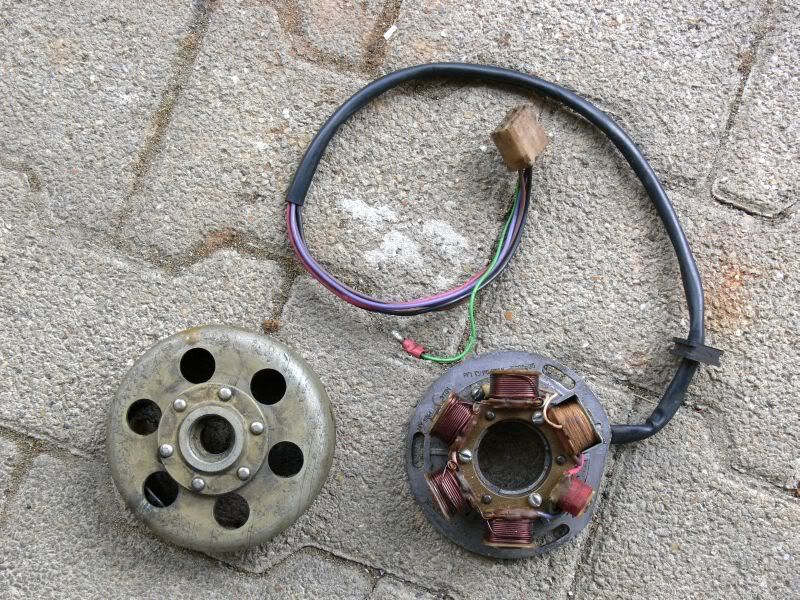

Beitragvon Hanz krazykraut » 29. November 2010 23:08
Hab angehalten.
Also plug & play klappt es wirklich nicht.´
Die Simson Grundplatte hat einen grösseren Durchmesser als die MZ Lima.
Um wenigstens in die Nähe des Kurbelwellenkonuses zu kommen, muss entweder die Grundplatte
oder das Motorengehäuse Federn lassen.
Spontan tendiere ich zum bearbeiten der Simson Grundplatte.
Aber dabei wird es wohl nicht bleiben.

Beitragvon Hanz krazykraut » 6. Juli 2011 23:06
Jetzt muss ich doch mal nachhaken... :oops:
Das Simson Zeug ist echt zu groß für die kleine TS.
Man müsste zuviel Material vom rechten Motordeckel wegnehmen.
Versuche mit gebrauchten Vape Teilen haben auch nix gebracht...
Die Komponenten sind leider defekt. :cry:
Was nun???

Beitragvon ES-Rischi » 7. Juli 2011 00:11
Ich will ja nicht aufdringlich wirken aber genau für diesen Fall kann ich dir eine kleine Rollerzündung emfehlen, so wie bei meiner Es. Habe das schon offt abgebildet, Teile sind sehr billig zu habben, sind kleiner als die Simsondinger, Kontacktlos, meine 80W und 12V. Bin jetzt seit dem Umbau 2500km gefahren, super standgas, Baterieunabhängig, einfach schön.
Sie selbst!

Ich hab hier noch ne elektronische Zündung (Jedenfalls Grundplatte & Polrad) von ner Minsk liegen.
Aber ich bin nicht sicher was man noch dazu braucht (Regler?). Zündspule muss auf jeden Fall noch dazu.
Durch die gemeinsame DKW Abstammung könnt ich mir vorstellen dass die passt.

Beitragvon TS-Jens » 14. Juli 2011 15:57
Hier mal Bilder von der Minsk 125 Anlage:
Teilenummer:
Konus, der Minsk Wellenstumpf muss ne ganze Ecke dicker sein als bei der MZ:

Ja das ist auch so mit dem Wellenkonus, ist aber kein Problem da der ausgepresste Dorn vom MZ LimaAnker dick genug ist und man den Innenkonus daraufhin ausdrehen kann. Die Grundplatte kann man abdrehen auf das richtige mass und muss höchstens noch was unterlegen(bei mir sind das 6er Muttern die ich im Kreutzversatz verschraubt habe. Das nur um das Spuhlenpaket etwas nach außen zu verlagern. Interessant wäre wenn irgend so ein Elekronikbastler universelle Gleichrichtemöglichkeiten anbieten könnte, damit man die fasst baugleichen Lichtmaschinen oder auch Schwunglichtmagnetzünder von Rollern und Minskmotorrädern einsätzen kann. Da währ ich sehr dankbar?

Beitragvon Hanz krazykraut » 15. Juli 2011 20:26
@ TS-Jens:
Welchen Durchmesser hat denn das Polrad?
Bei der kleinen TS passt nämlich nichts mit mehr Durchmesser als die originale 6V Lima. :cry:
