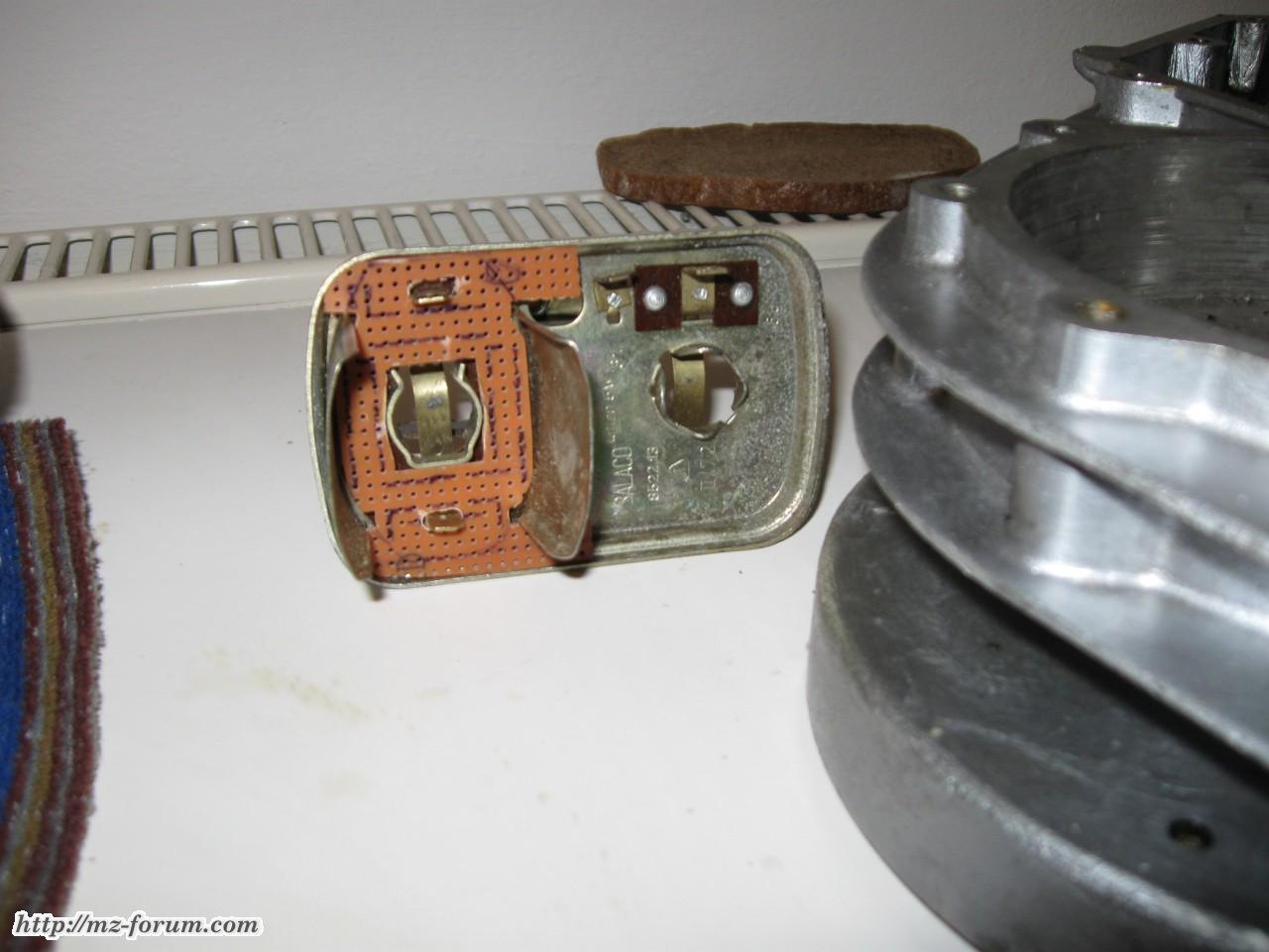

Vor zehn Tagen habe ich zwei Prototypen von LED-Blinkern für die ES250/2 gebaut.
Ich habe nämlich in den Weiten des Netzes keine LEDs auftreiben können, die die geeignete Lichtfarbe in ausreichender Helligkeit abstrahlen. Um nicht ewig zu suchen, habe ich jetzt diese Prototypen gebaut. Sie bestehen aus jeweils 24 ziemlich lichtstarken 5mm-LEDs, deren bläulichweißes Licht leider zum großen Teil von den Blinkergläsern absorbiert wird.
Die eigentlich nutzbaren Wellenlängen sind im Spektrum dieser LEDs recht schwach vertreten. Daraus erklärt sich die Notwendigkeit so hoher Leistungen. Statt Strömen von um 200mA pro Blinker und Abstrahlseite muss unter diesen Bedingungen mit Strömen im Bereich von 1A - 2A gerechnet werden. War beim Einbau leider noch zu kalt draußen, um noch Messungen vorzunehmen. Das geborgte Labornetzteil liefert nur max. 1A, so dass ich auch in der Küchenwerkstatt nicht realistisch messen kann.
Einer der beiden Prototypen strahlt aber superhell und funktioniert nun schon seit zehn Tagen sehr gut. Mit der Lichtleistung ist er an den heutigen Straßenverkehr angepasst. Er leuchtet nach hinten, der andere dunkelt nach vorn.
Natürlich gibts auch Bilder:

meine Lösung in Verbindung mit dem Blinkgeber von Lothar sieht so aus:
Ich werde zwei Blinker heute mal anbauen.
Wie hast Du die Rückseite der Blinker zum Leuchten gebracht. Deine Blinker strahlen ja normalerweise nach vorn und hinten.
Hast Du die Leiterplatte für jede Seite doppelt angefertigt?
Ich überlege nämlich für einen Star eine Lösung zu finden. 6 V und die gleichen Blinker.

Ist das ein Vergleichsaufbau zwischen Blinker mit Lampe und mit LED?? Da finde ich aber die LED-Lösung recht dunkel. Stell Dir vor, da scheint noch die Sonne im Sommer drauf, dann sieht man die LED Blinker gar nicht mehr so, wie es sein sollte.
Vielleicht versuchste doch mal ein paar mehr LED's unter zu bringen im Blinkergehäuse :wink:

@bobbel, wie hast du deine dioden miteinander verschalten? wenn ich richtig gezählt hab sind das 24, hast du da immer 6 in reihe geschalten(für 12volt)? was ich auch nicht gesehen hab ist ein vorwiederstand. led`s solten immer mit vorwiederstand oder einer anderen strombegrenzung betrieben werden.

@voodoomaster: Danke für den Tipp mit den gelben LEDs! Ich werde dem mal nachgehen. Der funktionierende Prototyp läuft mit 6V und hat einen Vorwiderstand. Auf dem Foto in dem schwarzen dicken Isolierschlauch.
Alle 24 LEDs sind miteinander parallel geschaltet und haben einen gemeinsamen Vorwiderstand.
@Gustave Corbeau: Da der Fred eigentlich aus dem minimalistischen-Blinkgeber-Fred stammt, fehlt die Vorgeschichte: Strom sparen ist die eine Seite, die andere ist die Helligkeit. Die originalen Blinker sind für den Alltagsbetrieb im dichten Stadtverkehr recht schwach. Heller wurden sie vorläufig mit dem elektronischen Blinkgeber von Lothar. Und jetzt sind sie nochmal heller, strahlen richtig. Das war das Ziel.
Wer oben gelesen hat, weiß, dass der hohe Strom darauf zurückzuführen ist, dass ich bis jetzt noch nicht die passenden LEDs bekommen habe. Die jetzt verbauten ziehen zwischen 1 und 2 Ampere. Das ist immerhin deutlich weniger als die 3A, welche die originalen 18W-Lampen bei 6V brauchen. Messwerte liefere ich mal nach.
@stelue: in beiden Blinkergläsern steckt eine Platine, die in die jeweilige Richtung strahlt. Müsste auf dem unteren Foto erkennbar sein. Da deren kaltes Licht durch die orangefarbenen Blinkergläser stark gefiltert wird, stecken auf jeder Platine 24 LEDs.
Wenn man die richtige Lichtfarbe hätte, käme man mit einer weit geringeren Anzahl aus, dann hätte man vielleicht Ströme um die 200mA pro Platine.

sorry, den wiederstand hatte ich nicht gesehen. aber wenn du immer 2 dioden in reihe schaltest und diese doppelpacks dann paralel, hast du nur noch den halben strom. 3 in reihe würd ich bei 6volt nicht machen, nicht das die spannung nicht mehr reicht, kannst du aber probieren, dann wäre es nur noch ein drittel des stroms.

@voodoomaster: Schon zwei in Reihe kriegen zuwenig Spannung. Mangels anständiger Messtechnik habe ich diese zwei Prototypen gebaut, um zu probieren. Einer schaltet immer zwei in Reihe, dann jeweils 12 parallel, sind wieder 24. Der ist auch eingebaut, leuchtet aber dunkel.
Eine Hypothese: Die kaltweißen LEDs brauchen am meisten Spannung, 3,4V und mehr. Wenn man die Bordspannung, aktuell etwa 7V, mittels Reihenschaltung halbiert, könnte es sein, dass ein zehntel Volt fehlt. Die Dinger haben ja keinen ohmschen Widerstand, sondern eine stark gekrümmte Widerstandskennlinie in Bezug auf die Spannung. Daher macht sich ein Vorwiderstand zur Strombegrenzung ganz gut, aber da fällt dann definitiv zuviel Spannung ab. Ich mache Messungen, wenn korrekte Messtechnik da ist.
@MaxNice: Danke für den Tip, die habe ich auch gerade in Betracht gezogen. Wobei ich mit Power-LEDs die Erfahrung gemacht habe (im Bremslicht sind rote verbaut), dass eine einzelne Diode sehr punktuell strahlt. Die okinal Streuscheibe alleine reicht da nicht, um ein gleichmäßiges Strahlen hinzukriegen, man braucht auch eine Streufolie. Die aber setzt die Strahlung nach außen (vermutlich, weil sie stark nach innen reflektiert) so sehr runter, dass nicht mehr genügend Licht rauskommt. Es wäre nötig, die Sache mit weiteren Reflektoren auszustatten.
Deshalb die Konstruktionen mit einem Leuchtfeld auf der Größe des Blinkers. Das sieht von weitem genauso aus wie das Streuscheiben-Raster. Von nahem, naja, wer sucht, der findet.

Beitragvon Bobbel » 5. April 2012 00:35
Nachtrag und Fazit
Nach über einem Jahr kann ich sagen: Funktioniert alles hervorragend. Die LEDs und auch Lothars Blinkgeber. Inzwischen ist die Beleuchtung bis auf den Hauptscheinwerfer LED-basiert. Stromverbrauch der LED-Beleuchtung bei 6,1V im Stand (Gespann, 2x weiß und 2x rot): ca: 100 mA.
Bei voller Lichtmaschinenspannung von 7V sind es etwa 700 mA.
Ultrahelle warmweiße LEDs beleuchten die Positionslichter vorn und das Nummerschild, rote Rück- und Bremslicht und nach wie vor sind die alten kaltweißen in den Blinkern.
Alle LED-Beleuchtungen sind heller als die Originale (muss ja nicht, kann aber), damit sie im Stadtverkehr nicht funzeln, sondern zwischen den ganzen modernen Lichtorgeln auch zu sehen sind.
Was gut ist:
1. Heller als original (Sicherheit)
2. Lampenwechseln? Wechsellampen?
3. Stromverbrauch nur noch 1/20 bis 1/4. Geht noch besser, siehe unten. (Leistung übrig für ganz kleine Heizgriffe. Winterfahrer Ü 40 wissens zu schätzen. Batterie auch bei Dauerlicht nie leer oder matt.)
Was man verbessern könnte:
1. Die warmweißen LEDs in den Positionslichtern sehn recht gut aus, sind aber doch deutlich kälter vom Licht als die Glühlämpchen.
Wer es also sehen will, siehts. Vielleicht gibt es ja irgendwann welche, die gar nicht auffallen. Am Nummernschild fällts nicht auf.
2. Wer sich statt Vorwiderständen richtige LED-Treiber leistet, hält den Stromverbrauch niedriger. Diese LED-Treiber (Konstantstromquellen) haben aber auch ihren Preis. Die Vorwiderstände machen es aber auch, sind aber schwierig zu bemessen, da die LEDs bei minimaler Spannung (5,7V) noch richtig hell sein müssen, bei maximaler (7V) dürfen sie aber nur genau bis an ihre Grenze gehen, sonst halten sie nicht lange. Der Helligkeitsunterschied ist nicht so groß, dass er auffällt, nur der Stromverbrauch.
3. In den Blinkern sollte man am besten gelbe ultrahelle LEDs verwenden, mindestens aber warmweiße. Das senkt die Lichtverluste durch die Blinkergläser, und damit die erforderliche Leistung. War nur eine Notlösung, die jetzt aber bleibt - und auch funktioniert.
4. Um die Erkennung als LEDs zu erschweren, sollten keine Power-LEDs, sondern nur die "Ultrahellen" eingesetzt werden. Die sollten dann so eng wie möglich aneinander gereiht (Überstand abfeilen) und natürlich, wie die orig. Soffitte, als querliegender Streifen angeordnet werden. Mein zweites Rücklicht sieht schon ein bisschen nach Soffitte aus, aber das erste habe ich noch nach dem Prinzip: Licht gleichmäßig verteilen gebaut, man kann jede einzelne LED von außen erkennen. Trotz Streugläsern....
Genauso ist es mit den Bremslichtern, wo ich blöderweise auch noch jeweils eine Power-LED verbaut habe.
Wenn Fotos gefragt werden, werden Fotos gebracht werden.
