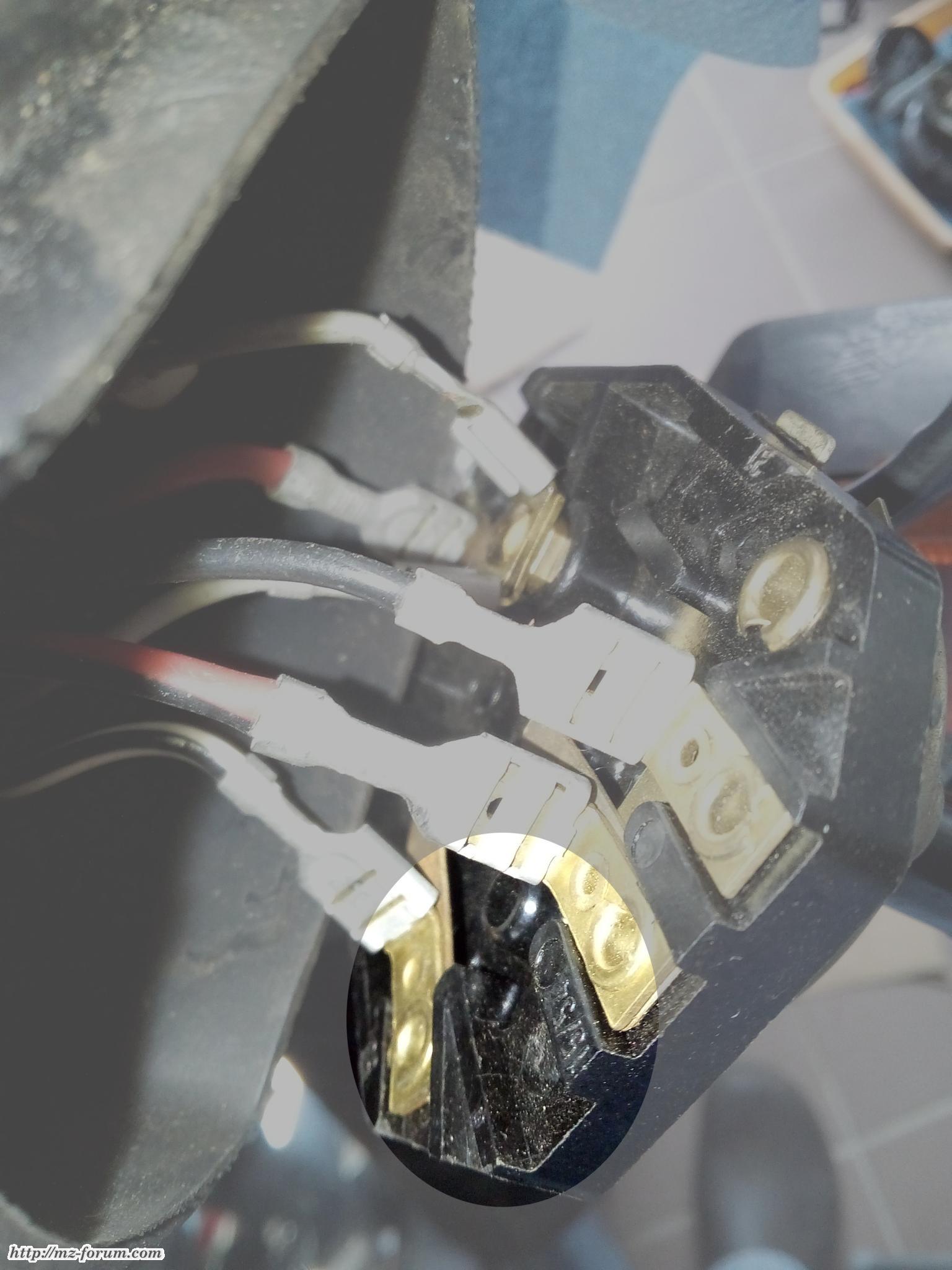

ich vermute mal das es an den sicherungsklemmen liegt..die sind etwas aufgebogen...und korrodiert...war mal auch bei mir so...ein O-ring sollte nach dem reinigen dann abhilfe schaffen

Moin. Ich hatte mal einen "Kabelbruch" in der 3-Adrigen Leitung, die vom Sicherungskasten/Zündspule zum Zündschloss geht. Unerklärliche, und sporadische Ausfälle waren die Folge. Behalte bei der Fehlersuche mal die Leitung im Knickbereich des Steuerkopfs im Auge. Lg

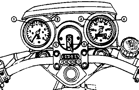

Beitragvon MZ-Chopper » 29. Februar 2012 00:25
pogo hat geschrieben:Die Zündschalterstellung ganz rechts hat doch eine Funktion. Das ist doch die Parklichtstellung, bei der auch der Zündschlüssel abziehbar ist.
nee...iss es nicht...
neben der NR1 gibt es noch eine weitere schalterstellung rechts davon...die ist nicht belegt....war bis zur TS die anschiebfunktion
das zündschloß ist das gleiche geblieben
hier die ETZ
hier in TS

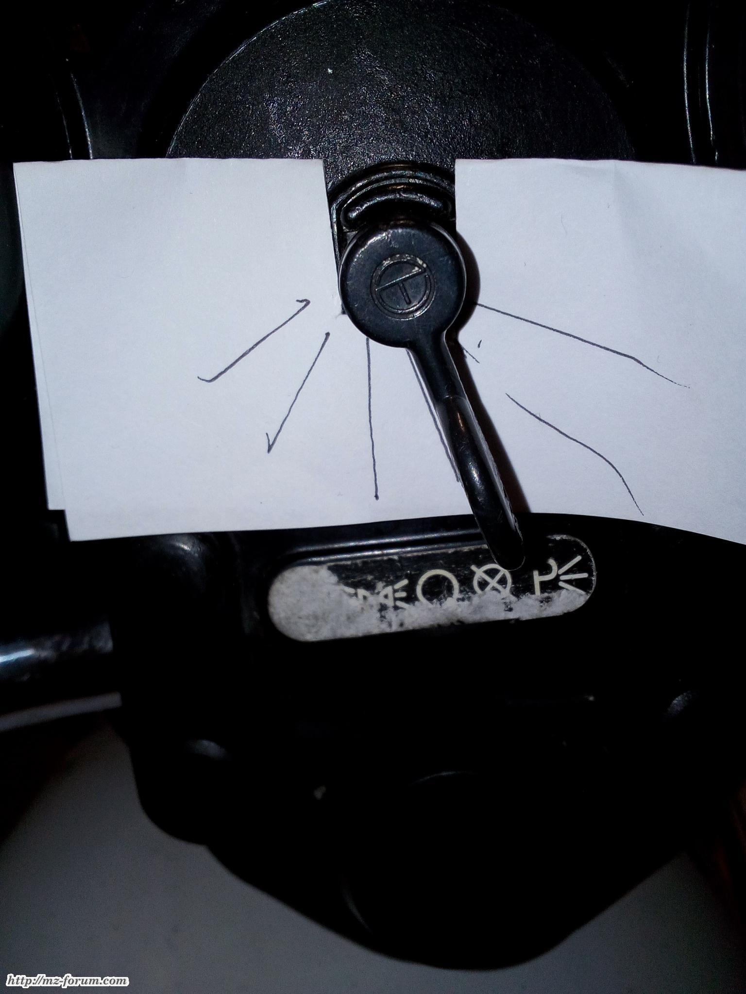

Beitragvon samyb » 24. Oktober 2019 20:58
Ich stellte eben erstaunt fest, daß meine kleine ETZ 125 (Baujahr 1989) 6 Zündschalterstellungen hat:
30972
Dies war bei meiner ehemaligen ETZ 125 (Baujahr 1986) nicht der Fall.
Übrigens ist das meines Wissens nirgends dokumentiert.

Beitragvon samyb » 25. Oktober 2019 00:26
mutschy hat geschrieben:Wo ist da jetz genau das Problem? Du hast halt ein TS-Zündschloss drin :nixweiss:
Mutschy
Spannend!
Aber, wenn die Nummer drauf ...
... eine "8626.1/9" ist, dann gehört das Zündschloss doch zur ETZ 125 (laut Ersatzteilkatalog).
Die Nummer "8626.1/8" gehört aber zur ES 125, TS 250 und die Nummer "8528.1/8" gehört zur TS 125, ETS 125.
Die Referenznummer werden hier ( https://iwl-stadtroller-berlin.de/seite ... schalt.htm ) tabellarisch aufgelistet.
Auf jeden Fall, die Nummer ist kaum leserlich...
Ich gebe aber zu, ich wünsche mir, ich hätte ein Unikat ergattert! :mrgreen:

Beitragvon Robert K. G. » 25. Oktober 2019 10:12
Der Zünd-/ Lichtschalter der ETZ ist von der TS abgeleitet. Entsprechend gibt es alle Schalterstellungen der TS auch bei der ETZ. Einziger Unterschied: beim ETZ Zünd-/ Lichtschalter fehlen die Metallfähnchen für Stellung „5“.
Die ETZ kann selbst mit leerer Batterie angeschoben werden. Bitte einfach auf „Zündung ein“ schalten. Das geht im Übrigen AUCH bei der TS. Stellung 5 (bei der TS) ist nur ein Notbehelf ohne alles, um wieder nach Hause zu kommen, mehr nicht...
Das große Nachsehen haben alle mit elektronischen Reglern. Dieser braucht immer eine halbwegs brauchbare Batterie. :wink:

Robert K. G. hat geschrieben:Der Zünd-/ Lichtschalter der ETZ ist von der TS abgeleitet. Entsprechend gibt es alle Schalterstellungen der TS auch bei der ETZ. Einziger Unterschied: beim ETZ Zünd-/ Lichtschalter fehlen die Metallfähnchen für Stellung „5“.
Meinst Du damit die fehlende Verbindung "61"?
