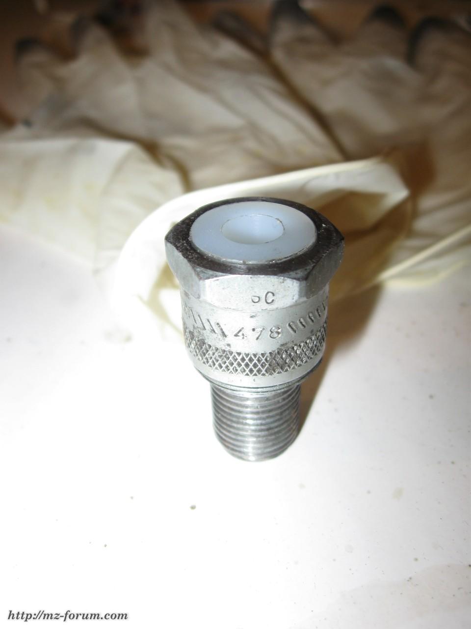

Moin!
Etwas billiger:
15958 15957
Erfordert allerdings eine Messuhr. Beim nächsten Mal würde ich allerdings eine Zündkerze mit kurem Gewinde verwenden, die abgebildete ist eine mit langem Gewinde... muss ich mal noch was abflexen. Den eingeklebten Kunststoff habe ich mir (also im eingeklebten Zustand) auf einer Drehbank bohren lassen, damit die Achse stimmt, allerdings ist das eventuell in die Kategorie "unnötig bzw. Perfektionismus" einzuordnen. Die Bohrung nimmt den Messuhrschaft saugend auf, da bewegt sich nix. Ein wichtiges, aber nicht dargstelltes Detail ist hingegen ein kleiner Schlitz, den ich nachträglich mit einer Dreikantschlüsselfeile in die Bohrung eingebracht habe... so kan die Luft entweichen, sonst arbeitet man immer gegen die Kompression... ;) Das Ganze sollte auch mit einer einfachen Ständerbohrmaschine hinreichend brauchbar zu basteln sein, allerdings sollte man dann ggf. mit 7,8 oder 7,9mm bohren und gucken, dass die Messuhr nicht reinrutscht oder man macht nen Absatz/Bund dran, auf dem sie aufliegen kann.
Ach ja: Zum Rauskloppen des Isolators bitte kein gutes Werkzeug nehmen, sondern nur Stahlschrott! Und Schutzbrille nicht vergessen!
Ansonsten gibt es im NM hinten glaube ich auch eine Abbildung einer Selberbauvorrichtung: Zündkerze wie bei mir, dann ein Gewinde M10 (?) reingeschnitten, Sechskantschraube rein. Die Schraube nochmal der Länge nach durchbohren und einen Schweißdraht reinstecken. Durch Rein-/Rausschrauben der Schraube sucht man vorsichtig den OT, steckt den Draht rein und macht im Draht oben am Schraubenkopf ne Markierung. Dann Draht raus, eine Markierung 2,5 (2,75 / 3,00) mm weiter oben anbringen. Nun Draht wieder rein, Schraube steht noch wie vorher. Motor durchdrehen, so dass die weiter oben liegende Markierung am Schraubenkopf anliegt. Sowas will ich mir auch nochmal basteln bei Gelegenheit, passt doch prima auch ins Bordwerkzeug und ist billiger als ne Messuhr...
Ciao
Wolle

Und hier mein OT-finder fürs Bordwerkzeug:
Kerzenkörper, Schraube M 10 x 1 x 40, MZ-speiche auf 90 mm gekürzt.
Ich habe noch einige halbfertige, weil die damaligen
Interessenten lieber weiter mit ebay Teilen rum wurschteln.
Unterhalb des Kerzengewindes, Nute in der Schraube zur Entlüftung.
Die beiden Nuten in der Speiche entsprechen dem Maß 2,5 mm.
Schraube für die Speiche spielfrei durchbohrt.
Beiträge: 12206

Beitragvon Wolle69 » 15. Juni 2012 13:50
Klaus P. hat geschrieben:Soso, also eine Schraube M 14x1,5 in das Gewinde M 14x1,25 des Zyl-deckels drehen.
Also für den Fall, dass das in meine Richtung ging: Ich bezog mich ja auf deinen Beitrag mit M14x1,25... und dann gilt eben: erstmal so ne Schraube finden!
Klaus P. hat geschrieben:Und hier mein OT-finder fürs Bordwerkzeug:
Genau das habe ich oben versucht, zu beschreiben. Möchte ich mir für's Bordwerkzeug auch mal noch bauen... wenn mal Zeit ist. Danke für's Bild!
