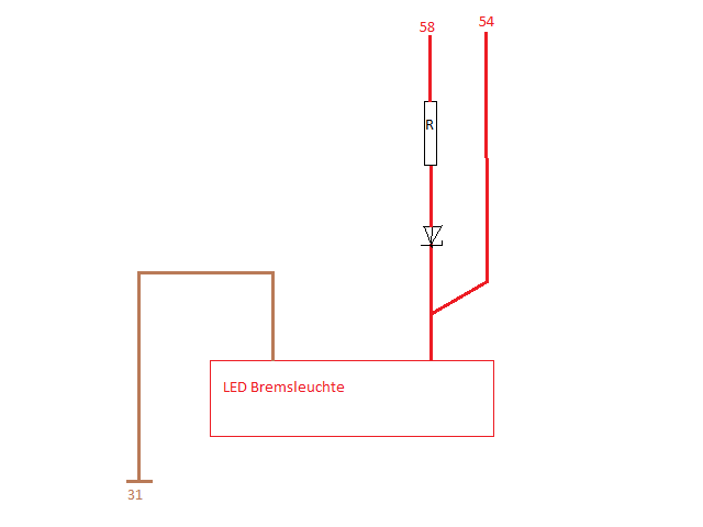

Ist es möglich LEDs quasi zu dimmen und bei Bedarf mit voller Leistung leuchten zu lassen?
Es geht um folgendes: Ich möchte im Thunderbird eine LED Bremsleuchte (bzw. die Leuchtmittel davon hinter der originalen Streuscheibe, ebay Nr.281065505793) als Rücklicht und als Bremslicht nutzen.
Nur, wie bekomme ich die gescheit gedimmt und dann beim Bremsen hell?
Meine Idee bisher wäre: passender Widerstand (Wie hoch müsste der wohl sein?) davor um die LEDs zu dimmen, dann eine Z-Diode (Ich will ja nicht, dass beim Bremsen am Tage die Standlichter anfangen zu glimmen) und davor die Plusleitung des Bremslichts einzuschleifen.
So hab ich mir das gedacht:
Hat einer von euch elektronikfüchsen evtl. gute Ideen wie man das besser hinbekommen kann? Muss ich das anders klemmen? Oder bin ich auf der richtige Fährte?

Grundlegend ist der Ansatz schon ok....
(die PWM-Diskussion lass ich weg...ich seh's ja auch langsam ein... :wink: )
Man müßte aber erstmal ausprobieren, ob da mit nem Vorwiderstand überhaupt was geht...wer weiß, wie die Leuchte intern gestrickt ist, wir hattens neulich erst davon.
Technische Details der Lampe wären interessant...gibbet aber nich... na immerhin: ca 300mA Stromaufnahme.
Ein paar Detailbilder vom Innenleben wären ganz hilfreich.
Zur Größe des Vorwiderstandes (wenn überhaupt..siehe oben):
wird so um die 10...20 Ohm/2W werden. Genaueres kann man messen und errechnen.
Statt der Z-Diode ne normale Gleichrichterdiode mit 1A. 1N4001 oder so.
Dann sollte das so funktionieren. Falls dies das einzige Bremslicht ist. Falls nicht, gehört in die Zuleitung auch so ne Diode gleichsinnig rein.

Danke, das ergänzt die Idee hervorragend. Wenn ich das ganze gebastelt habe geb ich mal Rückmeldung :ja:
Kann aber noch etwas dauern.

Ich bezweifle, dass dies der richtige Weg ist. Eine LED hat eine sog. Zündspannung, unter der sie gar nicht leuchtet. Dimmen geht höchstens über eine Wechselspannung (an-aus), so dass für das menschliche Auge je nach Häufigkeit des Ein- Ausschaltens (Frequenz) ein Helligkeitsunterschied erkennbar ist.
Sowas scheint es auch fertig zu geben. Was die Legalität angeht, habe ich persönlich eine enge Einstellung. Aber das sollte Jeder für sich persönlich entscheiden.

Hmmm. Deshalb fragte ich, mit LEDs hab ich mich bisher nämlich nicht so sehr beschäftigt. Darum bin ich jetzt da drangegangen als wärs eine Glühlampe :oops:

Prä Jonas-Treiber hat geschrieben:Ich bezweifle, dass dies der richtige Weg ist. Eine LED hat eine sog. Zündspannung, unter der sie gar nicht leuchtet.
Sicherlich, zu groß darf der Widerstand nicht sein. Aber einen gewissen "Spannungshub" der LED kann man schon verwenden.
Genauer gesagt begrenzt man den Strom auf beispielsweise den halben Nennstrom. =(etwa) halbe Helligkeit
