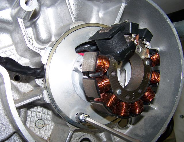

Beitragvon mzinmuenchen » 20. April 2013 19:23
ich habe beim Umbau meiner TS 250 (Baujahr 73) auf eine neue Powerdynamoanlage folgendes Problem(e):
1. Die Grundplatte lässt sich nicht montieren, da im Deckel des KW-Dichtrings ein Bund drin ist, über den die Grundplatte nicht drüberpasst (Siehe Bild) Die Grundplatte liegt darum nicht Plan am Motorgehäuse an.
2. Zuerst dachte ich nur, dass die mitgelieferten Schrauben einfach ca. 10 mm zu lang sind.
Soweit aus der Anleitung zu erkennen, soll die Grundplatte offensichtlich sowieso nicht bis "da runter" rutschen sondern bündig mit der Verrippung des Motors abschließen.
Meine Grundplatte sitzt denke ich, aber ca. 10 mm zu tief.
Daher meine Frage:
- Handelt es sich überhaupt um den originalen "Deckel" für den KW-Dichtring?
- Hab ich von Powerdynamo eine falsche Grundplatte bekommen?
Was würdet Ihr machen
Ich würde mir ansonsten einen 10 mm Abstandsring Wasserstrahlen lassen, so dass die Grundplatte bündig mit der Motorgehäuseverrippung abschließt.
Was habt ihr für Vorschläge?
Die ganze Sache ist ganz schön nervig. Neue Zündung die nicht passt.
Grüße und Vielen Dank

Re: Montage Powerdynamo TS 250, Grundplatte unpassend
Beitragvon Dorni » 20. April 2013 19:27
Wo hast du diese Grundplatte denn her? Diese Grundplatte habe ich ja noch gar nicht gesehen. Hast du den Link zum Angebot bzw. den Angebotstext? Und ja - die Platte sollte auf den Streben aufsitzen.
Beitragvon UlliD » 20. April 2013 19:38
Hier mal ein Link zur Einbau-Anleitung... da sieht die Platte ganz anders aus.
Beitragvon mzinmuenchen » 20. April 2013 19:39
auf der Rechnung von Powerdynamo steht:
Powerdynamo mz es250 ts250 (4g ignition for vintage motorcycle).
Bestellt hab ich Sie als Ts 250 4 Gang Zündung (ist auch ein TS 250 Motor)
Meinst du mit auf den Streben aufsitzen, dass die Platte auf der Verrippung aufliegen soll?
Beitragvon Dorni » 20. April 2013 19:41
Dann rufe da einfach mal an. Fehler passieren jedem Mal. Oder schreibe dem Edgar eine Nachricht, er ist der Chef von Powerdynamo :mrgreen: Ja, die muss auf den Streben aufsitzen. Die Grundplatte die du hast ist leider eine falsche. Hast du eine 180W Version mit innenliegendem Pickup gekauft?
Beitragvon mzinmuenchen » 20. April 2013 19:46
Wenn du mit "innenliegendem Pickup" den Sensor zur Auslösung der Zündung "zwischen" den Spulen meinst, ja.
Trotzdem noch eine Frage:
Der Bund des Deckel über dem KW Dichtring gehört dahin? in der Powerdynamo Anleitung ist der Deckel im Motor ohne Bund.
Beitragvon Dorni » 20. April 2013 19:50
Naja, sieht aus wie eine alte Version für ES. Irgendwo muss ja der Dichtring sitzen. Klick mich mal: download/file.php?id=45711&mode=view
Beitragvon mzinmuenchen » 20. April 2013 19:53
Ok, so in der Art sieht das aus.
D.h. aber auch, dass ich mit der passenden Grundplatte keine Probleme bekommen sollte, weil der Bund noch in sicherer Entfernung von der Grundplatte wäre.
Beitragvon Dorni » 20. April 2013 19:55
ja na klar. Wie gesagt - eine PN an Edgar, der war vor ner halben Stunde noch online - sollte Klärung bringen.
Beitragvon mzinmuenchen » 20. April 2013 19:57
Könne mir jemand bitte ein Bild hochladen/mailen,
auf der eine korrekt eingebaute Grundplatte zu sehen ist?
Wie erkenne ich (bzw. ist es möglich dass ein Es Motor verbaut ist) ob ich einen ES oder TS Motor eingebaut habe?
Beitragvon Dorni » 20. April 2013 19:59
Du, die sind beide auf der Limaseite gleich. Mache ein Foto von oben und wir sagen es dir. Der ES Motor hat oben drauf einem umlaufenden Anguss für die Vergaserabdeckung und unterm Ritzel einen Ausbruch für die Tachowelle.
Beitragvon mzinmuenchen » 20. April 2013 20:13
Dummerweise habe ich die TS nicht hier. Ich werde mir die Limaseite aber bei nächster Gelegenheit ansehen. Ich glaube, einen umlaufenden Anguss für eine Vergaserabdechung habe ich aber nicht.
Beitragvon Dorni » 20. April 2013 20:15
ist ja auch nicht so wild, die Powerdynamoanlage passt bei beiden. Hast du dich schon bei Edgar gemeldet?
Beitragvon mzinmuenchen » 20. April 2013 20:18
Ja, gemeldet schon. Es ist aber Sa. Abend, da erwarte ich eher keine Antwort.
Die Grundplatte hat inzwischen auch schon Montagespuren.
Naja, zur Not die Wasserstrahlplatte.
Beitragvon Edgar » 21. April 2013 09:22
also wenn ich das bild sehe muss ich sagen wer auch immer das eingebaut hat hat die anleitung nicht gelesen oder im dunkeln eingebaut.
das ist katastrophal falsch. nicht das material, sondern der einbau. da fehlt der adapterring.
das muss so aussehen:
http://www.powerdynamo.biz/deu/systems/7342/assy1.jpg
in der anleitung unter <diese teile sollten sie erhalten haben> stsht
Statorplatte mit Statorspule´und Adapterring
was ich ebenfalls sehr befremdlich finde ist - wenn es schon zu so einem problem gekommen ist - nicht den weg zu uns (powerdynamo) zu suchen, sondern erst mal das thema ins forum zu blasen.
in den anleitungen zu den älteren mz systemen gehen wir sehr deutlich auf diesen möglichen fehler ein.
da heist es
Bitte nehmen Sie auf keinen Fall mechanische Veränderungen am Motorgehäuse vor. Lassen Sie auch keinesfalls den Stahlring weg, auch wenn Sie kurzzeitig (und garantiert fälschlich) der Meinung sein sollten Sie müssten dies tun, um die Grundplatte aufzusetzen. Sie sitzen dabei dem Irrtum auf, die Platte ganz auf den Boden setzen zu müssen. Sie muss aber, wie die alte Lima auch, in der weiter oben gelegenen Halterung sitzen.
es scheint wir müssen noch mehr solcher hinweise wie <auf keinen fall machen sie das> oder <sie dürfen nicht> aufnehmen. in die anleitung zu dem genannten system werde ich das jetzt tun. eigentlich hätte ich gedacht die mz gemeinde ist über diese kinderjahre hinaus.
die anleitungen werden damit aber immer länger und ich fürchte irgendswann- wie der fall zeigt vermutlich schon jetzt - liest die keiner mehr.
ich muss auch ganz deutlich das wiederholen, was also zurück zu dem was gleich zu beginn aller unserer anleitungen steht.
Falls Sie keine Fachkenntnisse für den Einbau besitzen, lassen Sie den Einbau bitte von einer Fachkraft oder einer entsprechenden Fachwerkstatt durchführen. Durch unsachgemäßen Einbau kann sowohl das neue System, als auch das Motorrad beschädigt werden oder können gar Verletzungen des Fahrers auftreten.
gruss, edgar
-- Hinzugefügt: 21st April 2013, 10:10 am --
Hier der Aufbau der Statoreinheit. der gezeigte Stahlring, welcher das Ganze in der richtigen Position am Motor hält fehlt bei dem gezeigten Problem.

Beitragvon Edgar » 22. April 2013 21:44
das ist zwar auch TS250, aber das System mit äußerem Sensor. Hier geht es - obwohl das leider nicht gesagt wird - eindeutig um das neue System mit ETZ Lichtleistung (innerer Sensor).
Das Problem mit dem Adapter ist aber das gleiche.
Wir haben die Anleitung jetzt überarbeitet und hoffen damit Klarheit geschaffen zu haben.
Wenn die Anleitung natürlich nicht gelesen wird können wir auch nichts machen.
überarbeitete Anleitung: http://www.powerdynamo.biz/deu/systems/ ... 42inst.php
gruss, edgar

Beitragvon flotter 3er » 22. April 2013 23:06
Sorry, da muss ich Edgar mal absolut beispringen - ich kann seinen Ärger verstehen, wenn erst grob falsch gearbeitet wird und dann nicht als erste normale Anlaufadresse versucht wird, das Problem direkt mit PD zu klären. Zumal Edgar hier mitliest und man eine PN hätte schreiben können - wäre der einfache und kurze Weg gewesen!
mzinmuenchen hat geschrieben:
Wenn ich an Edgars Stelle sowas lesen müsste, wäre ich auch stinkig! Wir machen alle Fehler, stellen uns zuweilen auch entsetzlich blöd an (nehme ich mich garnicht aus) - aber statt den direkten Weg zu suchen wird hier unterschwellig PD verantwortlich gemacht - eigentlich no go....

Beitragvon Lorchen » 23. April 2013 07:13
Edgar hat geschrieben:Hier geht es ... eindeutig um das neue System mit ETZ Lichtleistung (innerer Sensor).
Solcherart neumodisches Geraffel hatte ich bisher nicht in der Hand. :biggrin: Kann ja noch werden. :ja:
