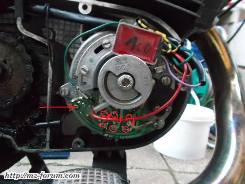

So dürfte es bei dir aussehen ?
So sieht es aus wenn das Teil ganz hoch geht
Hatte auch keinen Funken ,dann kurzer Lauf und bumm .
LG von Uwe 6565 :D :D :D

Beitragvon Alk » 1. Juli 2014 12:01
Ja so sieht es ziehmlich genau aus.
23583
Nur das dort (Pfeil) noch n Kabelanschluß ist (glaube der war rot/grün) und an den roten Markierungen deutliche schwarze Rußbildung zusehen ist. die PVL selbst sieht unbeschädigt aus wie hier.
Ich selbst steh auch auf Vape, hab ich inder Hufu TS inder IZH und das Rennerle wird wohl auch eine bekommen.
Aber ich denke mal der Umbau ist meinem Nachbarn zu teuer und zu "aufregend".....

Beitragvon Uwe6565 » 1. Juli 2014 12:07
Alk hat geschrieben:Ja so sieht es ziehmlich genau aus.
23583
Rußbildung heist ,es gibt Probleme am Gleichrichter .
Hinter den oberen ,von dir rot eingekreisten Anschlüssen ist die Verbindung zur Lima.
Bei meinem ist aber auch schon mal eine Diode getauscht ,in der Ansicht links ,einfach von außen aufgelötet .
Das totale aufschmelzen der roten Masse ist ehr selten .
Hier mal ein Link http://pic.mz-forum.com/lothar/ELEKTRIK/MZ-Elektrik.pdf
PDF Seite 53
Da ist der Regler/Gleichrichter
