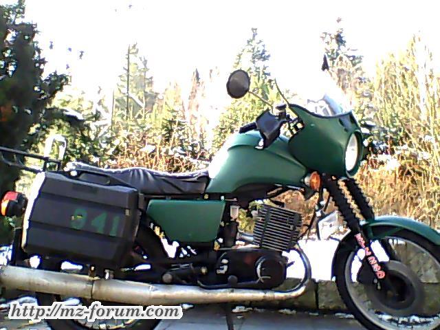

Ich möchte mir gern Nebelscheinwerfer an meine ETZ bauen. Wer hat Erfahrung damit und welche Scheinwerfer würdet ihr mir empfehlen?

Wenn du gleich 2 Stk verbaust komste mit der Lima an die Leistungsgrenze, 2XH1 und 1XH4 plus Standlichter, Bremslicht und 2 Blinker sind Grenzwertig.

So viel ich Weiß, ist nur je einer zulässig :D also 1x Nebel 1x Fernlicht.
Welchen - na da kommt doch nur ein runder DDR Zusatzscheinwerfer in Frage :ja:

an meiner Baghira habe ich diesen verbaut: Nebelscheinwerfer
Er bring gutes Licht und ist außerdem erschwinglich. LED-Teile mit z.B. 10 Watt Stromaufnahme sind immer noch sauteuer.

ich hatte bis vor kurzem auch einen NSW an meiner ETZ 250. Das war ein runder aus DDR-Produktion. Der war auf dem vorderen Schutzblech befestigt. Habe ich dann wieder abgebaut, da er nur sehr wenig in Benutzung war. Der originale H4-Scheinwerfer reicht für mich vollkommen aus.

Aus eigener Erfahrung die Lichtmaschine hat damit keine Probleme aber die abgehenden Leitungen schon, die waren bei mir ausgeglüht. Achso ne Nebelschlußleuchte war auch noch installiert tat wahlweise als 2 Bremmsleuchte ihren Dienst.

als Tipp kann ich bei zu wenig Licht nur die Mittelstellung am Schiebelichtschalter empfehlen, dann leuchten Fern-und Abblendlicht gleichzeitig. Funktionierung ohne Probleme.
Zu Ostzeiten hatte ich einen eckigen Nebelscheinwerfer an der ETZ verbaut. Befestigt hatte ich den Zusatzscheinwerfer an der unteren Klemmung am Steuerkopf mit einem selbst gefertigten gebogenen Rohr mit aufgeschweißtem M8 Gewinde. Den Strom hatte ich aus dem Scheinwerfer geholt mit extra Schalter.

Wenn mann solche extra Benuetzer einbaut kann mann am besten ueber ein Relais und eigene Sicherung schalten.
Dann bleibt das Bordnetz normal belastet. Ein schwebende Sicherung kann mann imeer wol irgendwo verstecken.

Hab seit Jahren nen eckigen NS und bereue nichts!Der ist mittels Relais vom Standlicht angesteuert(Stromabnahme direkt von Standlicht +,Leistungskabel 2,00mm direkt von Batterie!Schaltung mittels beleuchtetem Schalter,spart die vorgeschriebene Kontrollampe!22633
