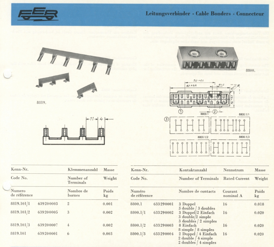

Beitragvon samyb » 22. Oktober 2021 22:02
Aus dem FER-Katalog:
