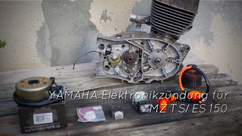

Beitragvon samyb » 19. November 2022 09:34
Ich klinke mich hier ein. Hätte einige Fragen im zusammenhang zu diesem CDI-Einbau-Projekt:
In diesem Video (Klick) wird das Projekt vorgestellt.
Zu meinen Fragen:
1. Hantiert der Erbauer MadeInF hier rum?
2. Der Anbieter der CDI-Bausatzes soll aus diesem Shop herkommen: https://www.4taktershop.de/
Hab ihn aber nicht gefunden. Gibt es alternative Bezugsquellen für solche CDI-Kits?
3. Gibt es weitere Einzelheiten zu diesem Projekt?
4. Wo kann man die fehlenden Teile (z.B. Adapterplatte) besorgen?
5. Angeblich soll das Kit in einer ETZ 125/150 passen. Was meinen die Fachmännerinnen? :)

Beitragvon MZ-TS-ST » 19. November 2022 10:38
Über die gezeigten Nummern kommt man zu Teilen in diversen Rollershops.
z.B. https://www.roller.com/lichtmaschine-cp ... 20141.html
Die Adapterplatte wird es nicht zu kaufen geben sonst hätte er ja keine anfertigen müssen.

Beitragvon mutschy » 19. November 2022 23:46
@samyb
Nein, soweit ich weiß, sind die Ersteller hier nich aktiv. Die Jungens haben schöne Maschinen (RT, BK, ETZ500, selbstgebauten E-Spatz), aber außer dem Youtube-Kanal gibt's online nich viel über sie. Kenne sie glücklicherweise persönlich; kommen aus meiner Heimat :D
