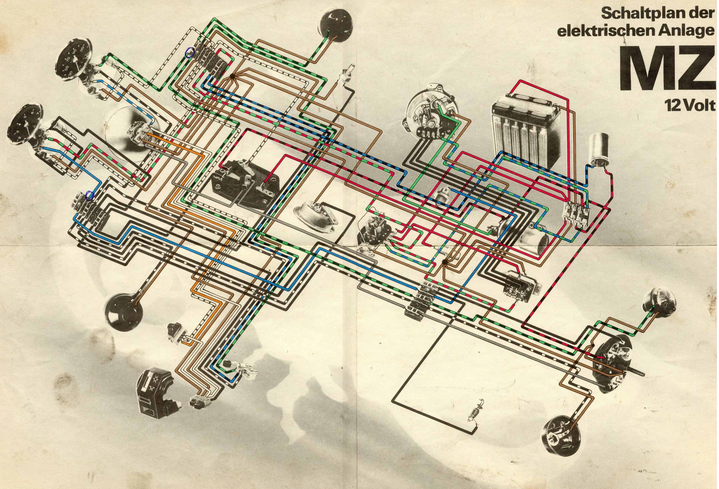

Anbei der "Bunte" Original Schaltplan und mal ein Tacho vomHändler(ich hoffe das der auch passen würde (Baujahresunterschied)).
zu Punkt 1: Bei deinem Bild kann ich den zweiten Anschluß nicht erkennen (siehe Händlerbild) -> Fehlt?
zu Punkt 2: das ist der Masseanschluß (Rahmen, Gehäuse, Lenker). Kleiner Tipp: ziehe bitte ein extra Kabel von Massepunkt zu Massepunkt. Kabel braun Anschluß 31.

hier ist bei der ETZ die blaue Lampe (Kabel blau-weiß) am Tacho die Fernlichtkontrolle, die wird mit "+" vom Scheinwerfer versorgt und geht dann gegen Masse. Also braucht sie keinen 2. Anschluss.
