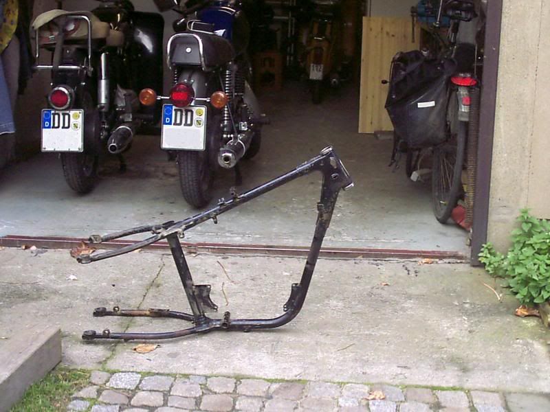

Beitragvon Sv-enB » 16. Oktober 2007 15:00
Foto ist hier:
Der Haken über der Motorhalterung ist die Befestigung des Spulenkastens bei einer /3.
Gruß Sven

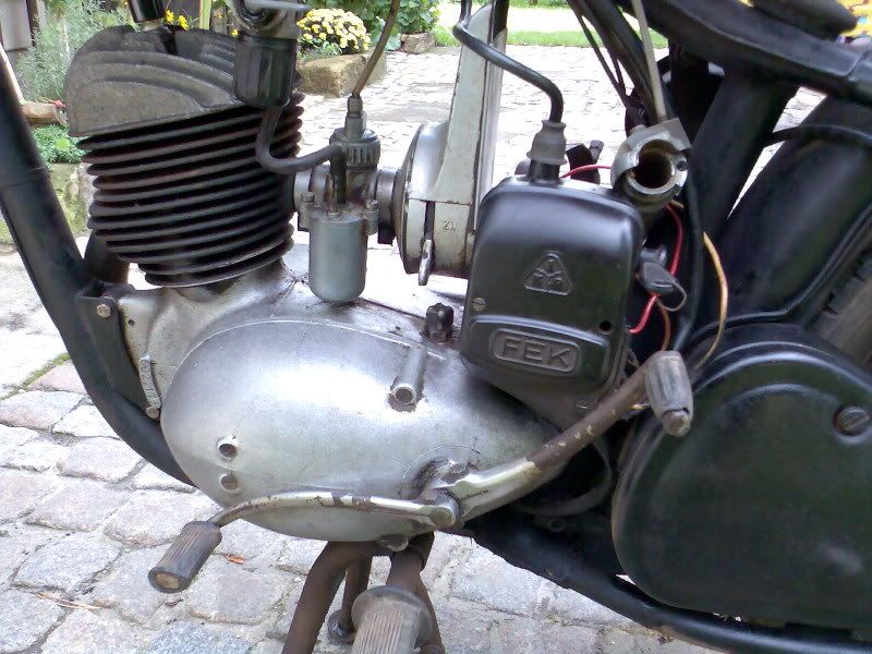

Beitragvon tippi » 16. Oktober 2007 15:19
fertig montiert sieht es so aus: an der /2
wie der allerdings festgemacht ist muss ich erst nachsehen. Entweder mit den zwei rückseitigen Schrauben an einem separaten Halter oder am Haltekasten für die Batterie.
Standardmäßig ist am Rahmen selbst nichts vorgesehen - muß also noch ein Anbauteil / -träger geben -> Garage gucken

Beitragvon Sv-enB » 16. Oktober 2007 15:38
Der Winkel ist am Rahmen festgeschweißt und der Kasten mit zwei Messingschrauebn von hinten verschraubt.
Alle Angeban zur /3. Aber das wird doch bei der /2 nicht so anders sein, oder? Allerdings hat dei /s die Batterie an anderer Stelle. Kann natürlcih sein, daß der Spulenkasten am Batterieträger dran ist.
Gruß Sven

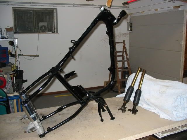

Beitragvon stefan_j » 16. Oktober 2007 15:47
doch es gbt unterschiede, bei der /2 wird der Spulenkasten an die Batteriehalterung mit angeschraubt. Diese wird dann mit an die hintere Motrbefestigung angeschraubt. Das gewünschte Teil, siehe Kreis
