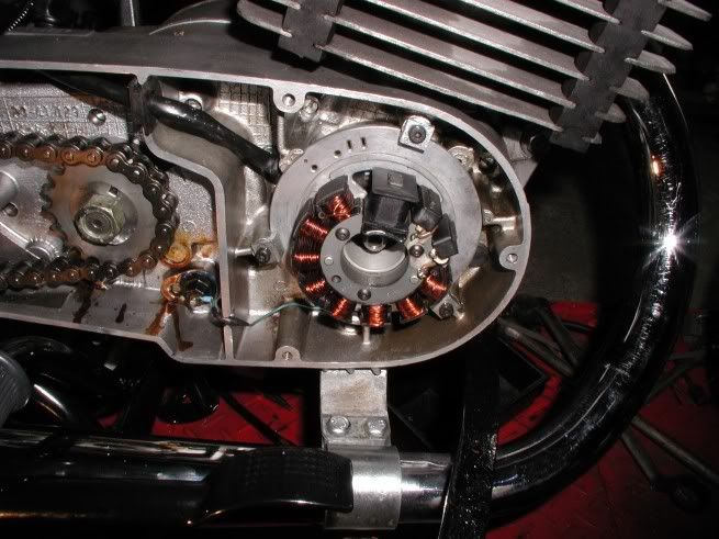

ich habe vor ein paar Tagen in der Bucht eine TS 150 mit Vape-Zündung ersteigert. Passt diese Anlage auch für die TS 250? Eigentlich müsste es ja gehen, da die originalen Limas beider Typen identisch sind, aber genau weiss ich es eben nicht...Hat jemand da Erfahrungen?

Habe ich gerade gemacht, die Teilenummern sind unterschiedlich, die Nennleistung auch. Für die 150er gibt MZ-B 75 Watt an, für die 250er 100 Watt. Eigentlich reichen 75 Watt bei der TS 250 im Solobetrieb ja auch aus, die Verbraucher sind bei beiden Typen gleich. Allenfalls beim Zündzeitpunkt könnte es Probleme geben, ist der bei der Vape-Zündung fest eingestellt? Noch etwas: Bekomme ich das Schwungrad der Vape-Zündung mit der Ankerabziehschraube M10x70 abgezogen? Im Schwungrad befindet sich jedenfalls ein 10mm-Gewinde.

Bei der vape zündung zumindest bei der TS 250 brauchst du den selben Abzieher wie bei der Simson das Polrad abgezogen wird.Der Zündzeitpunkt bei der 250er TS ist durch den Paßkeil auf der KW festgelegt.Man braucht einfach nur das Polrad auf die KW zu befestigen.Zumindest bei der 250er TS Version.Wie das bei der 150 er Vape Version ist weiß ich nicht.

Die Vape von der 150 passt in die 250 - nur umgekehrt geht`s
nicht wegen der Größe.
