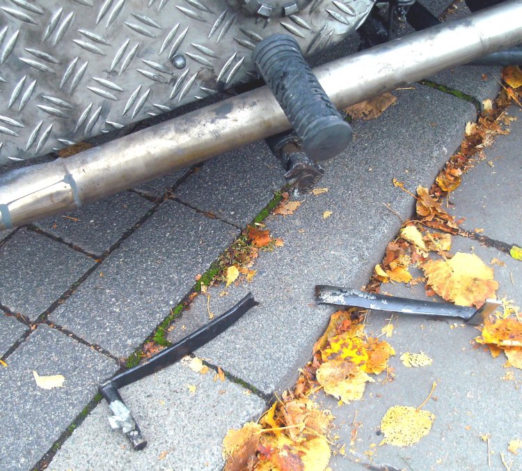

Letzte Woche ist mir was ärgerliches passiert: der Halterfür mein Navi ist gebrochen so ein Mist, ich weiss noch nicht ob ich den noch besorgen kann. Aber am Wochenende dann eine Entschädigung für den Ärger der Schottenring GP, zwei Tage Traumwetter Motorenlärm bis zum Tinnitus und verwegene Alte von denen sich so mancherJunge noch was abschneiden kann. Ich hab photographiert und gefilmt bis die Karte voll war und hab natürlich so ein paar Sondereinlagen verpasst zb. Die Bison mit zwei (ansehnlichen) Schmierenmaxinnen im Boot. Die Bilder lad ich demnächst hoch. In letzter Zeit hat der Kettenschutz furchtbar geklappert und die Schaltung etwas gehakt bei der Ursachenforschung bin ich auf ein loses Ritzel gestoßen, das war eine grauenvolle Pfriemelei das wieder fest zu bekommen: Kupplung raus den Kupplungskasten vorgezogen und dann alles wiederirgendwie festgezogen der Aufwand hat sich gelohnt es ist jetzt besser.
Bis demnächst
Arno

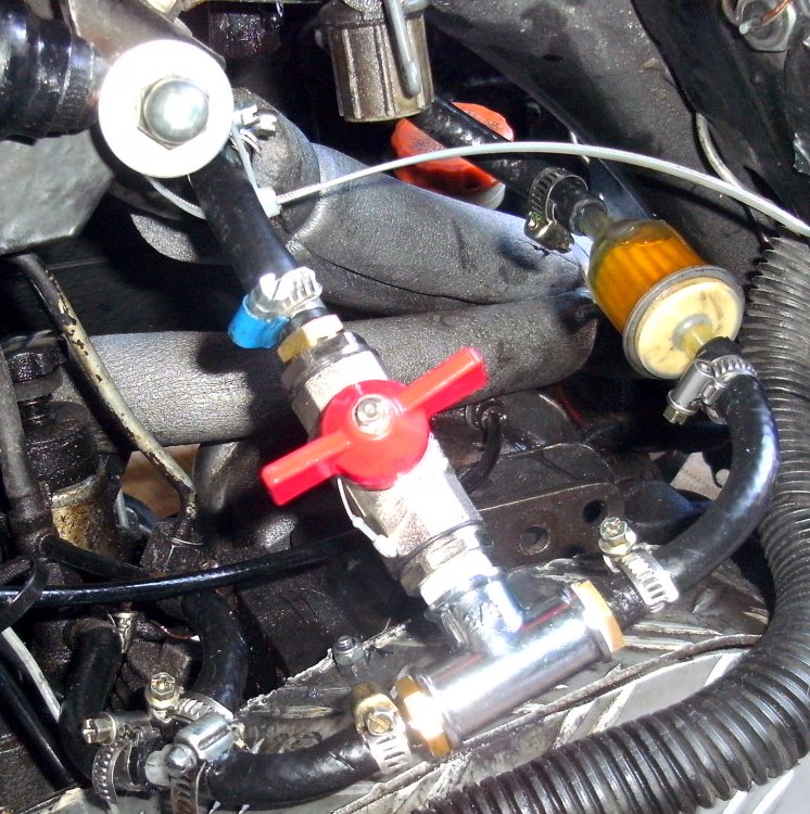

Jetzt kommt der überfällige Bericht zum EGT, ich war die letzten Tage mit Feldversuchen und einem Projekttreffen in Freiburg in Breisgau am Weinbauinstitut beschäftigt. Letzten Freitag ging es nach der Arbeit zunächst zu meiner Mutter das geliehene Auto zurückgeben und dann über die Autobahn nach Weisswampach in Luxemburg. Es hat gerade noch gelangt um bei Licht das Zelt aufzubauen. Die Nacht ist recht kühl und am nächsten morgen in der Frühe mache ich eine erste Besichtigungsrunde über das Gelände: gigantisch 1600 Gespanne an einem Ort. Eigentlich müsste man mit mindestens 1600 Bildernheimkommen so viel zu schauen gibt es. Am Vormittag melde ich mich dann zum Eigenbauwettbewerb an. Ich treffe dann auch noch einige bekannte Gesichter und lerne neue kennen, einfach schön. Beim Eigenbauwettbewerb ist es unglaublich welche echten Kunstwerke hier antreten... meine auf dem Hof zusammen geschraubte Bastelei wird wohl komplett chancenlos bleiben, aber die Agadir Tour und der Gedanke der Nachhaltigkeit wird auf diese Weise bekannt gemacht. Der Nachmittag vergeht mit Reden Schrauben und Schauen. Am Abend dann die Überraschung für mich bei der Preisverleihung bekomme ich den Innovationspreis für mein Projekt , eine Ehre und auch eine Verpflichtung es gut zu machen.
Rußgruß
Arno

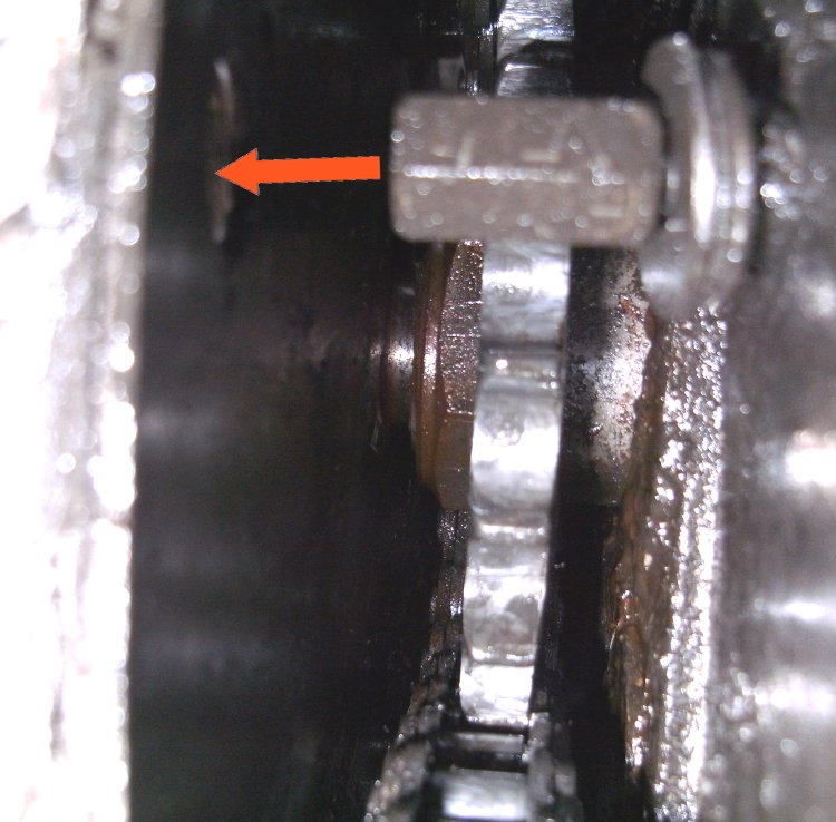

Viel passiert (Montag)
Beitragvon ArnoDeuker » 15. September 2009 23:14
Letzte Woche ist wirklich viel passiert. Ich werde es auf die Tage aufteilen stückchenweise in den Blog stellen. Am Montag morgen schnell packen (drei Altreifen für Immler sind auch dabei) noch mal ins Büro. Es ist feuchtkalt und nebelig ich muss noch „schnell“ in Grünstadt vorbei schauen, die gebrauchten Entenreifen holen. Hinter Frankfurt hört der Nebel auf es wird schöner. Bis ich von Grünstadt wegkomme ist es schon Mittag es geht auf gut bekannter Autobahn von dort Richtung Stuttgart es hat sich einiges getan in den letzten 15 Jahren aber die Stellen zum Schwung holen sind noch die selben. Die großen Hürden Aichelberg und Geislinger Steige meistert mein kleiner Diesel tapfer und wenn mich nicht ein LKW vom Honda Racing Team ausgebremst hätte hätte ich nicht zurückschalten brauchen. Gegen Abend kommen dann die Alpen in Sicht dasPanoramaist umwerfend. Ich werde von Herr Finger von Greenbull empfangen. Der Campingplatz ist reserviert und der Abend wird dann in einer Runde zusammen mit Herrn Rief und Herrn Pirker bei angeregter Diskussion beendet.
Bis demnächst
Arno

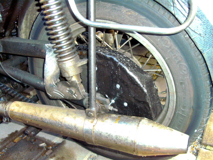

Re: noch ne 851 D diesmal als TS
Beitragvon P-J » 15. September 2009 23:35

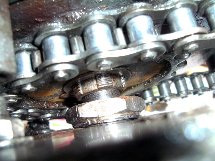

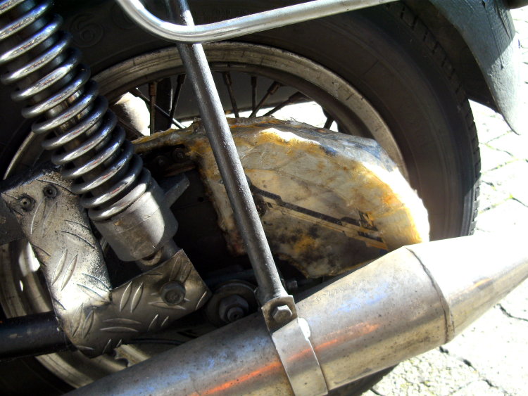

Warum hast du die Alu Klemme der ES an deinem Stabi bei einer TS? Normalerweise sitzt der doch im Rohr.
Beitragvon ArnoDeuker » 16. September 2009 06:59
ist noch ne "Jugendsünde" die Schwinge ist ne Soloschwinge und der Anschluß des Torsionsstabes ist mit einer massiven Schelle selbstgebaut :oops:
Rußgruß
Arno
-"ich bring sie zum laufen"
-"oder sie dich"
Fuhrpark: MZ TS 851D Gespann - Dauerbaustelle
Schwalbe (steht - Ersatzbaustelle)
ArnoDeuker
Beiträge: 238
Registriert: 21. August 2008 07:23
Wohnort: Mittelhessen - Pfalz im Wechsel
Beitragvon P-J » 16. September 2009 11:19
dazu schweissen wir immer ein Flacheisen mit Loch auf die Schwinge. Da Aluteil wird im Gebrauchteilehandel mit Gold aufgewogen.

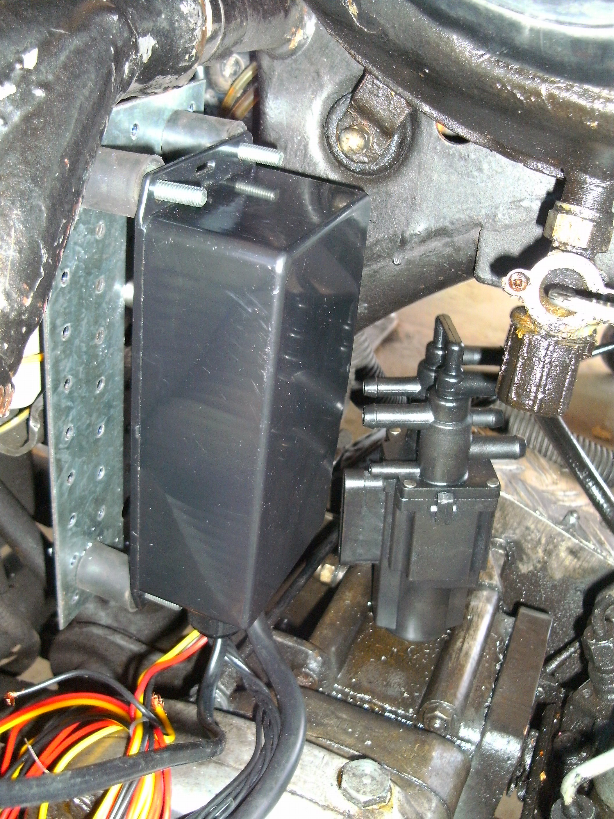

Am Mittwoch werden dann die einzelnen Komponenten endgültig am Motorrad montiert: Schalter und Kontroll-LEDam Tank, Elektrobox mittels Grundplatte auf dem Batteriekasten (Seitendeckel gekürzt), Umschaltventilüber dem Getriebe, Verstärkungswinkel und Kantholz zur Tankbefestigung im Seitenwagen genau wieTreibstoffpumpe, Filterkopf mit Öldruckschalter (1) und Glühkerze (2) zur elektrischen Vorheizung, das Schaltrelais dazu und schließlich der Kyoto Filter für Motor- und Pflanzenöl. Bis zum Abend ist alles soweit montiert (eine Fahrt in den Baumarkt zum Kleinmaterial besorgen kostet Zeit) und es müssen morgen nur noch Schläuche und Kabel verlegt werden. Kaffeepausen bei Gina an der Tanke verhindern dass Stress aufkommt. Am Abend gibt es noch ein Feierabendbier auf dem Campingplatz das sich dann auf wundersame Weise vermehrte einem Zeltnachbarn sei Dank. Im großen und ganzen entsprechen die verbauten Teile dem angebotenen Umrüstsatz von GreenBull dazu kommt noch die elektrische Vorheizung und der Tank (ein Einzelstück).
Bis demnächst
Arno

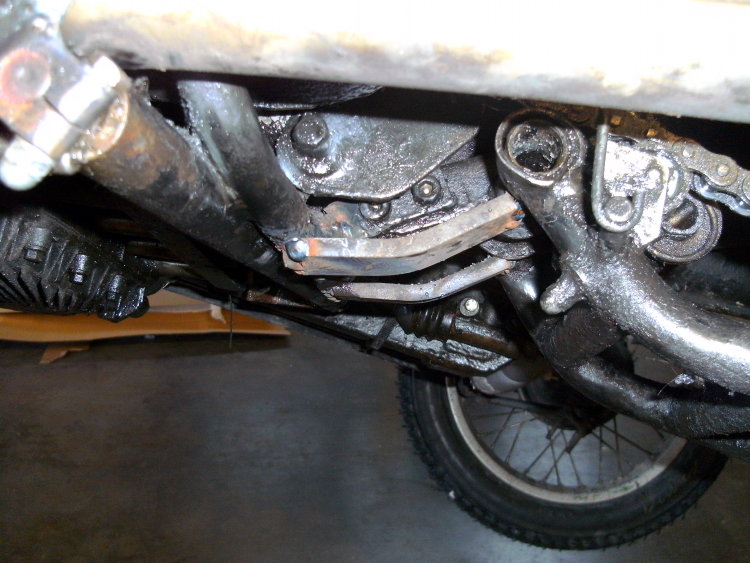

Donnerstag-Freitag
Beitragvon ArnoDeuker » 20. September 2009 21:02
Ich hätte besser im Bett bleiben sollen gleich am Vormittag reisse ich die andere Ventildeckelschraube ab, eine Heidenarbeit das wieder hin zu bekommen. Die Schraube liegt genau unter dem Rahmen also muss zuerst eine Winkelbohrmaschine besorgt werden dann die Bohrer noch gekürzt werden und dann vorsichtig ausbohren, zwei bis drei Stunden sind um. Parallel dazu werden Schläuche und Kabel verlegt und abschliessend der Tank montiert und gefüllt. Dann abends die zweite Katastrophe des Tages: beim Entlüften der neuen Leitungen brennt der Starter durch, das war es für den Moment. Der Freitag ist regnerisch und geht für die Organisation drauf, ich bin um Mitternacht per Auto wieder in Waldgirmes das Mopped kommt dann nach... grrrr
Bis demnächst
Arno

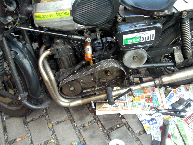

Kurzer Zwischenbericht:
habe vorgestern das Motorrad beiPeter Wadeabgeholt der Starter war gleich gewechselt, jetzt läuft sie (...erst mal aus, sie hat dort die Werkstatt voll getropft), die Fahrt Heim war noch stotternd (vor allem im Dieselbetrieb), aber gestern habe ich eine poröse Dieselleitung gewechselt (5 cm direkt an der Einspritzpumpe), jetzt geht es einwandfrei. Nur der Öldruckschalter schaltet nur bei Vollgas und Kaltem ÖL kurz, aber es ist genug Öl da. Ich denke, dass sich durch den freien Rücklauf zum Zylinderkopf einfach kein Druck aufbaut. Ich sollte auch evtl. den Filter noch etwas isolieren ich habe den Eindruck die Glühkerze läuft im Dauerbetrieb mit und schaltet auch bei heißem Motor nicht ab. Die Öltemperaturen sind 5- 10°C geringer wie vorher zwischen 80 und 90°C auf der Autobahn. Die linke Zyliderkopfdichtung schwitzt noch Öl, da muss ich noch mal mit Ölwannendichtung ran. Insgesamt gute Arbeit - etwas Feintuning kommt nun dazu im Laufe der Zeit.
Zufriedene Grüße

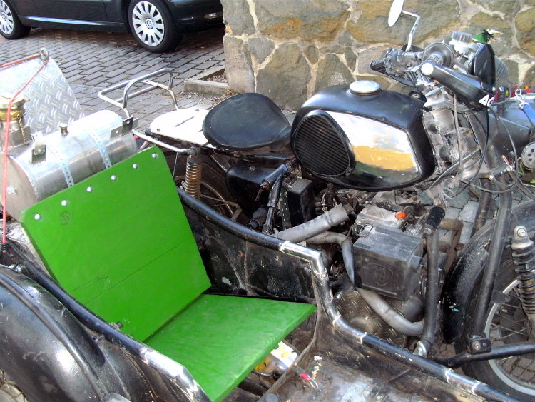

Neuigkeiten
Beitragvon ArnoDeuker » 1. Oktober 2009 15:48
Viel Organisation im Hintergrund macht sich so langsam bezahlt: das Projekt ist als offizieller Projektpartner der EU Kommission im Programm Sustenergy anerkannt. Auch ist der Reisestart jetzt offiziell auf den Energietagen Hessen am 31 Oktober um 15:00 in Wetzlar. Ein weiterer Termin am 2. November um 18:00 an der Uni Hohenheim (Stuttgart) ist auch schon fix. Im Reiseplan sind die weiteren Termine zu finden. Schön wäre es für meinen Kontostand noch zusätzliche Sponsoren zu finden, die etwas zum Gelingen des Projektes beitragen. Die aktualisierte Bedarfsliste ist online. Durchgestrichene Punkte wurden erledigt und aus meiner Privatkasse bezahlt.
Bis demnächst

Beitragvon mecki » 6. Oktober 2009 20:42
Hallo Arno Hallo Max, muss mich kurz einmischen, aber meines Erachtens sind Industrieketten das Teufels. Habe da in meinem Geiz schon viel Lehrgeld bezahlt. Die Dinger gehn nach kurzer Zeit kaputt. Die Enfieldkette hält wenn Du sie ab und zu ölst bis Agadir und zurück. Ein Kettenschloss mitnehmen genügt.Falls Du die Kette wieder Erwarten unterwegs kürzen musst noch ein gekröpftes Glied. Soll ich am 2. Nov. auch in Hohenheim aufkreuzen damit Du behaupten kannst es gäbe noch viele Dieselmotorräder, oder lieber nicht damit dein Puplikum nicht abgelenkt wird?

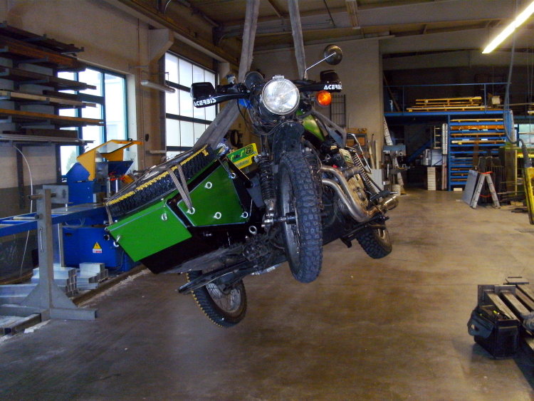

Heute war ich beim Schlosser ..... so ohne Farbe und Verkleidung sieht das Gespann aus als wär es aus dem Film Mad Max entsprungen....es bleibt viel zu tun.

Beitragvon altf4 » 19. Oktober 2009 22:59
wow - saubere arbeit, wie man sieht. da bin ich mal gespannt wie das denn fertig aussieht.

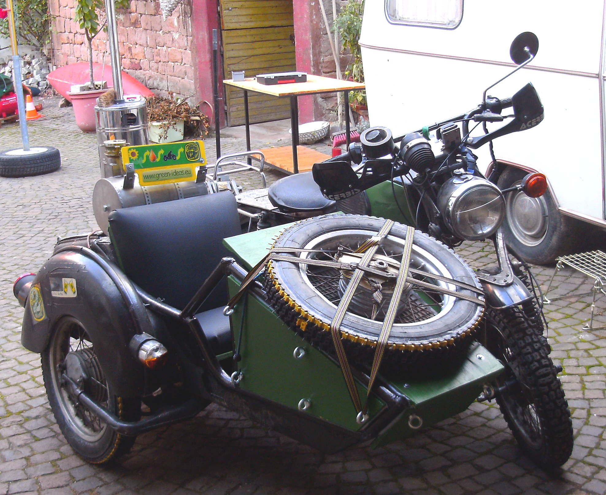

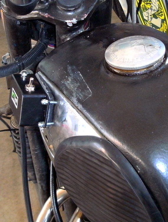

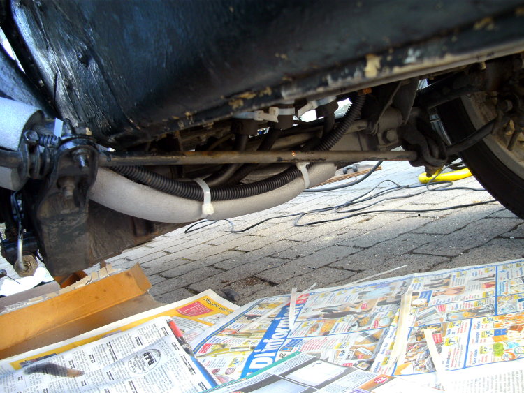

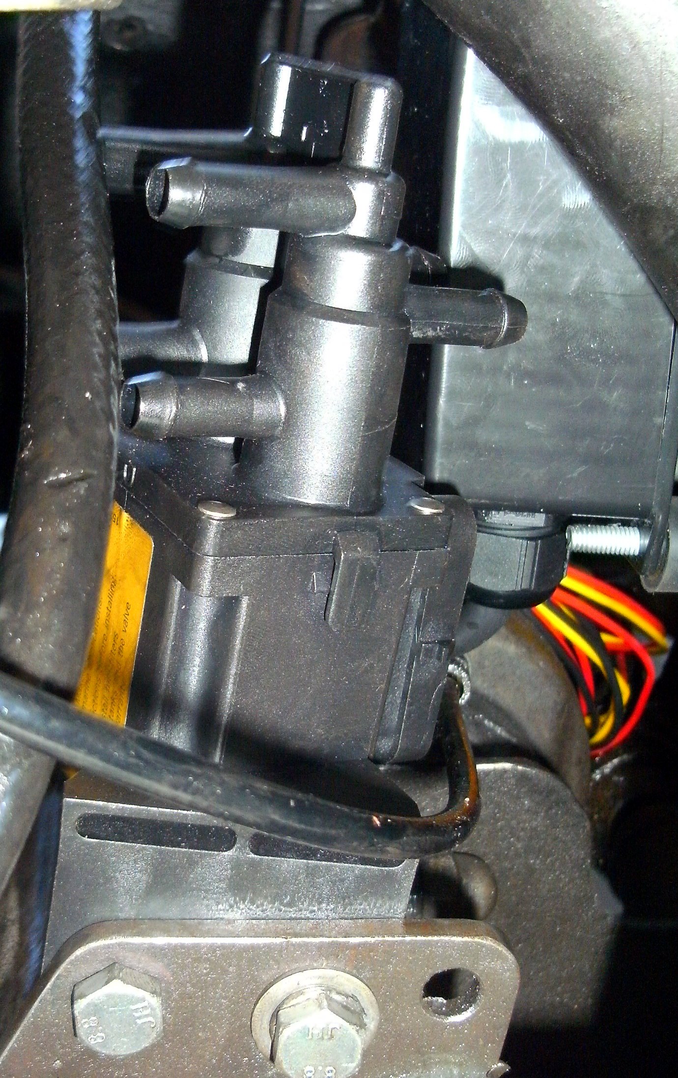

Soweit ist das Mopped fertig – aber ich komm zu nix die Beschäftigungen der letzten Tage in Kurzform:
Kontrollleuchte für elektrische Vorheizung montiert
Seitenwagen fertig gemacht
Sitzpolster(Danke Andi)
Winterreifen montiert (und den Kettenzug verklemmt)
Elektrische Umschaltung auf Pflanzenöl auf Mechanik getauscht (wegen der Zuverlässigkeit)
Bremsbeläge neu
Defekte Schraube hinter der Kupplung (Abstandhalter Primärkasten) ersetzt.
Zum 2ten mal Spritschläuche verlegt und Isoliert
Ölwechsel
Vorträge und Poster für die Konferenz und Unterwegs erstellt
Pressekonferenz Energietage Hessen
es bleiben Problemchen mit denen ich anscheinend jetzt leben muss:
der erste Gang fliegt manchmal raus
Schalten im Stand ist Glückssache
sie springt schlechter an (Luft im System??)
und die Höchstgeschwindigkeit ist gesunken??
nix ist klar für die Reise wird aber sicher alles geregelt
aber geht alles in allem im Alltagsbetrieb
Ich hab noch einen Platz für den Bordingenieur frei im Seitenwagen
Bis demnächst
Arno

Beitragvon rasfaret » 29. Oktober 2009 21:19
ArnoDeuker hat geschrieben:Heute war ich beim Schlosser ..... so ohne Farbe und Verkleidung sieht das Gespann aus als wär es aus dem Film Mad Max entsprungen....es bleibt viel zu tun.
Bis demnächst
Arno
sieht ja fertig basolut genial aus :zustimm: , kwasi fernreisetauglich :mrgreen:

Beitragvon ArnoDeuker » 31. Oktober 2009 08:30
Gestern morgen dann noch mal das Gespann bei meinem Schlosser an den Kran gehängt und die Fußrasten Halterung geschweißt und dazu 2 hoffentlich stabile Halterungen eingefügt. Am Nachmittag dann noch PÖL und Diesel getankt und abends das Gepäck vorbereitet. Morgens dann gepackt und das Motorrad als Ausstellungsstück auf die Energietage Wetzlar gestellt. Dort habe ich gleich mehrere interessante Gespräche geführt und erfahren wo es eine Pflanzenöltankstelle in Wetzlar gibt die von einem Landwirt betrieben und versorgt wird. An fehlender Ausrüstung fällt mir bis jetzt nur das D Schild ein werde ich noch besorgen... jetzt kann es losgehen

Beitragvon ArnoDeuker » 9. November 2009 22:08
Mein Primaerriemen ist in Casablanca gerissen und ich brauche ersatz kennrt einer die Groesse beim ' Gang getriebe und die genaue Bezeichnung - Jochen Sommerr koennte es wissen von Ihm hab ich den Riemen bin fuer jeden Hinweis Dankbar evtl per SMS an 0163 1817044

Beitragvon ArnoDeuker » 11. November 2009 00:09
Hallo an alle
erst mal vielen Dank für die moralische Unterstützung, das Problem wurde auf afrikanische Art gelöst. Meine Pannenhelfer die gestern todesmutig quer über die Autobahn gespurtet sind, haben mich heute gefühlt durch 200 Hinterhofwerkstätten von Bouznika und Casablanca geschleußt bis wir schließlich gegen Abend eine Werkstatt gefunden haben die zu breite Riemen auf die passende Breite geschnitten haben der Riemen sitzt zwar etwas locker aber ich hab gleich 2 Stück mitgenommen und in Agadir schau ich mal ob ich eine Spannrolle gebastelt bekomme

Beitragvon mecki » 12. November 2009 17:07
Entschuldigung, lese jetzt erst dein Malheur mit dem Zahnriemen. Bei mir ist ein Contitech. HTD 960 8 M A23093 verbaut.Habe noch einen gebrauchten aber guten hier liegen. Soll ich den irgendwo hinsenden :?:
Gruß , Mecki

Beitragvon ArnoDeuker » 13. November 2009 00:15
Hat sich inzwischen erledigt nach einem Tag rennerei in Casablanca hat mir eine WErkstadt doer 2 zu breite Riemen auf das Passende Mass geschnitten irdendwie ist der Riemen etwas zu locker aber ich schau mal ob ich hier eine Spannrolle gebastelt bekomme ansonsten noch ein paar Vibrationsschäden beheben aber nix wirklich gravierendes nur den Lekungsdämfer in Funktion hätte ich gerne wieder mir tun nach einem 500 km 12 Stunden traumhaft schönen Höllenritt gestern (alles ohne Pause nur 3 mal technischer halt und 2 mal tanken "Öl auf Arabisch heißt Sid" noch ziemlich die Hände weh. Aber da habe ich Vertrauen in Afrikanische Improvisationskünste
