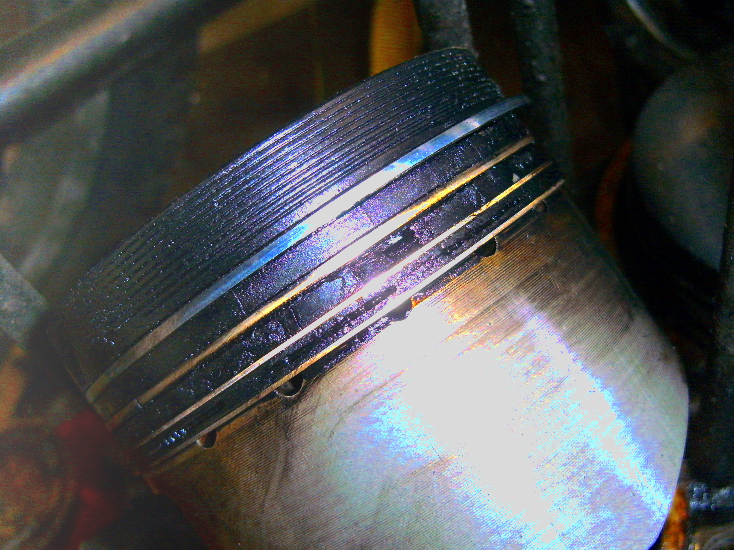

Problem erkannt (wenig zeit zum Schreiben) Kolbenringe gebrochen ich werde mit diesel den Motor neu einfahren und hoffe das meine Mechaniker wissen was sie tun _ ich habe den Eindruck sie koennen die Muehle zum Laufen bringen.....

Hallo Arno, das ist ja spitze. Die Ringe können natürlich auch so übliche Verdächtige sein. Waren mehrere gebrochen oder Ölabstreifringe?

die Oberen Ringe an Beien Kolben waren Gebrochen oder zumindest verklemmt kann aber nicht lange her sein denn die Zylinder und Kolben haben so gut wie keine Spuren... ich versuch Bilder Hochzuladen und einzustellen ist aber hier etwas komplizierter. Sie sollte heute fertig werden (der Motor ist gesterrn schon testweise gelaufen) dann halte ich noch eine Vorlesung an der Uni in Agadir am Samstag ( die Profs hier sing genial unkompliziert un extrem hilfsbereit) und werde mich dann wieder Richtung heimat bewegen nur wie genau muss ich dann spontan entscheiden

mecki hat geschrieben:Vielleicht sind deine Kolbenringe ja vom Pflanzenöl festgebacken. Muss nicht sein, aber könnte.
Gruß, Mecki
würde ich jetzt auch als Ursache ansehen...kolbenringe beim Diesel brechen selten....wer weiß was du da als Öl gekauft hast :gruebel: also auf Nummer sicher gehen.... Diesel fahren.....gute Rückreise....

Beitragvon ArnoDeuker » 16. Februar 2010 19:14
Gestern war ich bei Peter Wade den Motor aus dem Motorrad holen zur Bestandsaufnahme (fast 3 Stunden im (Faschings-)Zug): Motor ist ausgebaut Kolben sind hinüber den Rest wird man sehen....
bin etwas demotiviert
Bis demnächst

Beitragvon Dominik » 16. Februar 2010 20:22
Huch! Warum sind die Kolben tot?? So arge Fresser gehabt? Hat das etwas mit den Düsen zu tun, haben sie stark getropft o.ä.? Das könnte den Ölfilm abgewaschen haben, oder? Da muss man aber ganz schön aufpassen, dass sich nicht Diesel im Öl ansammelt, dann kann es nämlich passieren, dass der Motor unkontrolliert "losrennt", nicht mehr abregelt, auch wenn man den Diesel abklemmt!
Aber das Problem hast Du nun nicht mehr... :|
Da wünsche ich dir mal viel Glück. Italienische Motorteile können eventuell arg teuer werden, auch wenn es keine Ducati oder Guzzi ist.
Viele Grüße und mach es gut
Dominik.

Beitragvon rmt » 16. Februar 2010 20:57
Mal ne Frage, ohne dummschwätzen zu wollen...
Liegt dein Motorschaden eventuell am Pflanzenöl oder hat der andere Ursachen? Folgeschäden durch gebrochene Teile...
In Marokko sollte Pflanzenöl doch dank der Außentemperaturen eher gehen...
Die Rückstände am Kolben normal? Weiß ehrlich gesagt nicht, wie ein Diesel-Motor mit der Laufleistung normalerweise aussieht.
Ich hatte ja in Sosa andere Probleme - aber ist immer dumm, wenn man steht und auf Hilfe anderer angewiesen ist.
Gruß Roger

Beitragvon Ekki » 16. Februar 2010 21:32
Ich wollte meinen MB100 Bus auch mit PÖL fahren. Theoretisch kein Problem. Im Netz habe ich dann aber einen Bericht von einem Ingenieur gelesen, der einen Motor nach PÖL-Betrieb auseinandergenommen hat. Die Fotos haben mich davon abgehalten auch nur einen Liter in den Tank zu kippen.
Ekki

Beitragvon ArnoDeuker » 17. Februar 2010 08:45
der Steg zwischen den Kolbenringen hat einen Riss, so dass diese blockiert sind daher werd einen Tausch wohl nicht vermeiden können und er hat recht deutlich gefressen man sieht es auch in den Laufbuchsen... Schadensursache eventuell der viel zu geringe Einspritzdruck gemessen in Agadir bei Bosch 165 bar - Minimum laut Wade 200 bar und Mosa Aggregate haben Bosch Einspritzdüsen mit 270 bar-- und es konnte sein dass die Regelstange nicht korrekt in die Rückholfeder eingehängt ist - folge der Nachtakion in Agadir..
http://www.youtube.com/watch?v=8NOFO6fXaHw
Rußgruß
Arno
PS Mieralöl 15W40 war Drein auf der Rückfahrt gemischt mit 4o er Einbereichsöl aus Agadir (Aber gutes Aral das beste was aufzutreiben war)

Beitragvon Schwarzfahrer » 17. Februar 2010 14:34
das ist das problem beim bepölen von direkteinspritzenden motoren, die einspritzdüsen müssen in top-zustand sein.
indirekt einspritzende maschinen nehmen das nich so übel, wenn mal ne düse tropft oder der öffnungsdruck nicht mehr passt oder das spritzbild ungleichmäßig ist.

Beitragvon altf4 » 17. Februar 2010 15:18
danke für die info: ist halt kein vorkammerdiesel...der twin will halt nur vom feinsten...dafür macht er aber auch mächtig was los, siehe mecki (und 'los' meine ich im sinne von sowohl leistung als auch verlustig gehender anbauteile ;)

Oh je, Arno, so tot, dein Diesel? Bestandsaufnahme: Was ist alles kaputt?
Zylinder kann man aufbohren und neue Kolben reinmachen, Kurbelwellen lassen sich schleifen....Oder ist gar alles am Eimer? Bruch?

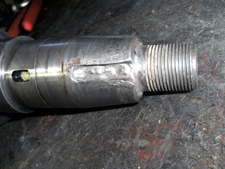

Gestern war ich bei Peter Wade nach meinem Motor schauen.... der Grund für den endgültigen Exitus des Motors in Spanien war wohl eine abgebrochene Steuergabel am Gashebel. Wahrscheinlich eine Folge der „fachgerechten“ Montage in Marokko ;). Zumindest bekommt das Mopped jetzt Einspritzdüsen aus einem Mossa Aggregat mit erhöhtem Einspritzdruck (270 bar) und ich habe eine lange Liste, die mich organisatorisch und finanziell eine Zeit lang beschäftigen wird:

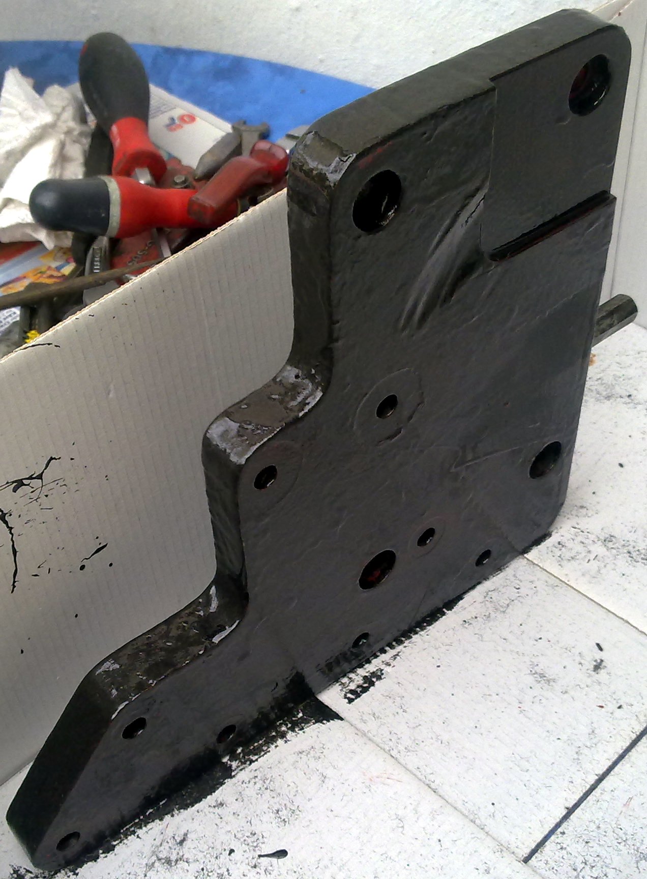

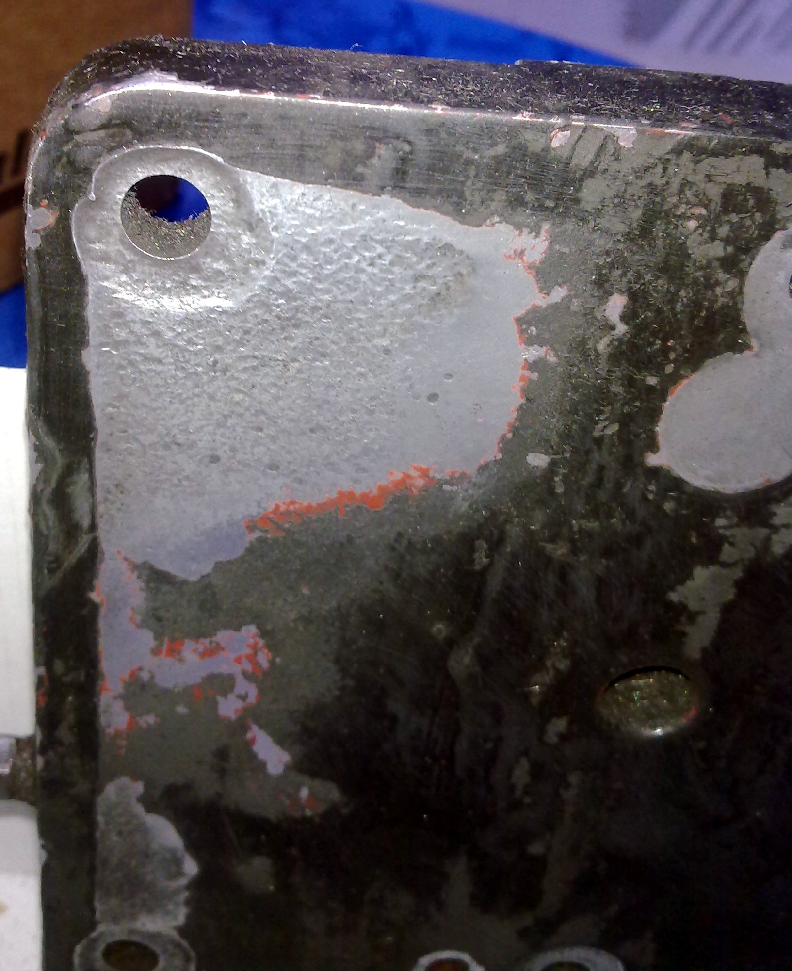

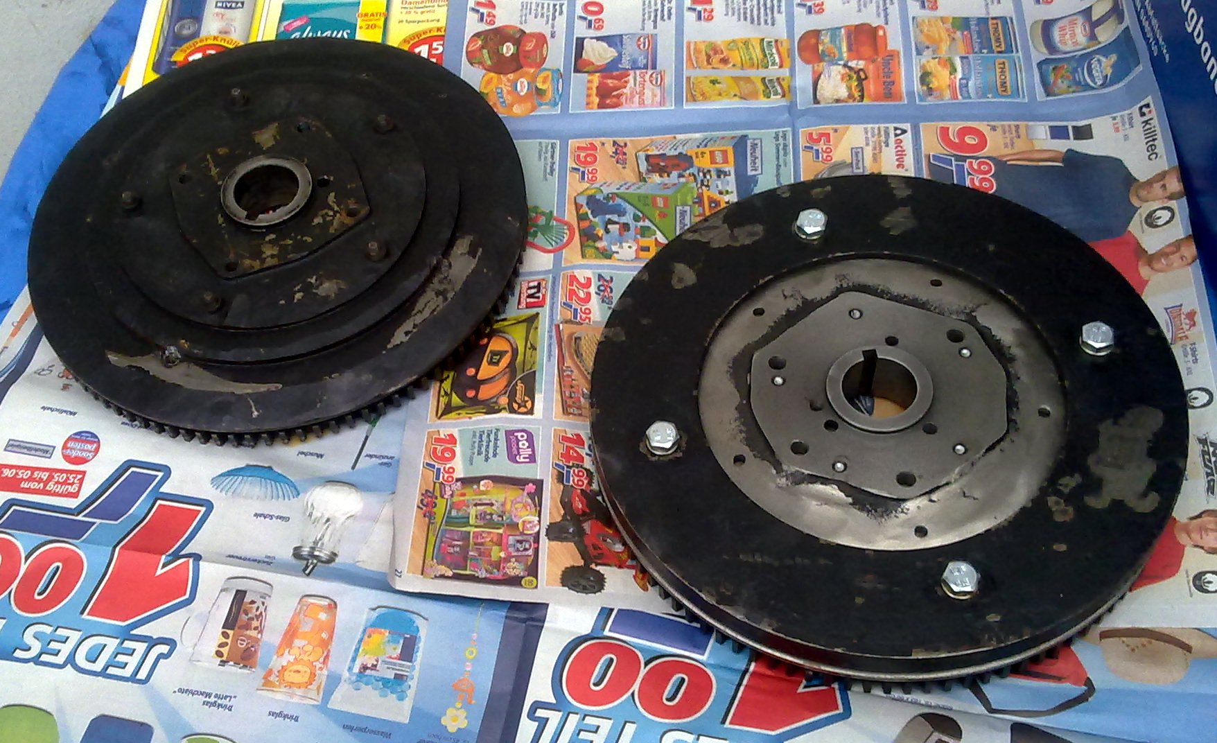

Letzten Freitag habe ich mein altes und neues Schwungrad bei der Dreherei abgeholt und es ging direkt weiter ins Kolping Pfingstzeltlager nach Obermohr. Drei Tage Entspannung die sehr gut getan haben. Ich habe die Teile noch mal zum Streichen demontiert und auch die Salzschäden an der Verbindungsplatte übermalt. Auf der anderen Seite wurde noch eine Aussparung für den Abstellhebel ab-gefräst die auch gestrichen wurde. Zum aus-wuchten werde ich nach der Beschreibung von Heiko vorgehen, habe Messingscheiben besorgt die sind schwerer als Stahlscheiben.... morgen geht’s um die los.
Bis demnächst

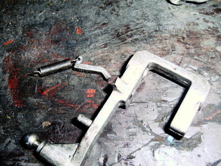

4. Juni: Kette Spannen, Kettenspannrolle einsetzen
5. Juni: Schalthebel verloren und neu befestigt, Kupplung bei Probefahrt verbrannt wegen zu
langem Druckpilz → Abschleppwagen
6. Juni Kupplung demontiert
7. Juni Kupplung gereinigt, neu geschmiert mit Ersatzplatten regeneriert, eingestellt
und eingebaut

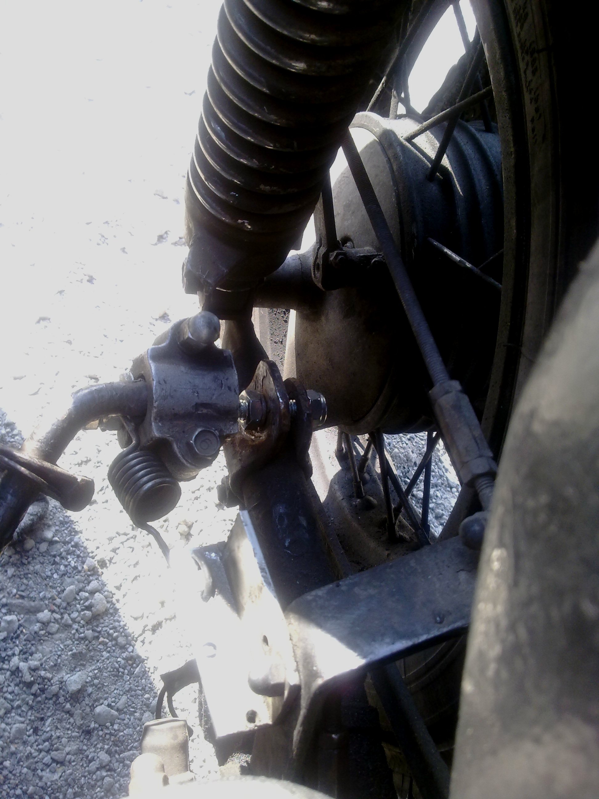

Hallo Arno, Gut dass dein Dieselross wieder fahrbar ist. Aber wo im Motor ist denn da eine kette mit Spannrolle. Wir haben doch Stößelstangen?
Gruß, Mecki
Südforumsmitglied
mecki
† 26.10.2013
Beiträge: 2349
Wohnort: Stuttgart
Re: noch ne 851 D diesmal als TS

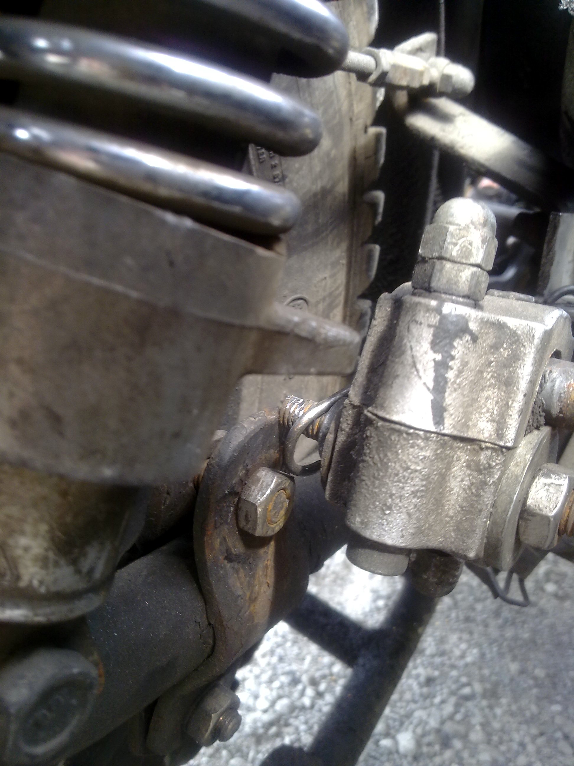

Beitragvon ArnoDeuker » 14. Juni 2010 21:00
nicht am Motor am Antrieb ;) ich füg noch ein Bild ein heute Abend. Mit Enfield Ritzel ist es etwas enger und die Kette schleift sonst ohne Schutz über die Schwingenachse

Schreck
Beitragvon ArnoDeuker » 7. Juli 2010 08:14
Gestern bemerke ich bei der Arbeit, dass die Halteschraube vom Torsionsdämpfer gebrochen ist.... also schnell zu OBI, dann eine Kleine Feldwerkstatt imrovisiert und eine halbe Stunde später ist alles fertig.
Heute Mittag fahr ich los zur ersten Etappe

Beitragvon Schwarzfahrer » 10. Juli 2010 22:54
Das sieht aber so aus als ob es wieder bricht...
