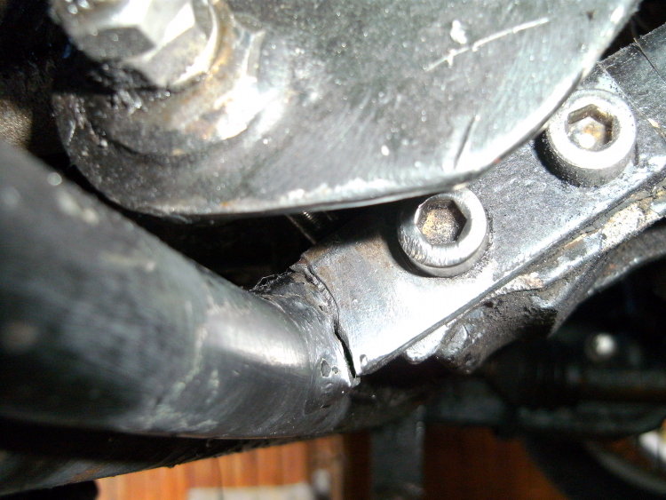

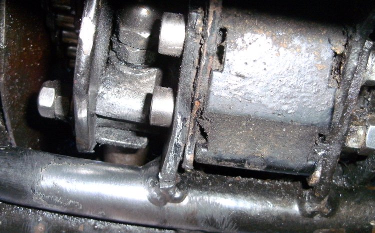

Am Montag hab ich den Reifen am Seitenwagen gewechselt, weil es schnell ging wurde ich mutig und ab noch den Lenkungsdämpfer versetzt, das hat sich wirklich gelohnt – kein Lenkerflattern mehr fährt besser.
Dienstags bin ich dann auf dem Weg zur Arbeit bei Peter Wade vorbei einen Ventildeckel und einen 2ten Tank für PÖL und einen Ölfilterdeckel besorgen. In Hanau hat dann Murphy richtig zugeschlagen und meine Schutzengel hatten Arbeit. Die Bremse wird irgendwie schwammig. Ich fülle erst mal Bremsflüssigkeit nach 100 m weiter der Schreck die Bremsscheibe hat sich losvibriert alle 6! Muttern sind weg
und sie hängt nur noch an 2 Schrauben.

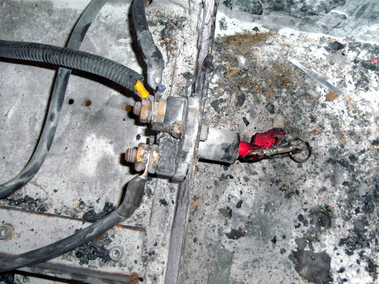

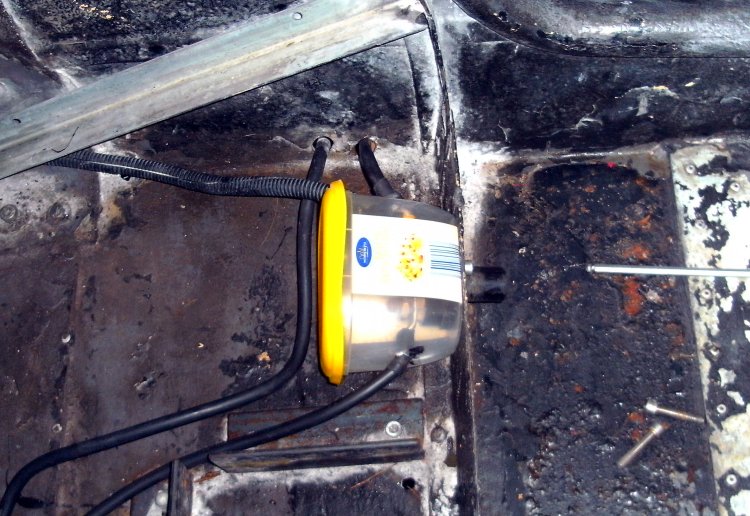

Der „gelbe Engel“ muss es richten so viele Schrauben ab ich nicht dabei. Der Adrenalinschock war beträchtlich. Abends fällt dann kurz vor Zuhause noch der Blinker aus, nix wildes. Dazwischen werde ich noch in die Bioenergieregion Mittelhessen involviert sicher interessant und hoffentlich nicht zu viel Arbeit. Am nächsten morgen nach dem Blinker geschaut, kein Wunder dass der nicht geht im Relais könnt man Guppys züchten.
Ist nur verwunderlich der Sicherungskasten ist dicht und trocken?? Erst mal das Relais Überbrückt und auf dem Heimweg wollt ich noch ein Relais mitnehmen. War alles zu nur noch ATU offen schlechte Idee das Relais geht nicht. Hab es heute gegen eins von Hella getauscht geht...und abends auf dem Heimweg der Frust Ladekontolle an erste Fehlersuche negativ ..... hoffentlich nicht wieder die Lima grrrrrrr

Das mit der Bremsscheibe ist ja der Hammer. Vibrationen des Motors ungedämpft (wg. fehlendem Lenkungsdämpfer?) ...
Ich habe nur die "Flatterbremse" dran. Zwar hatte ich mal nen Lenkungsdämpfer von VW-Käfer um diesen zu ersetzen, aber war irgendwie zu doof, die passende Stelle für zu finden.
Ohne Lenkungsdämpfer soll meine unfahrbar sein, ich habs noch nie ohne getestet und der Vorbesitzter meinte das.
Mit der Bremse hab ich mal bei Montage eine Schraube überdreht, die ist dann durchgebrochen, aber ansonsten hatte ich an der Stelle noch nie was... VA Schrauben wirste ja wohl nicht genommen haben, oder?

Beitragvon ArnoDeuker » 19. April 2009 20:38
ich hatte keine VA Schrauben weis auch nicht ob das sinnvoll ist (VA ist zäher aber nicht zu Stabil wie 8.8 er Schrauben ich werde bei bei Gelegenheit noch mal neue selbstsichernde Muttern nehmen (ich hatte sie heute noch mal auf und mit Hutmuttern Kontern das hat sich bei anderen Verbindungen bewährt). Der Lenkungsdämpfer den Du auf dem Bild Oben Siehst ist auch ein VW Dämpfer Hab Ihn mit zwei stabilen Winkeln an der Unteren Gabelbrücke
und am Motorhalter befestigt,-
. das hat wirklich was gebracht gegenüber vorher..
na ja ich bin auch nicht immer ein begnadeter Schrauber :oops: und auf dem Hof ist es auch nicht Ideal :shock:

Elektrikproblem beseitigt (loses Kabel und dadurch verkohlte Sicherung)

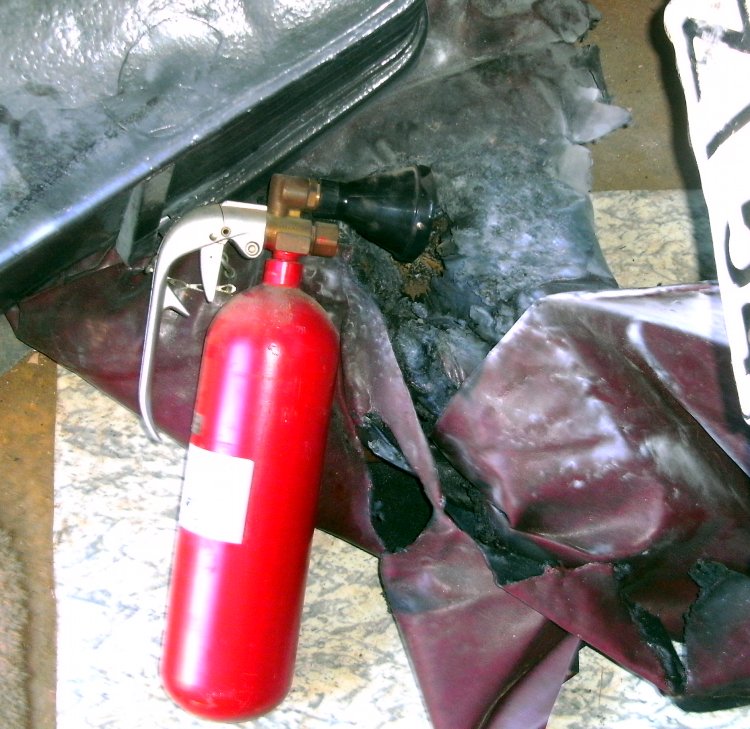

Diesen Samstag hatte ich ein besonderes Erlebnis das zwar einzigartig war (so was passiert nur mir, Murphy sei dank) aber auf das ich gerne verzichtet hätte. Ich war zum Grillen unterwegs und plötzlich riecht es etwas angebrannt. Ich schaue nach den Kabeln während der Fahrt (ich hatte ja schon Sicherungsprobleme) nichts zu bemerken. An der nächsten roten Ampel plötzlich schwarze Flecken auf der Abdeckplane und Sekunden später schlagen mir hohe Flammen aus dem Seitenwagen entgegen. Ich kann mich gerade noch über die Kreuzung retten ..... ein Autofahrer mit Feuerlöscher verhindert das schlimmste... der Drucker mir mein Bruder geschenkt hatte als Brandbeschleuniger gewirkt. Und das Sitzpolster brannte auch recht gut. Zum Glück konnte ich in Grünstadt mit dem Anhänger abgeholt werden zum Preis von 500 Sprüchen über Feuer in 2 Stunden. Am Sonntag ging es ans reparieren und Ursachenforschung. Ein Ersatzbowdenzug unter dem Sitz war am Ende ziemlich schwarz. Er könnte den Hauptstromschalter berührt haben... oder der billige Zigarettenanzünder unter dem Sitz war Schuld. Der war ziemlich angebrannt genau wie die Werbeflyer zur Agadir Tour die ich morgens noch gedruckt habe. Jetzt hat der Hauptschalter zumindest einen Berührschutz. Ansonsten suche ich noch eine günstige Übernachtungsmöglichkeit in Hamburg vor und nach den 1ten Juli ich wollte zu dem European Biomass Industrie Day und zurAusstellung auf der 17th European Biomass Conference...

Beitragvon Dominik » 22. Juni 2009 22:09
Mensch Arno,
Du machst Sachen. Hat sich bei dir Lukas versteckt? :twisted: Und konntest Du es mit dem Grillen nicht abwarten bis Du zur Grillsession ankommst? Würstchenexpress...:roll:
Na ja, sei froh, dass Du heil geblieben bist!

Beitragvon altf4 » 22. Juni 2009 22:59
heilands....
erst die kaltverformung, dann der feuerschein - du lässt ja nichts aus... ;)
zum glück scheint das meiste heil geblieben zu sein, uffa!

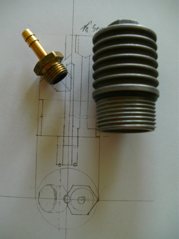

Heute bin ich mal am träumen und einen Idealplan am entwerfen:
In den nächsten drei Wochen klärt sich das Problem des Ölanschlusses und mit Sponsoren und Bastelei bekomme ich den PÖL-Umbau bis zum EGT hin. So könnte ich dort noch Werbung machen. Dann bekomme ich FourMotors überredet mir die Haube des Seitenwagens und diverse Abdeckungen aus Bioverbundwerkstoff zur Verfügung zu stellen. Die Sponsorensuche entwickelt sich positiv und im Rahmen eines ganzheitlichen Angehens des Projektes werden auch Helm und Fahrerkleidung auf erneuerbare Werkstoffe umgestellt Also Bambushelm Regenkleidung aus Waxscotton über Lederbekeidung (sozial und umweltverträglich gegerbt). Es finden sich Mitbewerber die mit anderen Alternativantrieben die Reise mitmachen und dem Ganzen einen Wettbewerbscharakter geben (ich denke da an andere 1. Dieselmoppeds z.B. Dieselwiesel Sommer-Enfield diverse Eigenbauten, 2. sparsame Solomoppeds wie Honda Innova und Suzuki Address, 3. Alkoholiker, 4. mutige Elektrofahrzeuge, 5. Loremo, 6. Holzvergaser?.....) Idealerweise wird ich eine Strecke entwickeln auf der dann pro Tag drei bis vier Stopps an Projekten zu Nachhaltigkeit und erneuerbaren Energien. Die lokale und überregionale Presse macht dann auch noch Werbung für die „gute Sache“. Ach ja und die Reifen sind runderneuerte das verringert den Ressourcenbedarf...
OK genug geräumt an die Arbeit...
