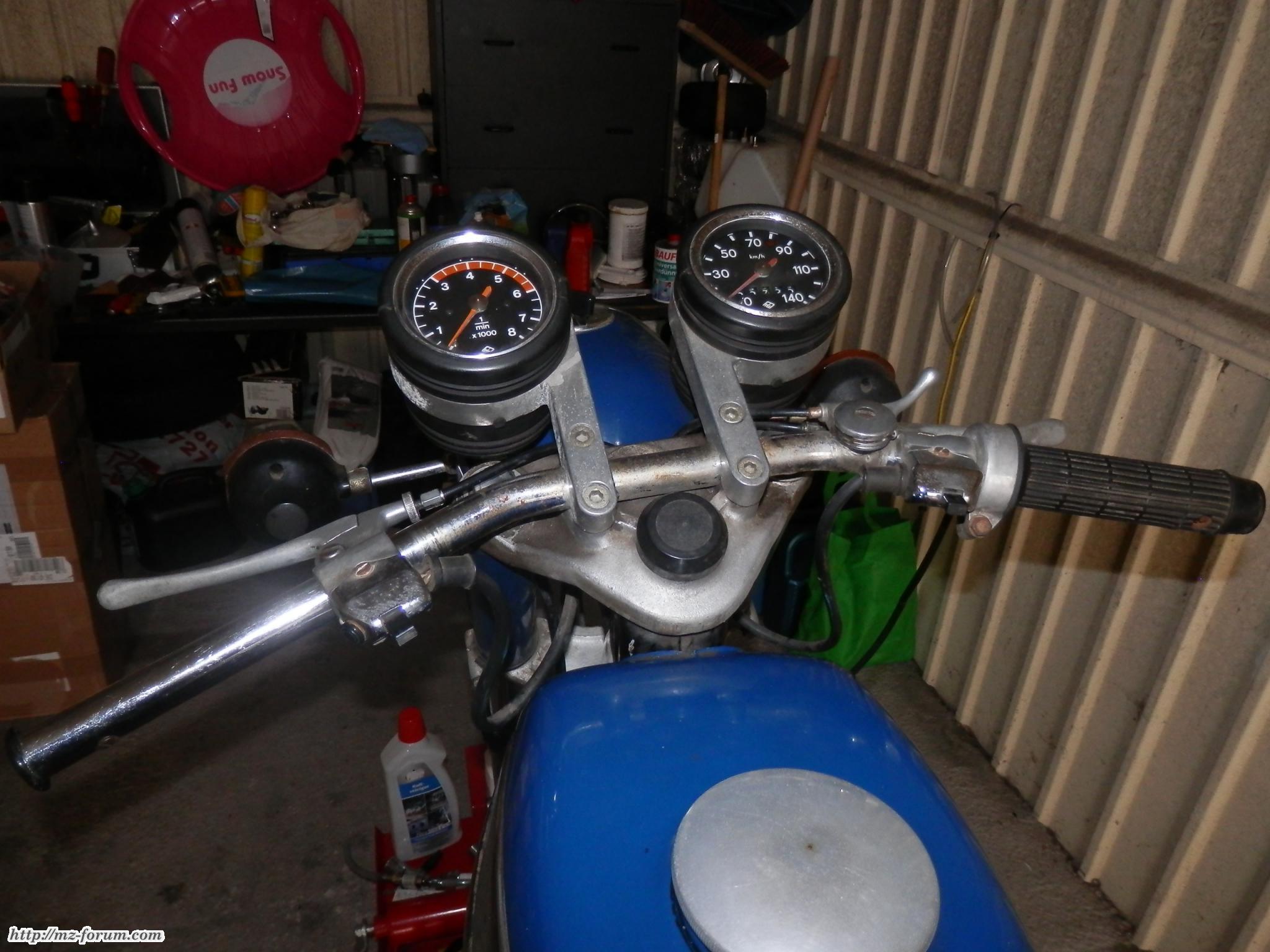

Beitragvon Cly1M » 21. Februar 2015 13:15
248592485824857
So hier nun die Bilder,was ich gemessen habe. :oops:
Wenn ich noch richtig gucken kann, sind das 17mm Innen und 22 mm Außen, oder Irre ich mich da?????

Beitragvon der garst » 21. Februar 2015 14:43
Na also. Ein ganz normaler Flachlenker ist das.
