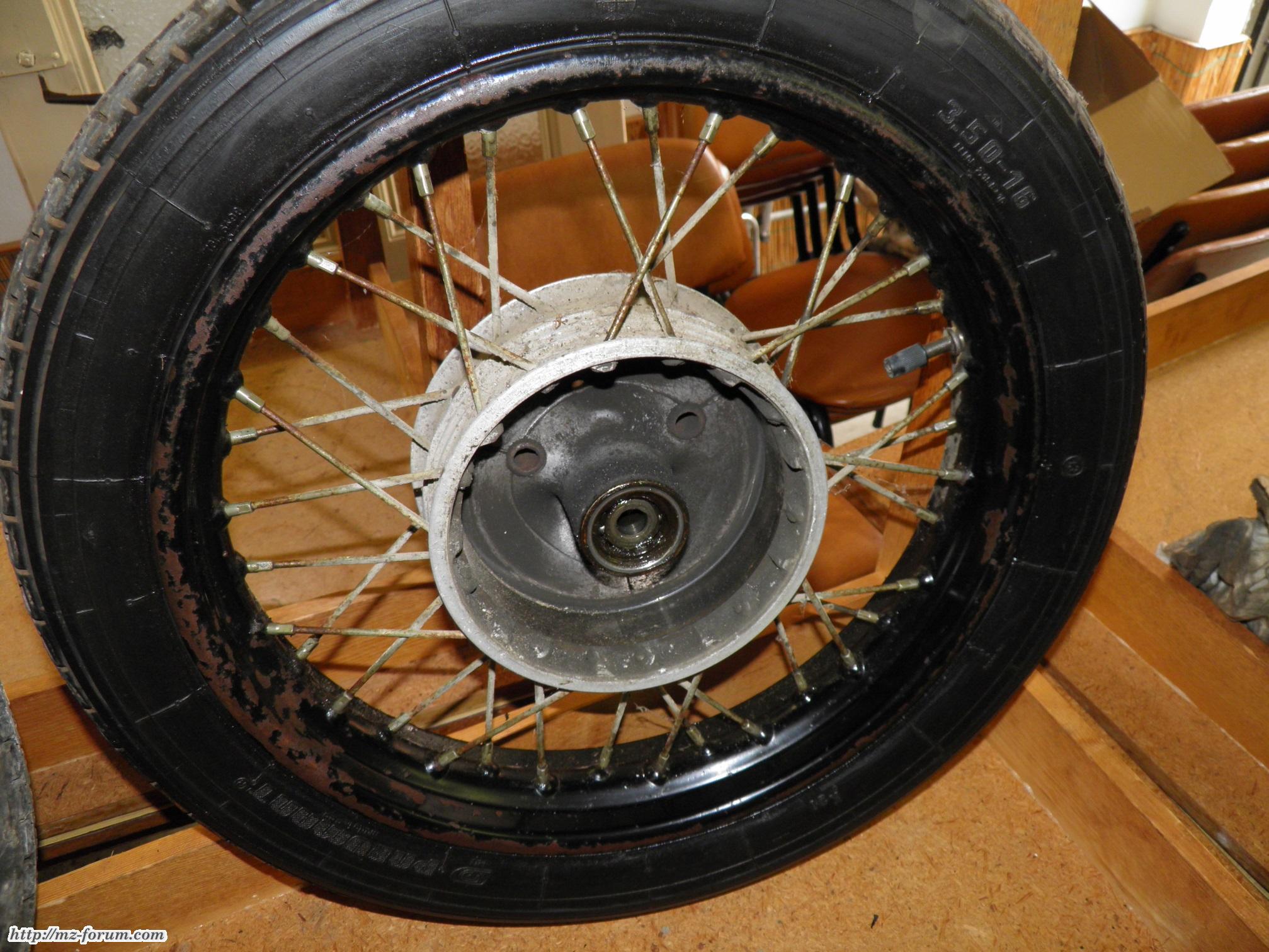

Hier die Bilder :-D
25766
:shock: :shock: :shock: Ich bin platt... :ja: Exakt SO sahen die Felgen meiner Zicke aus , als ich sie 1991 erhielt waren auch solche Roststellen dran . Kein Chrom zu sehen ! Meine muß irgendwann im November 61 vom Band gelaufen sein . Wann hat Deine Werksausgang ?
Ich lehne mich jetzt mal ganz weit raus , die FIN müßte über 3038357 liegen... :biggrin:

Der Stempel im Brief sagt 27. Okt. 1961 :-)
Die FIN liegt über 3038357 ;-)
Ich vermute mal, dass es vieleicht engpässte gegeben haben könnte und man einfach die Felgen mit lackiert hat :?:

Ist meine Vermutung auch , leider ist das nirgends belegt . :wink: Hat allerdings nichts mit der FIN zu tun , ab dieser FIN wurde
offiziell auf den Benzinhahn mit dem "durchsichtigen" Wassersack umgestellt . Den hast Du dran... ;D

Steffen du bist ein ganz schöner Fuchs :biggrin: habe ich wieder etwas dazu gelernt, dass man an einem durchsichtigen Wassersack FIN Nummern ableiten kann :)
Gibt es eigentlich noch weitere Foristen, die eine ES um 1961 mit schwarzen Felgen besitzen, oder sind wir die Einzigen ? :shock:

Also meine 61er hat Alu Felgen und anstatt der 83 steht bei mir die 88 in der Fin :wink:
Aber ich habe eine originale 61er RT und bei der gab es auf Sonderwunsch Stahlfelgen.
Eventuell gab es diese auch bei den ES Modellen?

So ist es. Genauso wie es "wahlweise" den Bakelit-Kettenkasten gab. Meines Wissens ging das immer mit einer schwarzen Lackierung einher.

Mein März 62er Schwarzes ES300 Gespann
hatte auch schwarze Stahlfelgen.
Dachte das wäre dem Gespann Betrieb geschuldet. :oops:

Schwarz und Linierung war einfach mal Mode zu der Zeit da diese Maschine noch als Errungenschaft galt.
Warum sollte eine silberne Felge für solo besser bzw. für Gespannschlechter sein? Nein, es war so anno dannemals.

Gespann Willi hat geschrieben:Das mit dem Gespann-Felge bezog sich auf die Stahlfelge
Nicht auf die Farbe :D
Gabs auch für das Gespann in chrom und schwarz mit Linierung und war bis zum Einführung der Alufelgen völlig in Stahl ;D
Allerding entzieht es sich meiner Kenntnis wann die Stahlfelge kompl. von der Alufelge abgelöst wurde. Vielleicht mit Markteinführung der ES /2. :nixweiss:
Die kenne ich nur mit polierten ALU Felgen solo und Gespann.
Gruß manitou

Beitragvon Gespann Willi » 23. September 2015 19:52
Okay,ich dachte,bei der ES1/300 gab es Alu und Stahl Felgen
Alu für Solo und Stahl für Gespann :oops:

Beitragvon Christof » 23. September 2015 20:09
manitou hat geschrieben:Allerding entzieht es sich meiner Kenntnis wann die Stahlfelge kompl. von der Alufelge abgelöst wurde. Vielleicht mit Markteinführung der ES /2. :nixweiss:
Nee, die Stahlfelge gab es auch an der ES/2. So stehts jedenfalls in der ET-Liste. Die waren aber stets verchromt. Allerdings habe ich sowas noch nie live gesehen.
Vorn:
05-25.014 Tiefbettfelge 1,85 Bx16 TGL 12731 Stahl
05-24.033 Vorderrad mit verchromter Felge
Hinten:
05-25.090 Tiefbettfelge 2,15 Bx16 TGL 12731 Stahl
05-25.275 Hinterrad mit verchromter Felge

Zum Thema Felgen:
Ich habe an meiner Es 175/1 Baujahr 66 auch verchromte Stahlfelgen dranne. Ich gehe davon aus, dass diese auch original sind. Die Narbe ist mit 66 gestempelt.
Diese sind an den Seiten glänzend und zur Mitte hin matt.

Die NABE , N A B E..... Ohne R! Himmelherrzefixnochemal....

Gut , will ich meinen Senf auch dazugeben ; ich seh es ähnlich wie Lorchen . 1991 hab ich an der Zicke jedes Teil von Hand
abgeschliffen und neu lackieren lassen . Das ärgert mich heut immer noch , allerdings hat mein Umdenken erst sehr spät eingesetzt .
Zum Glück hat der "Neulack" mittlererweile schon wieder etliche Macken , die gehen schon wieder als Patina durch . ich habe keine
neuen Chromteile dran bis auf den Lampenring , die Vorderradfelge sieht nach dem DOT4 Angriff und anschließendem austupfen auch
"ganz gut" aus ; ich will es so und so bleibt es . Ich hab keine glänzenden Nachbauembleme gekauft sondern richtg verranzte originale ;
die passen wieder perfekt zu den originalen Kniekissen und nehmen etwas den Glanz des Neulacks am Tank weg . Wer die Zicke bisher
gesehen hat weiß , daß ich nicht untertreibe . Letztendlich soll es aber jedem selbst überlassen werden , was er mit seinem Eigentum anstellt . Denkanstöße schaden nicht , aber man sollte schon die Meinung des andersdenkenden akzeptieren . Ja , auch ich bin mittlererweile ein Patinafreund geworden ; wobei sich dieser Begriff seeehhhhr dehnen läßt ; ich mag z.B. keine Rostlöcher , die
Felgen an dieser Maschine sind mir ehrlich gesagt auch schon etwas zu sehr verrostet . :wink:
