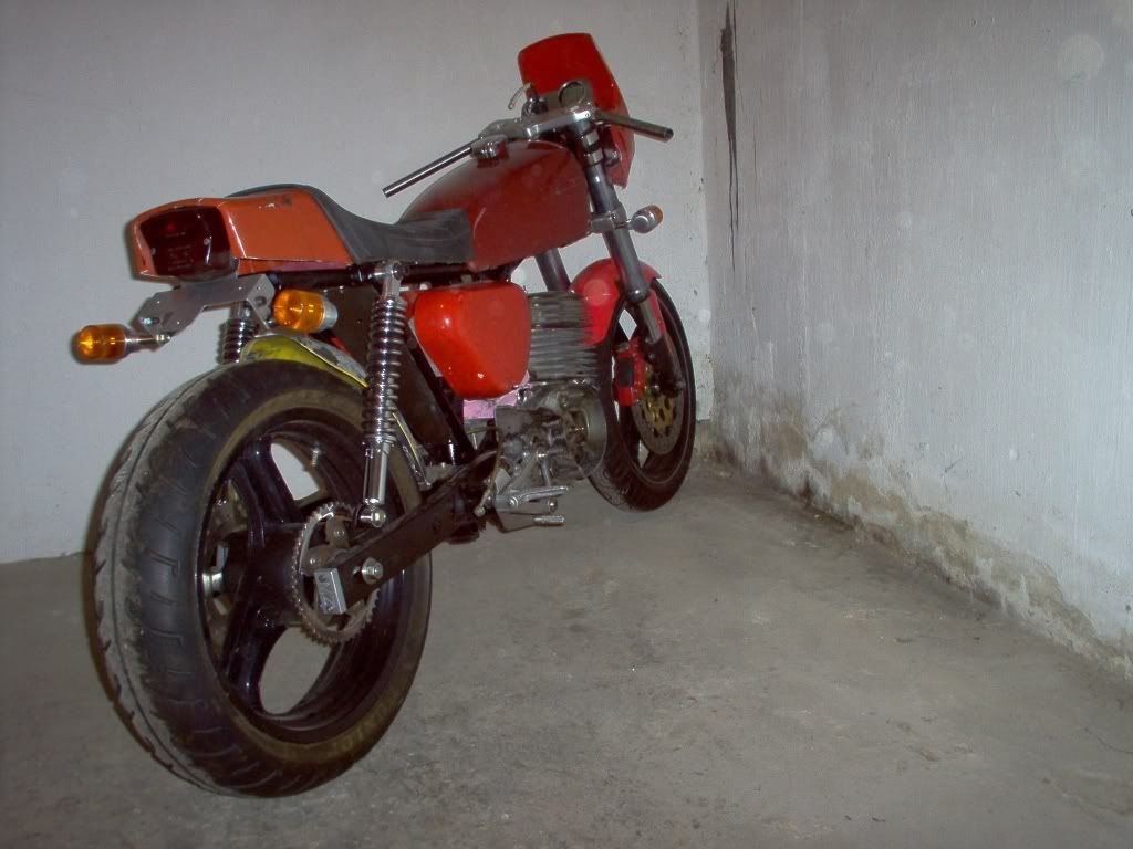

ich suche näher infos zu dieser etz.
sie soll mal in kleinserie bei einem mz-schrauber hergestellt worden sein...
freue mich über jeden hinweis...(auch fotos)

Nähere Angaben kann ich nicht machen. Sie sieht ja ganz gut aus. Der Tank könnte ein umgebauter AWO - Sport - Tank sein. Woher hast Du denn das Bild? Vielleicht könnte es hilfreich sein, die Quelle zu kennen.
Bei kurzer Internetsuche fand ich diese Angabe: "Hier noch ein Bild von einer "Renn-MZ" der Firma RWE - Karlsruhe ... Sie soll laut Prüfstand 30 Pferde am Hinterrad haben.
Das ganze bei 300 ccm (ich glaube es waren nur 281 ccm)."
Ich habe also nach RWE Motorsort gesucht: Google Maps findet die auch, aber die angezeigte Domain (www.rwe-motorsport.de) ist momentan nicht vergeben. Die angezeigten Kontaktdaten sind diese hier: RWE Motorsport, Winterstr. 44B, 76137 Karlsruhe, 0721/386755.Kannst ja mal anrufen.
Grüße - Nils

Beitragvon sammycolonia » 28. November 2007 14:48
das ist doch schon mal ein anhaltspunkt... danke
werd der sache nachgehen... ;-)
Beitragvon Ex User Hermann » 28. November 2007 15:18
Der Tank ist italienischer Herkunft ;-)
Es ist eine RWE, aber die war zulassungsfähig. Und es sind 291ccm bei 75,5mm Bohrung. Gebaut etwa 1991.

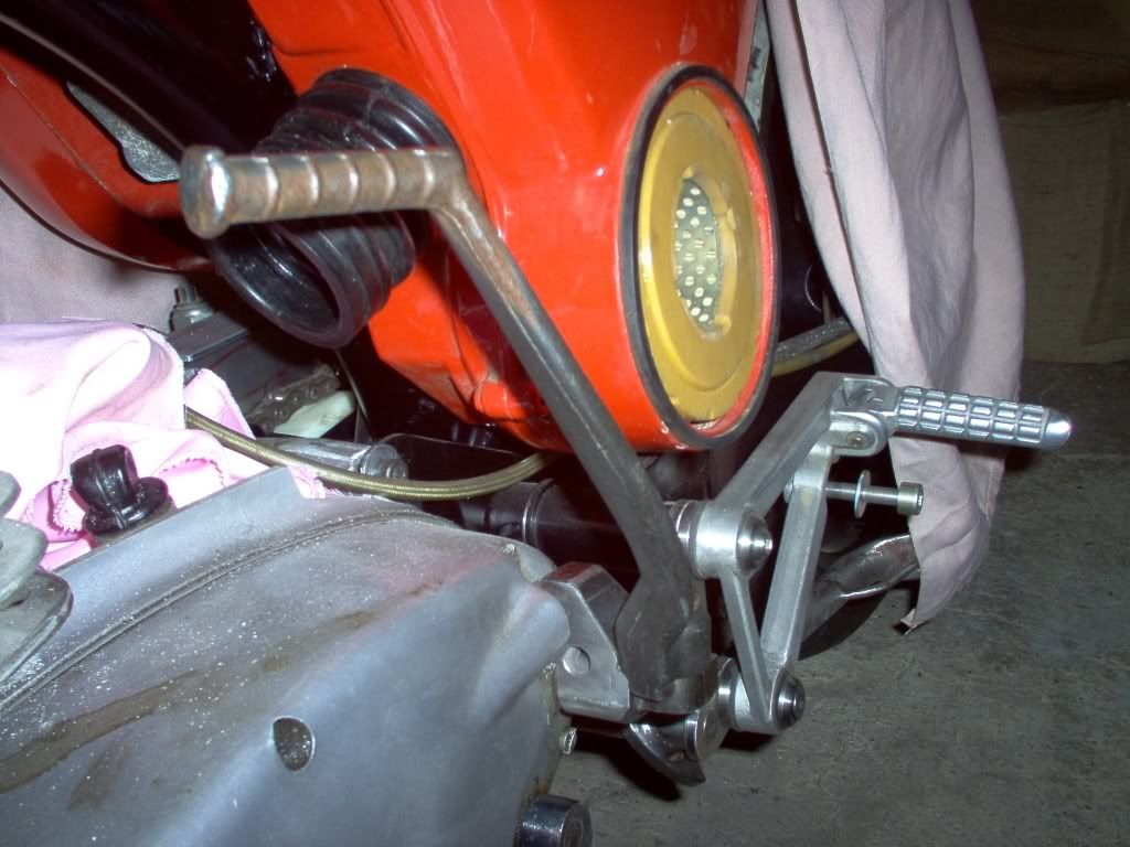

Beitragvon sammycolonia » 28. November 2007 15:31
ich brauch den kickstarter und die fußrastenanlage, alles andere ist vorhanden, dank eines lieben menschen aus NR... ;-) und der suche inne bucht

Beitragvon sammycolonia » 28. November 2007 15:40
ElMatzo hat geschrieben:ich ahne ja schon schlimmes, wenn der sammy schon wieder das sabbern anfängt! :D
sammy bedenke: nicht ohne sebring! das ding auf keinen fall ohne!
schau mal genau hin...Bild
übrigens steckt der schon an nem 300ter motor mit mahlekolben und piranhazündung... :twisted:
des weiteren sind schon die halbschale und stummellenker vorhanden und ein netter tank von honda (24l)
einzig die umsetzung der fußrastenanlage, in zusammenwirkung mit dem kickstarter machen mir noch kopfzerbrechen... und die umlenkung für die hinterradbremse... :oops:

sammycolonia hat geschrieben:einzig die umsetzung der fußrastenanlage, in zusammenwirkung mit dem kickstarter machen mir noch kopfzerbrechen... und die umlenkung für die hinterradbremse... :oops:
Abzuwinkelnder Kicker umschweißen, Rastenanlage selbst bauen, Umlenkung >> 500er Bremshebelwelle der neueren Modelle mit Gußrastenträgern. Die hat nämlich re/li nur einen kleinen Hebel fürs Gestänge.

Beitragvon TS-Jens » 28. November 2007 15:47
Man könnte den originalen Kicker beibehalten wenn man das so macht wie bei sportlichen Nortons üblich. Die Raste einfach hochklappbar machen. Dann kann man auch mit zurückverlegter Fußraste Kicken.
Das Schaltgestänge sollte eigentlich kein Ding sein. Umlenkhebel und Gestänge von irgendeinem anderen Motorrad, etwas schweissen, schleifen, und es sollte sitzen.
Beitragvon sammycolonia » 28. November 2007 15:47
TS-Jens hat geschrieben:Man könnte den originalen Kicker beibehalten wenn man das so macht wie bei sportlichen Nortons üblich. Die Raste einfach hochklappbar machen. Dann kann man auch mit zurückverlegter Fußraste Kicken.
dann ist immer noch der schalthebel im weg!
Beitragvon TS-Jens » 28. November 2007 15:49
Ja stimmt. Die Norton hat ja den Kicker rechts :oops:
Und an dem Bremshebel passt das da genau vorbei.

Beitragvon ETZChris » 28. November 2007 16:25
es müßte, so denn man denn die oberen fotos nimmt, nen kurzer kicker von ETZ 150 oder simson gehen...dann noch nen kickerwegbegrenzer einbauen und jut...

Beitragvon ElMatzo » 28. November 2007 16:41
ETZChris hat geschrieben:dann noch nen kickerwegbegrenzer einbauen und jut...
das wär mir irgendwie nicht geheuer. mitten im orischnalen kickerweg nen begrenzer. hm...
wie wärs mit einem nach außen abgewinkelten kicker, der nur zum kicken aufgesteckt wird? würde, abhänghig davon, wo denn dann die fußrastenanlage sitzt gehen. und für den hebel gibts dann irgendwo noch ne dezente halterung. irgendwo, wo man das ding nicht gleich sieht.
ElMatzo
Beitragvon ETZChris » 28. November 2007 16:45
problematisch wird aber, wenn der kicker dann nur locker auf die welle gesteckt wird, dann leiert das ganze ziemlich schnell aus...
Beitragvon ElMatzo » 28. November 2007 16:48
auch wahr.
abrutschsicher muss das auch sein, könnte sonst aua geben, wenn man beherzt auf den kicker tritt und der macht daraufhin mal eben nen abflug. außerdem wäre der anblick peinlich.
es wäre also wieder ein wenig denkarbeit nötig um den plan des aufsteckbaren kickers zu realisieren. aber naja, sammy will den ja haben, ich hab meinen und der funzt! :D

Beitragvon Q_Pilot » 28. November 2007 17:02
Schau doch mal bei dem Umbau vom Peter der Große.
Er hat den originalen Kicker drann, aber Rasten zum klappen.

Beitragvon Peter der Große » 28. November 2007 20:18
Adapter + Japankicker , wollte erst nur mit Adapter den Originalen nach außen versetzen -> ging zwar aber da bloß der obere Teil abklappbar ist war mein Schienbein beim Sitzen im Weg . Mach mal bischen hinne , das Jahrzehnt ist bald vorbei :wink: !

Beitragvon Ex User Hermann » 28. November 2007 20:22
Jetzt erzähl noch was von den Fußrasten, sonst wird der bekloppt :-)
Ex User Hermann
Beitragvon Peter der Große » 28. November 2007 20:35
Fussrasten von einer Mito , an Schwinge und Bremshebelrohr befestigt , andem auch der Seitenständer dan ist , darunter noch ein Adapter um die Rasten noch etwas vor/zurück/hochzusetzen . Den klappbaren Schalthebel habe ich gerade noch mal am Wickel um den Kugelkopf für die Schaltstange zu versetzen .
EDIT : Bremshebelrohr <-> Hauptständerrohr , am Bremshebelrohr hängt der Auspuff

Beitragvon ETZChris » 28. November 2007 20:59
Peter der Große hat geschrieben:Fussrasten von einer Mito , an Schwinge und Bremshebelrohr befestigt , andem auch der Seitenständer dan ist , darunter noch ein Adapter um die Rasten noch etwas vor/zurück/hochzusetzen . Den klappbaren Schalthebel habe ich gerade noch mal am Wickel um den Kugelkopf für die Schaltstange zu versetzen .
und wie funzt jetzt die bremse???
Beitragvon Peter der Große » 28. November 2007 21:23
Hydraulisch , im Bild erkennst du den Stahlflex und den hydr. Bremslichtschalter .
Peter der Große
Beiträge: 300
Beitragvon ETZChris » 28. November 2007 21:26
was ist denn für ein HBZ verbaut??? kannst du das mal zeigen???
Beitragvon Peter der Große » 28. November 2007 21:38
ETZChris hat geschrieben:was ist denn für ein HBZ verbaut??? kannst du das mal zeigen???
Der sitzt auf der Fussrastenhalterung .
Peter der Große
Beiträge: 300
Beitragvon ETZChris » 28. November 2007 21:41
aha...er wird also direkt angesteuert...

zur Befestigung an der Beifahrerfussraste
Oder:
ein Stoßdämpferauge auf das Bremshebelrahmenrohr seitlich fixieren unten dran eine Lasche zur Auspuffschelle .

na schön ist das ja ,aber ist das für die strasse gemacht. oder nur zum angucken

Beitragvon sammycolonia » 1. Dezember 2007 23:27
Peter der Große hat geschrieben: Außerdem ist es besser eine Idee zu verwirklichen , auch wenn das Ergebniss noch nicht so befriedigend ist ( so hat man wenigstens eine Hausnummer auf der man aufbauen kann ) als Monatelang mit seiner Idee Schwanger zu gehen . :wink:
jou, da ist was dran... leider ist meine freizeit sehr stark eingeschränkt und da hab ich nicht immer die zeit für experimente... :evil:
