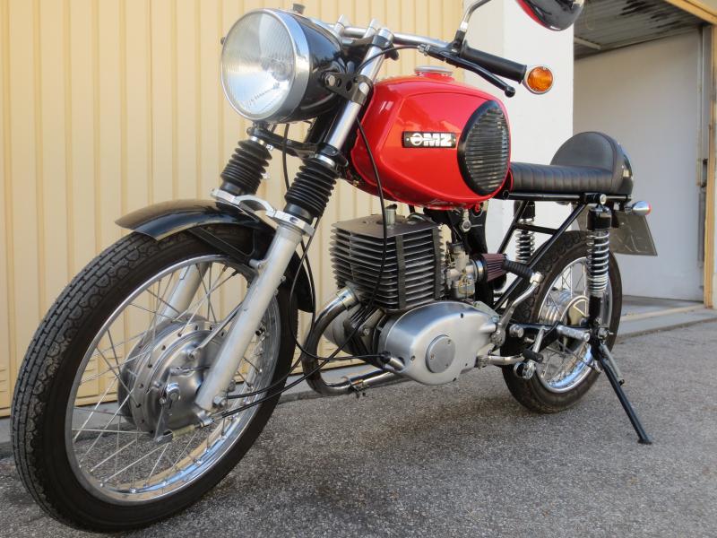

Fußrasten nach hinten versetzen und Schalthebel um 180° drehen, fertig.
So etwa:
buysell/images/SU1HXzA1MDA=_1394566180.JPG
Fuhrpark: MZ TS 250/1978 (Replica Racer), MZ TS150/1977, IZH 56/1960 mit Duna/1956, Suzuki GT 550/1973, Enfield Bullet 350/1982 (fastes 350ccm Chopper ever), GN 400 Scrambler/1982, XBR 500 Alu-Racer/1985

Alk hat geschrieben:Fußrasten nach hinten versetzen und Schalthebel um 180° drehen, fertig.
So etwa:
Wenn ichs nur sehe dann doch etwas zu kraß für nen Reise-(und Alltags-)moped mit Hochlenker :lol:
Muß ich also mal Probehalten... -lassen und Sitzposition testen, vlt gefällts ja :biggrin:
