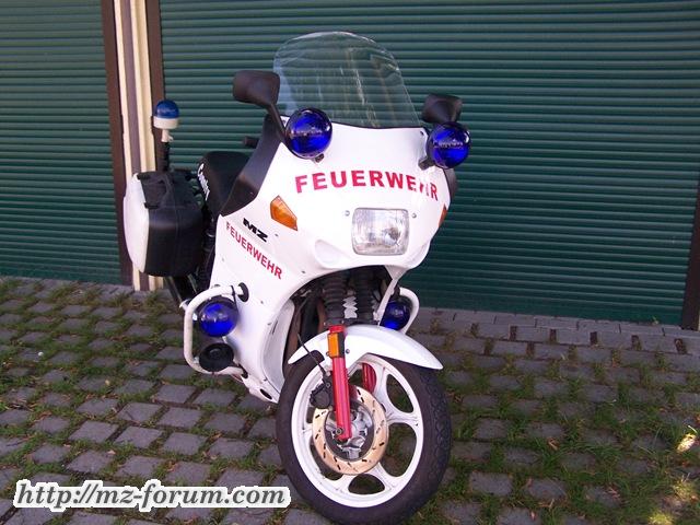

Beitragvon mzkay » 9. Februar 2011 12:42

Re: sturzbügel etz
Beitragvon MZ-Rotax-Rudi » 9. Februar 2011 20:43
Trabant hat geschrieben:Sturzbügel gibt es nur für die ETZ251.
Nö, für die MZ 500 auch. Die in der Bucht waren welchen, ich hab solche auch hier.

Re: sturzbügel etz
Beitragvon Trabant » 9. Februar 2011 20:49
MZ-Rotax-Rudi hat geschrieben:
Ok, die 500 sind ja jetzt auch nicht sooooooo anders, solange es sich nicht um die vollverkleideten Plastikexemplare handelt.
Ich schätze sogar, dass es die gleichen Bügel sind.

Re: sturzbügel etz
Beitragvon MZ-Rotax-Rudi » 9. Februar 2011 20:53
Die 500er haben einen Unterzug, die Bügel werden oben an dem runden Unterzug geklemmt und unten an der Befestigungsschraube, die durch Unterzug und Motor geht befestigt. Das dürfte sich an der ETZ nur mit wildem basteln anbringen lassen.

Re: sturzbügel etz
Beitragvon Maddin1 » 9. Februar 2011 20:56
Genau so, und die von den "Plasterotaxen" sind die selben wie an den "nagschen".
