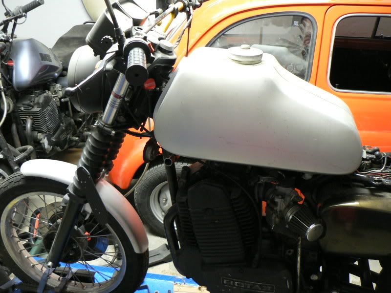

Beitragvon flotter 3er » 15. August 2008 11:39
schwammepaul hat geschrieben:Ich will einfach mal was anderes haben/bauen.....
Sowas in der Art?

Beitragvon flotter 3er » 15. August 2008 11:45
ETZChris hat geschrieben:is das nen tank von ner Q?!? sieht gur aus...
Nö, ich denke mal Rheinschlüssel, ist jedenfalls Alu...

Beitragvon schwammepaul » 15. August 2008 11:47
Ja..so in die Richtung...der ist Klasse Frank. Was isn das für einer?

Beitragvon flotter 3er » 15. August 2008 11:52
schwammepaul hat geschrieben:Ja..so in die Richtung...der ist Klasse Frank. Was isn das für einer?
s.o. - 26 Liter, Alu und lt. Papieren und Rechnungen, die mir der Vorbesitzer mitgab, rund 700 (damals noch einfache Mark...) schwer.... War eine Firma in Wüstenrot, die den Umbau gemacht hat, Schwinge ist jedenfalls Sauer, der Rest irgendwas Fa. Kelle.

Beitragvon roccokohl » 15. August 2008 12:52
flotter 3er hat geschrieben:... Schwinge ist jedenfalls Sauer, der Rest irgendwas Fa. Kelle.
Meinst du Roland Kelle?
Die Tanks gabs quasi in serie (wenn man bei einer Hand voll von Serie sprechen kann).
Die TAnks sind speziell für MZ gefertigt und tauchen öfter auf. Kelle hatte den Vertrieb dafür.
(soweit ich weiß)
R. Kelle hatte doch auch von Sauer denn 27 PS Umbau (für ETZ) übernommen und diesen weiter mit TÜV angeboten (nachdem Sauer das nicht mehr gemacht hat).

Beitragvon flotter 3er » 15. August 2008 13:15
roccokohl hat geschrieben:R. Kelle hatte doch auch von Sauer denn 27 PS Umbau (für ETZ) übernommen und diesen weiter mit TÜV angeboten (nachdem Sauer das nicht mehr gemacht hat).
Ja, es ist Roland Kelle - alles richtig, den Tank gab es als 22 und 26 Liter Tank (bei mir ist der 26er drauf), den 27 PS Umbau hat die Kiste auch (309 cm³, 27 PS)

Beitragvon Q_Pilot » 15. August 2008 14:52
Den Tank gab es damals beim Sauer. Ich hab da noch ein Prospekt vom Sauer gefunden:

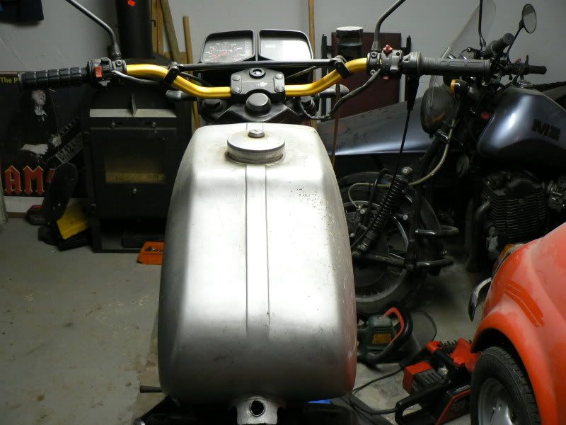

Beitragvon schraubi » 15. August 2008 16:40
Das hier wär mal was anderes:
Passt wegen dem Ölschlauch nicht richtig, aber man sieht um was es geht :shock:
Schraubi

Beitragvon Norbert » 15. August 2008 19:05
schraubi hat geschrieben:Das hier wär mal was anderes:
Na, ob das jemand erkennt? Schön das Du das ok vom Eigner hast das Teil hier zu zeigen.

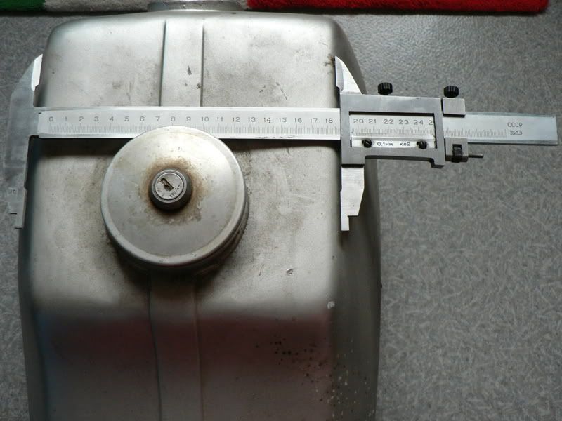

Beitragvon schraubi » 15. August 2008 20:05
Norbert hat geschrieben:Na, ob das jemand erkennt? Schön das Du das ok vom Eigner hast das Teil hier zu zeigen.
Wie man sieht erkennt es niemand! Lauter Banausen hier ;D
Ich glaub der Eigner hat nix dagegen, weil der Tank vor eingen Jahren schon mal im Forum veröffentlicht wurde.
Schraubi

Beitragvon ETZChris » 15. August 2008 20:36
ist das der verbreiterte tank von norbert, werter schraubi?!?

Beitragvon Norbert » 15. August 2008 20:39
schraubi hat geschrieben:Wie man sieht erkennt es niemand! Lauter Banausen hier ;D
Juliaskruzifixholzschnitzmesserklingenschleifsteinbruchswächterhosenknopf !
Mach noch mal ein Bild und leg einen Zollstock quer über den Tank !
Beitragvon Norbert » 15. August 2008 20:41
Hermann hat geschrieben:Norbert hat nur mal kurz in den Benzinhahn geblasen und dann ........... :versteck:
Rackofix ! da passen 23,5 ltr rein !

Beitragvon schraubi » 16. August 2008 08:02
Norbert hat geschrieben:Mach noch mal ein Bild und leg einen Zollstock quer über den Tank !
Hab auf die Schnelle keinen Zollschdogg gefunden!

Beitragvon ETZChris » 16. August 2008 11:30
schraubi, ob das maß richtig ist?!? bei der herkunft des meßmittels ;)
Beitragvon schraubi » 16. August 2008 12:27
ETZChris hat geschrieben:schraubi, ob das maß richtig ist?!? bei der herkunft des meßmittels ;)
Das Meßmittel zeugt von hoher Qualität!
