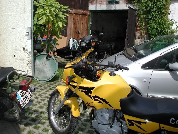

Beitragvon fETZer-88 » 20. März 2009 22:36
Hier schau mal , so sieht die Toolbox an meiner 251er aus .
