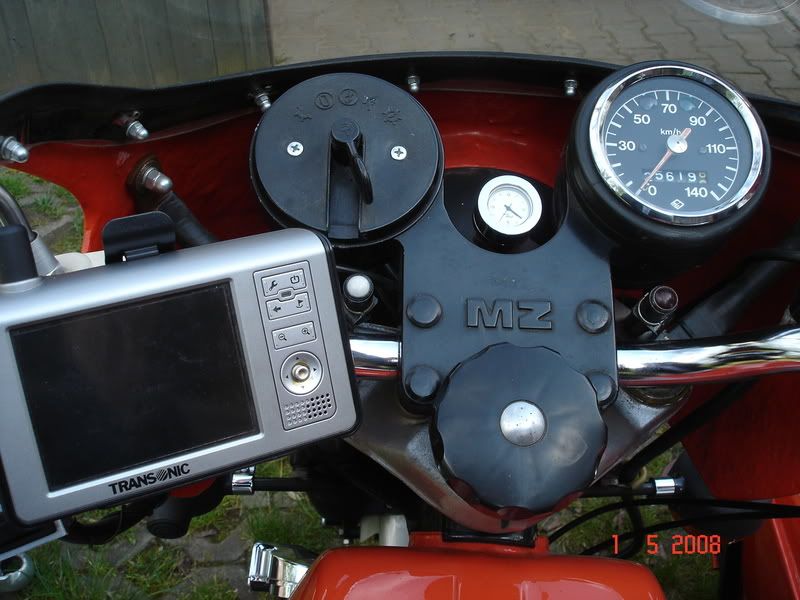

Beitragvon Günter » 3. Mai 2008 16:40
Hallo Gemeinde,
hier mal ein Pic vom Cockpit meines Gespannes:
Grüsse aus Berlin

Beitragvon Ckone » 3. Mai 2008 16:57
Wo ist der USB Kaffeetassenwärmer ? :mrgreen:

Beitragvon ETZ_Horst » 3. Mai 2008 17:05
oder das Radio???
ne ne soll ja keine Goldwing :wall: werden! Schickes Cokpit auf jeden Fall Günther
