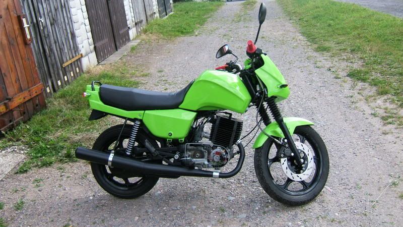

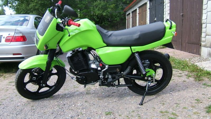

Beitragvon Steff » 1. Juli 2009 14:17
Auch von mir Glückwunsch zum Mopped...Seelenverwandte :D
Hab ich Anfang des Jahres auch alles durch mit Umbau, Zulassung / TÜV, alles ohne Probleme.
Bowdenzüge kamen von paule56 und passten perfekt. Macht richtig Spaß die 300eter Sportstar, echt.
Zugegeben - die roten Griffgummis sind Scheiße, hatte aber grad keine anderen zur Hand... :roll:
Na dann, allzeit gute Fahrt und Hoffnung auf Erfahrungsaustausch! :wink:

Beitragvon Steeled Demon » 1. Juli 2009 14:23
Hach ich find das vordere Schutzblech von der Sportstar so cool! Mag ich auch haben... :grosseaugen:
Aber gibts ja nirgendwo... :(

Re: SportStar Modifikationen mit ETZ 250 Motor & TÜV Siegel
Beitragvon Steff » 1. Juli 2009 14:47
Wieso?
den Kotflügel für die Saxon gibts bei MZ-Schubert, seit fast einem Jahr im Angebot, nur momentan grad nicht lieferbar.
Siehe hier:
http://s40205778.shoplite.de/sess/utn;j ... shopscript
Einfach bei Schnellsuche dieses hier eingeben: ETZ125Fun/ETZ301
Gruß :D
Beitragvon Steeled Demon » 1. Juli 2009 15:18
Also dem Bild von Schubert nach zu urteilen ist das nicht der richtige. Die Funs hatten andere als die Sportstars.
Der von der Sportstar (und auch Country) geht spitzer vorne und hinten zu und ist außerdem im Querschnitt mehr ein eckiges Profil...
Beitragvon Steff » 1. Juli 2009 16:26
Jo paula, mal schauen mit dem Forumstreff, ob es klappt....Arbeitgeber muss mitspielen.
Das einzige was ich einfach nicht auf die Reihe kriege ist diese blöde Sitzbank. Der Bezug (auch vom Schubert) macht was er will,
hab den Bezug schon viermal runter und wieder gestrafft - dran, nach drei Wochen sieht die Sitzbank wieder so bescheiden aus.
Wenn ich da paulas Sitzbank sehe, lecker....! :D
Das grün, na ja...mein Lackier(kumpel) meinte "ninjagrün" steht der Emme, ich wollt sie eigentlich gelb haben. So isses halt grün geworden, mal was anderes 8)
Beitragvon telefoner » 1. Juli 2009 22:28
Steff hat geschrieben:Auch von mir Glückwunsch zum Mopped...Seelenverwandte :D
also ich finde das mit dem ninjagrün klasse :zustimm:
passt perfekt zum dunklen motor und auch zu den rädern.

Beitragvon Odin_91 » 1. Juli 2009 22:48
Sieht echt gut aus, respekt!
Will meine Felgen auch noch schwarz machen. Hast du deine Pulverbeschichten lassen???
Und die Karre sieht vorn ganzschön Tief aus, haste da was an der Telegabel verändert?
Mfg Odin_91

Beitragvon Steff » 2. Juli 2009 13:31
@odin_91 - Die Felgen sind nicht pulverbeschichtet, wurden gestahlt, grundiert und neu lackiert in schwarz. Ich finde pulverbeschichten an sich nicht schlecht,
aber an den Felgen? Nein, eher nicht, das war mir nix.
Nein, an der Telegabel hab ich nix geändert, ich hab die komplette Kanzel ca. 2 cm abgesenkt, um obenrum mehr Platz zu haben. Vor allem
wegen tacho und DZM - Original klopften die reglmäßig gegen die Kanzel und irgendwann --> Risse. Das Problem ist jetzt weg, da etwas mehr
Luft zwischen Instrumenten und Kanzel ist.
