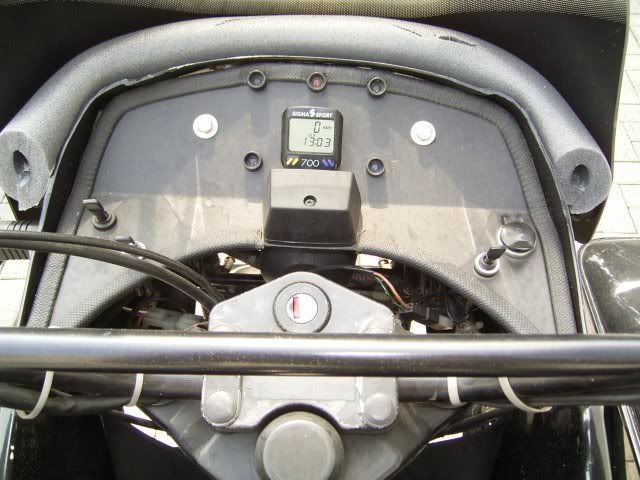

Hallo, wichtig ist bei einem Tacho das es richtig anzeigt, und beleuchtet ist. Ich fahre selbst so ein Tacho seit Jahren, habe mehrere Tüv Abnahmen mit diesen Instrumenten durchführen lassen und hunderte davon verkauft. Es gab bei uns noch NIE diesbezüglich irgendein Problem. Also - Die Instrumente kann man bedenkenlos montieren. Grüße Das Koso Team Volker hat geschrieben:
mfg max
Ist aber eine ziemliche Bla Bla Aussage von Koso, mit der sich eigentlich nichts anfangen lässt....
Beiträge: 17299
Re: Legal oder Illegal
Beitragvon P-J » 9. November 2010 15:52
legall, Illegal, scheissegal. :twisted: wie Norbert schon geschrieben hat entscheidet das einer der auch keine Ahnung davon hat. :mrgreen: Dranbauen und schauen was passiert.
Beitragvon g-spann » 9. November 2010 15:56
Hi, ich kann die Aussage von KOSO nur bestätigen...man kann jeden x-beliebigen Fahrradtacho als alleiniges Instrument anbauen und bekommt das eingetragen, wenn er beleuchtet ist (der kleine schwarze Kasten ist eine Kennzeichenleuchte, die ans Fahrlicht gekoppelt ist)...
Beiträge: 3319
Beitragvon P-J » 9. November 2010 16:05
g-spann hat geschrieben:.man kann jeden x-beliebigen Fahrradtacho
mir wollte man den TÜV deshalb verweigern. Moniert bleibt er trotzdem :mrgreen:

Also Schwinge verchromen darfst du ..... :wink: Tüv hat´s bestaunt aber nicht bemängelt! :D
Klaus P. hat geschrieben:Puvern darfst du. Chromen wäre auch quatsch, weil es bei Verwindungen reißen wird.
Der Chrome auf dem Foto ist locker 20 Jahre alt ...... :wink: Da ist nix mit reißen !
