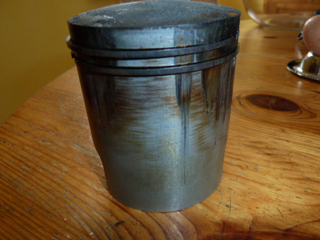

Nach knapp 200KM war ein deutliches Schlagen zu hören.
Zylinder runter und nachschauen:
Der Brennraum im Zylinderkopf war schief gedreht :motz:
Dadurch hat der Kolben immer angeschlagen
Hier noch der verpfuschte Kopf, der nicht von Schmiermaxe bearbeitet wurde. (wer billig baut, baut zwei mal)
Der Zylinder wurde schnell heiß und hatte einen starken drang zu Klemmen. Ein Verbrauch von 13-18L war zu dieser Zeit normal.
Ein neuer Zylinderkopf wurde angepasst und die Verdichtung auf 9,0 eingestellt.
Nach ca. 2000 KM und nicht mehr gezählten 15-xxx Kolbenklemmern, ein herber Rückschlag.
Es war Sonnig, leicht Bewölkt und ich bin beim Fahren in einen Regenschauer gekommen. Ergebnis war, das der Kolben wieder klemmte, nur diesmal richtig. Sturz, Motorrad kaputt, Klamotten zerfetzt. Mir ist außer ein paar Schürfwunden nichts passiert.
Dann wurde nach der Ursache gesucht. Ergebnis war, das der Zylinder 5/100 Konisch Geschliffen war, womit der Kolben einfach keinen Platz im OT hatte :aerger:
Der Zylinder wurde neu geschliffen und ein neuer Kolben verbaut. Die Kosten hat die Schleiferei übernommen.

Das Bild deines Kolbens kommt mir bekannt vor. Mein 300er hat regelmäßig geklemmt obwohl die Peripherie des Motors 100%ig in Ordnung ist. Hab dann die Verdichtung runter geholt, weil ich den Verdacht hatte, dass der Kopf nicht genug ausgedreht wurde. Das ging dann eine zeitlang gut bis der Motor beim ultimativen Dauervollgastest an der Mosel nochmal klemmte. Hab dann einen Nachbau-250er Zylinder montiert. Das Teil ging so grottenschlecht, war schon Thema hier im Forum, dass ich den nach 500 km raus schmiss. Bin jetzt durch Zufall an einen 300 Zylinder gekommen (mit Kopf), der noch von Keiling/Freital stammt. Von dem hatte ich schon mal einen Zylinder an meinem TS-Gespann. Der war absolut vollgasfest. Ich äußere jetzt die Vermutung, dass es falsch geschliffene 300er Zylinder gibt und dass es 250er Nachbauten gibt, bei denen die Steuerzeiten nicht stimmen
Thomas Becker
Beiträge: 588
Wohnort: Idar-Oberstein
Alter: 73
Re: Meine ETZ 283
Beitragvon snoopy2203 » 21. März 2011 15:22
Nach 500km schon wieder demontiert? :roll: Da ist so ein Zylinder noch nicht mal eingefahren. Mein 300er war auch ziemlich zäh. Erst nach ca. 1200 KM wurde er dann leichtfüßig :twisted:
Ein Zylinder kann nur falsch geschliffen sein, wenn die Schleiferei keine Erfahrung hat, oder der Schleifer besoffen war :box:
Fuhrpark: ETZ 250(283)
snoopy2203
Beiträge: 97
Registriert: 14. September 2008 11:40
Wohnort: Rossau
Re: Meine ETZ 283
Beitragvon Thomas Becker » 21. März 2011 20:30
Das hat nix mit Einfahren zu tun, glaub es mir.
Ich schick den Zylinder zu einem Spezialisten, der legt mal den Messchieber an. Mal sehen, was rauskommt.
Gruss Thomas
