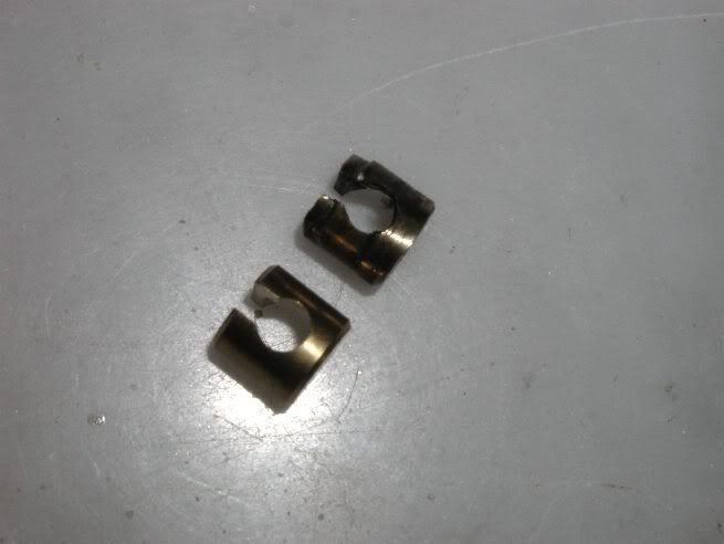

Beitragvon Paule56 » 22. Februar 2012 19:43
regulär ist beim Kauf der Domino Armatur die geschlitzte Nippelaufnahme dabei, ist D9 x 9, ein in D unübliches Maß:
Wenn es aufgrund eines zu kleinen Durchmessers dort vermehrt reibt, sieht es irgendwann so aus
Dann klemmt es in absehbarer Zeit richtig und die Seele bricht direkt an bzw. hinter der Lötstelle, deshalb sollten auch dort immer mal ein Tropfen Öl, Fett hinkommen

Ah, sowas war glaube ich mit dabei. Da die Armatur aber schon über ein halbes Jahr in Keller + Garage rumfliegt, ist es wo abhanden gekommen :oops:
Wenn ich den Hebel bewege und den Zug von Hand auf Spannung halte, bewegt sich die Tonnen so gut wie garnicht. Ich werde es also gut gefettet einbauen und riskieren.
