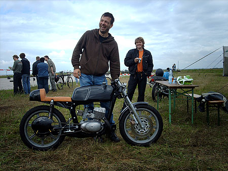

Beitragvon rolle » 9. Januar 2009 13:06
Die ES-Rockers in Berlin veranstalten Rennen für die kleinen MZs. Da gibt es einige Bilder auf der Internetseite als Anregung.
The Race 2007
Ich selbst war noch nicht live dabei, aber in manchen Umbauten scheint viel Arbeit zu stecken. Hier ein Beispiel aus dem Fotoalbum:
