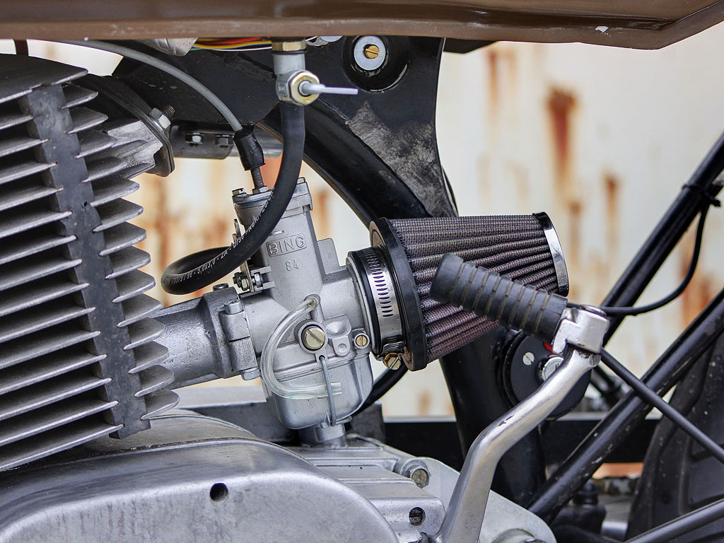

Ich hab das mal ausgegraben weil ich eine Frage zu nem offenen Filter habe:
Über TÜV und Leistung möchte ich hierbei nicht reden aber was passiert bei Regen? Klar kommt da dann Wasser rein aber wäre das bei der Fahrt schlimm?
Alte BMWs und Guzzis usw hatten damals nur Trichter und liefen auch. Ist in der Hinsicht ein Unterschied vom 2/4 takter?

Bin meinen Racer mit offenen K&N-Lufis zwar noch nicht bei Wolkenbruch aber schon ab und an bei "normalem" Regen gefahren. Gab nie Probleme. 8)

Leutchen das die alten guzzis/bmws/ducs usw ist mir bekannt das da alles durchgeht! ;D
Mir ging es in erster Linie aber um Knalltakter mit Schaumstoffluffi oder offen. Ich würde zu einem ölbenetztem Schaumfilter tendieren denn da kann wenigstens kein Dreck angesaugt werden... :wink:
Ysengrin: welchen Filter fährst du und hast du hinten ein Schutzblech?

Beitragvon Ysengrin » 13. Januar 2015 23:22
Kann Dir gerade nicht sagen, welcher es genau ist. Halt einer von K&N. :oops:
Schutzblech habe ich, aber das endet an beiden Seiten so weit oben, dass es mehr eine optische Funktion erfüllt. Zündschloss und Vergaser saut's jedenfalls ordentlich voll, wenn ich im Schlamm fahre.
Hier zwei etwas ältere Fotos:
Das Problem mit den offenen Lufis an Zweitaktern ist meiner Erfahrung nach, dass das Sprit-Luft-Gemisch im Vergaser vor- und zurück"pulsiert" und dabei auch immer hinten in den Lufi gedrückt wird. Der saugt sich dann langsam aber sicher mit Öl und Benzin voll. Das Benzin verdampft und das Öl verklebt das Gewebe. Irgendwann fängt es dann an zu tropfen. Eine Nachfrage bei K&N ergab, dass deren Luftfilter auf keinen Fall mit Benzin oder ähnlichem in Kontakt kommen dürfen, weil das die Ölschicht zerstört. So gesehen dürfte man die gar nicht an einem Zweitakter verwenden, zumindest nicht ohne langes Distanzrohr zwischen Vergaser und Lufi.
Ich habe meinen Lufi nach ca. einem Jahr mit dem K&N-Reinigungszeug gereinigt und neu eingeölt. Ich hab mir eingebildet, dass sie danach kurzzeitig besser gelaufen ist, hat sich aber schnell wieder eingepegelt. Das werde ich also nicht mehr machen. Stattdessen vielleicht alle paar Jahre einen neuen Luftfilter kaufen. Mal sehen.

Beitragvon Emmentaler82 » 14. Januar 2015 08:17
Danke dir für die super Antwort! :ja:
Ja ich gucke mal wie ich das baue damit es funktioniert.

Beitragvon culture_1985 » 19. September 2021 10:39
Moin, passt vielleicht nicht ganz in den Thread, ich wollte aber keinen neuen öffnen.
Ich habe für meine TS250/1 einen eigenen Luftfilterkasten gebaut(siehe Bild). Leider kommt die damit nicht auf Drehzahl, im Stand und im mittleren Bereich läuft sie gut. Ich habe schon zwei verschiedene Hauptdüsen getestet, 140 und 135. Sowie ich den Vergaser einfach offen lasse(gar kein Luftfilter) läuft sie. Der Luftfilterkasten ist an den originalen Flansch am Rahmen dran. In dem Kasten ist ein "Sportluftfilter", aber selbst wenn ich den weg lasse, funktioniert es nicht.
Jetzt die Frage, soll das Volumen darin einfach nicht reichen?

Re: offener luftfilter, was meint wohl der tüv dazu?
Beitragvon mutschy » 19. September 2021 10:42
Rechne doch einfach das Volumen (zumindest grob) aus und dann setzt du das ins Verhältnis zum originalen :nixweiss:
Beitragvon Hempi » 19. September 2021 10:45
Ein paar mehr Fotos wären schön. Er sieht schon recht klein aus, wenn er nur aus dem Rohr besteht.
Fuhrpark: Ja

Beitragvon culture_1985 » 19. September 2021 10:55
Habe leider keinen originalen Kasten um das Volumen ins Verhältnis zu setzen.
Innendurchmesser ist 80mm
Beitragvon Kuhmärker » 19. September 2021 11:01
Ich habe es so gelöst beim 340er. Bei der 250er solo die ich mir demnächst aufbaue nehme ich den selben Umbau. Das originale Loch im Rahmen ist verschlossen und der Chrom Deckel abgedichtet
-- Hinzugefügt: 19. September 2021 11:04 --
Der luftfilter hat vorne eine100mm Öffnung
Beitragvon Hempi » 19. September 2021 11:09
culture_1985 hat geschrieben:Habe leider keinen originalen Kasten um das Volumen ins Verhältnis zu setzen.
Der ist definitiv zu klein. Und dann noch in einer Röhre eingesperrt.

Beitragvon Dicker Onkel » 19. September 2021 12:07
Kuhmärker hat geschrieben:Ich habe es so gelöst beim 340er. Bei der 250er solo die ich mir demnächst aufbaue nehme ich den selben Umbau. Das originale Loch im Rahmen ist verschlossen und der Chrom Deckel abgedichtet
Aber wo ist die Batterie ? Und woher ist der Faltenbalg ?
Beitragvon Kuhmärker » 19. September 2021 12:14
Faltbelag zwischen vergaser und Kasten ist doch auf dem Bild zu sehen. Batterie ist im Beiwagen würde aber mit etwas Umbau auch noch unter die sitzbank gehen.
-- Hinzugefügt: 19. September 2021 12:56 --
Faltbelag weiss ich garnicht mehr genau was für einer das ist. Vergaser wurde ja umgebaut deswegen ist der faltbelag größer und die Öffnung im Kasten auch
Beitragvon mutschy » 19. September 2021 13:10
Der Faltenbalg sieht für mich aus wie von ner Telegabel.
