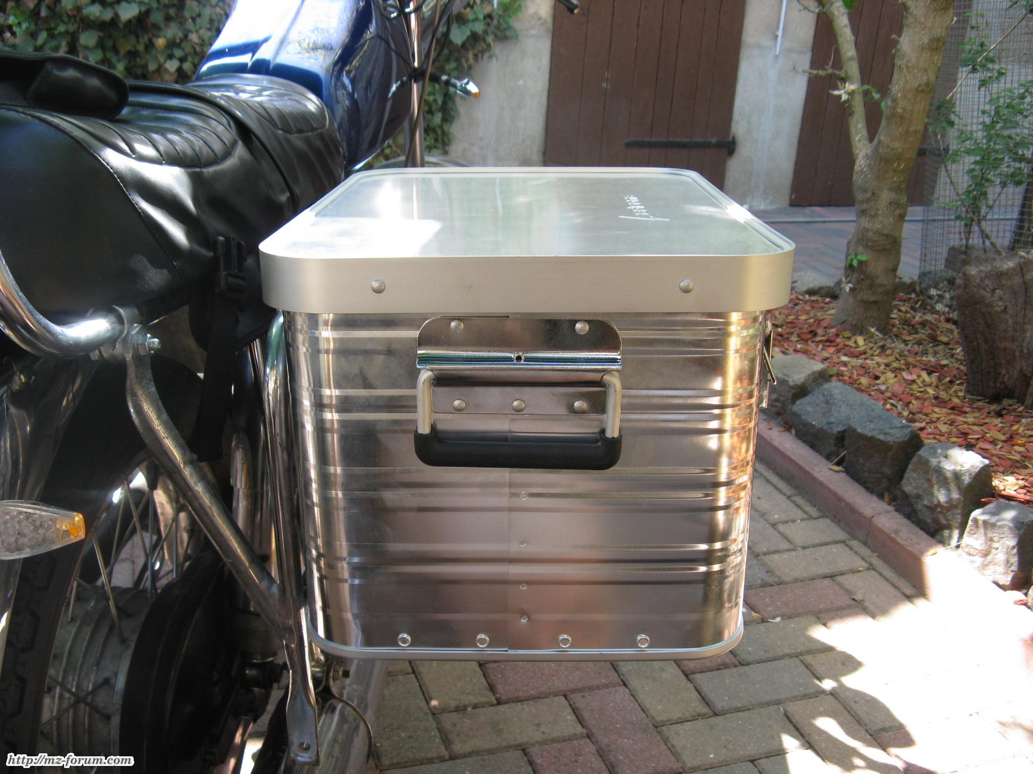

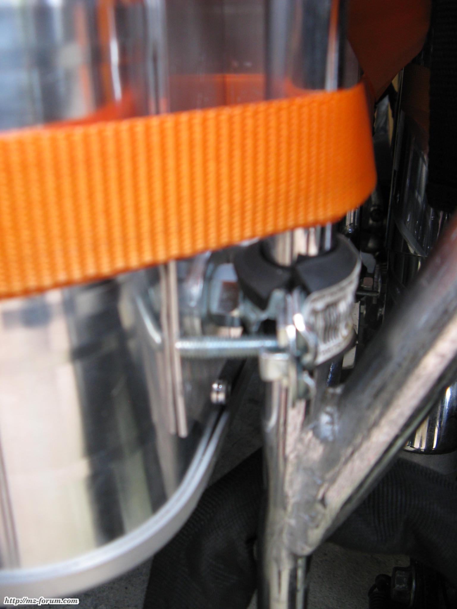

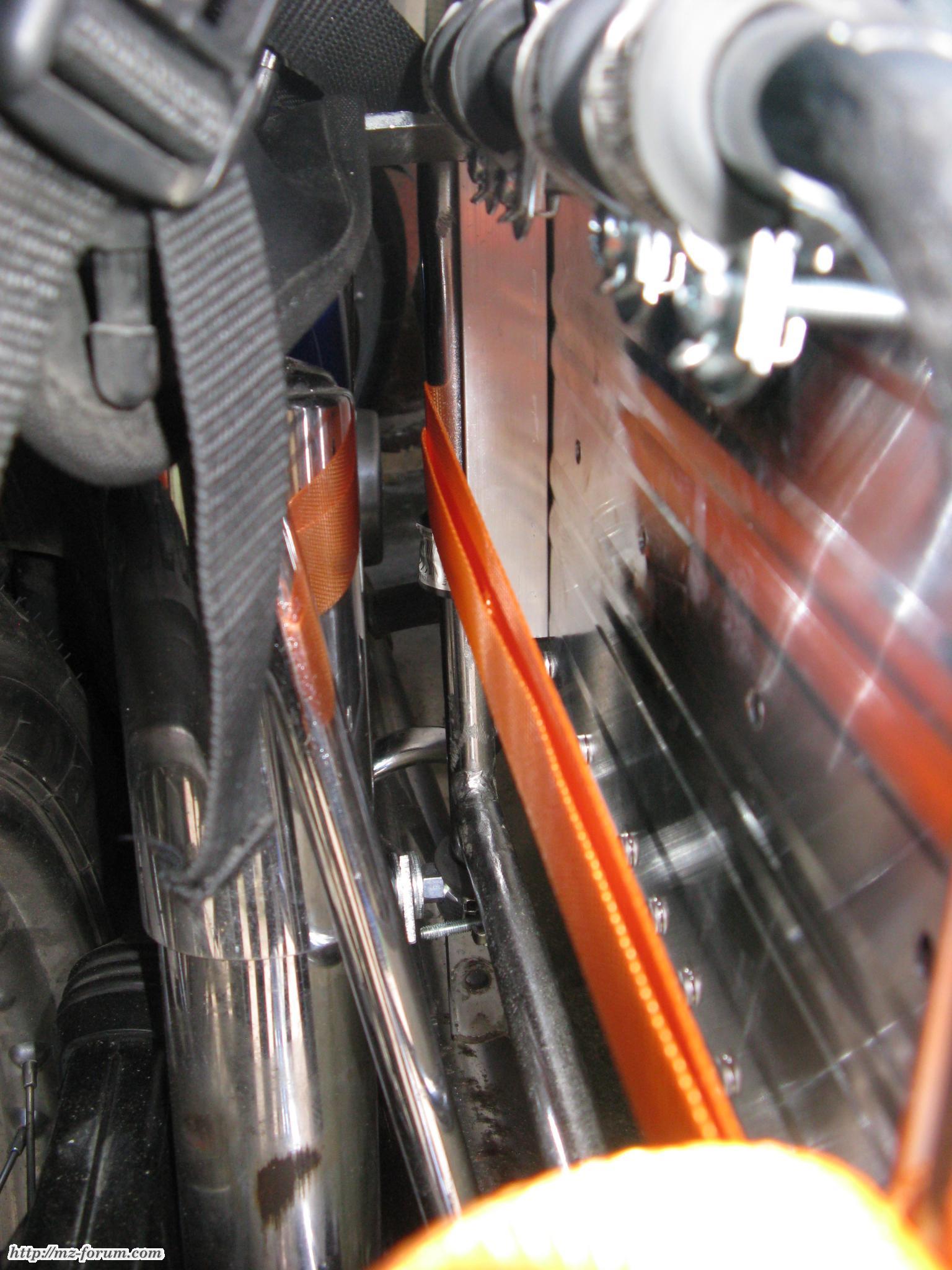

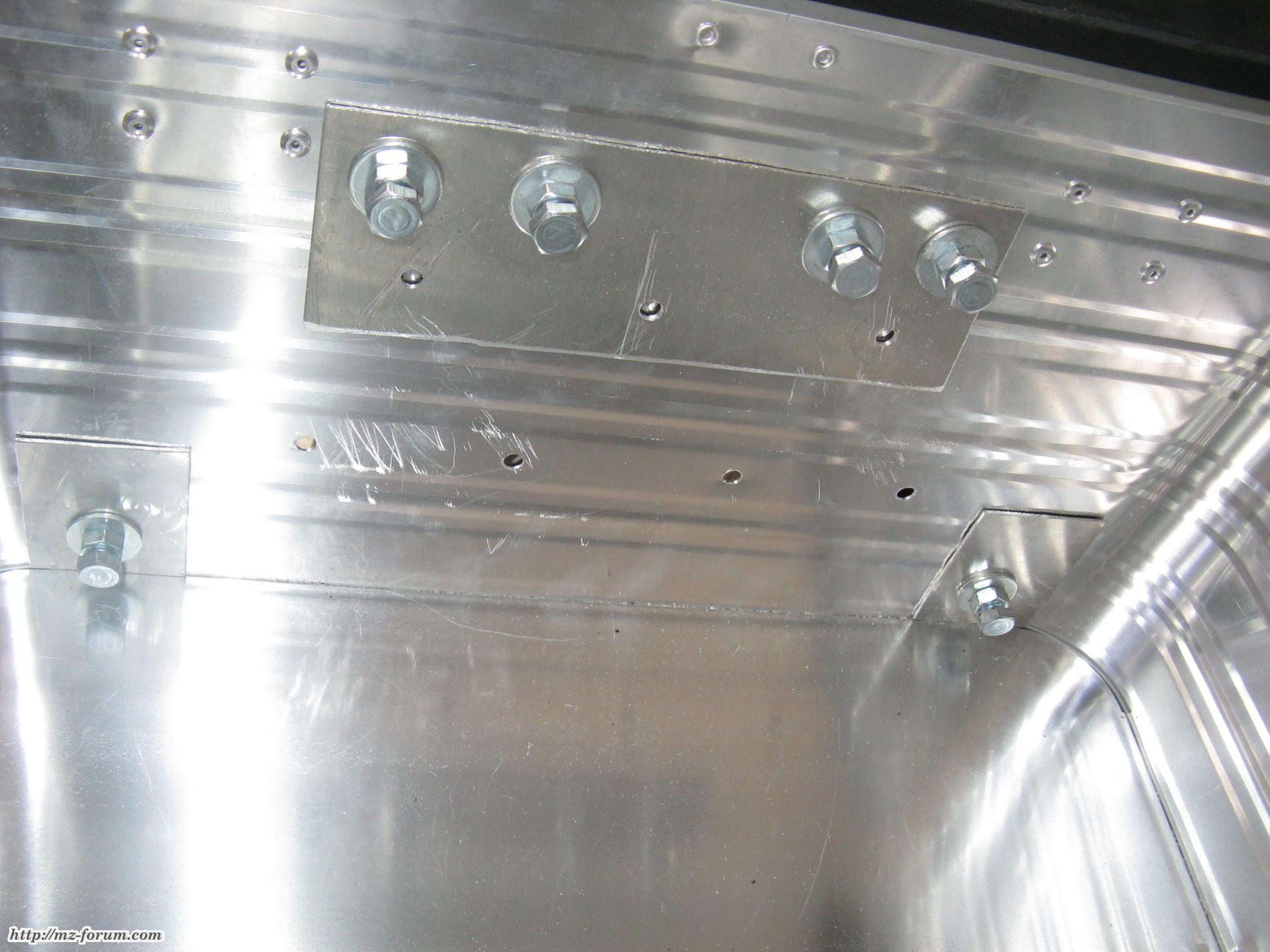

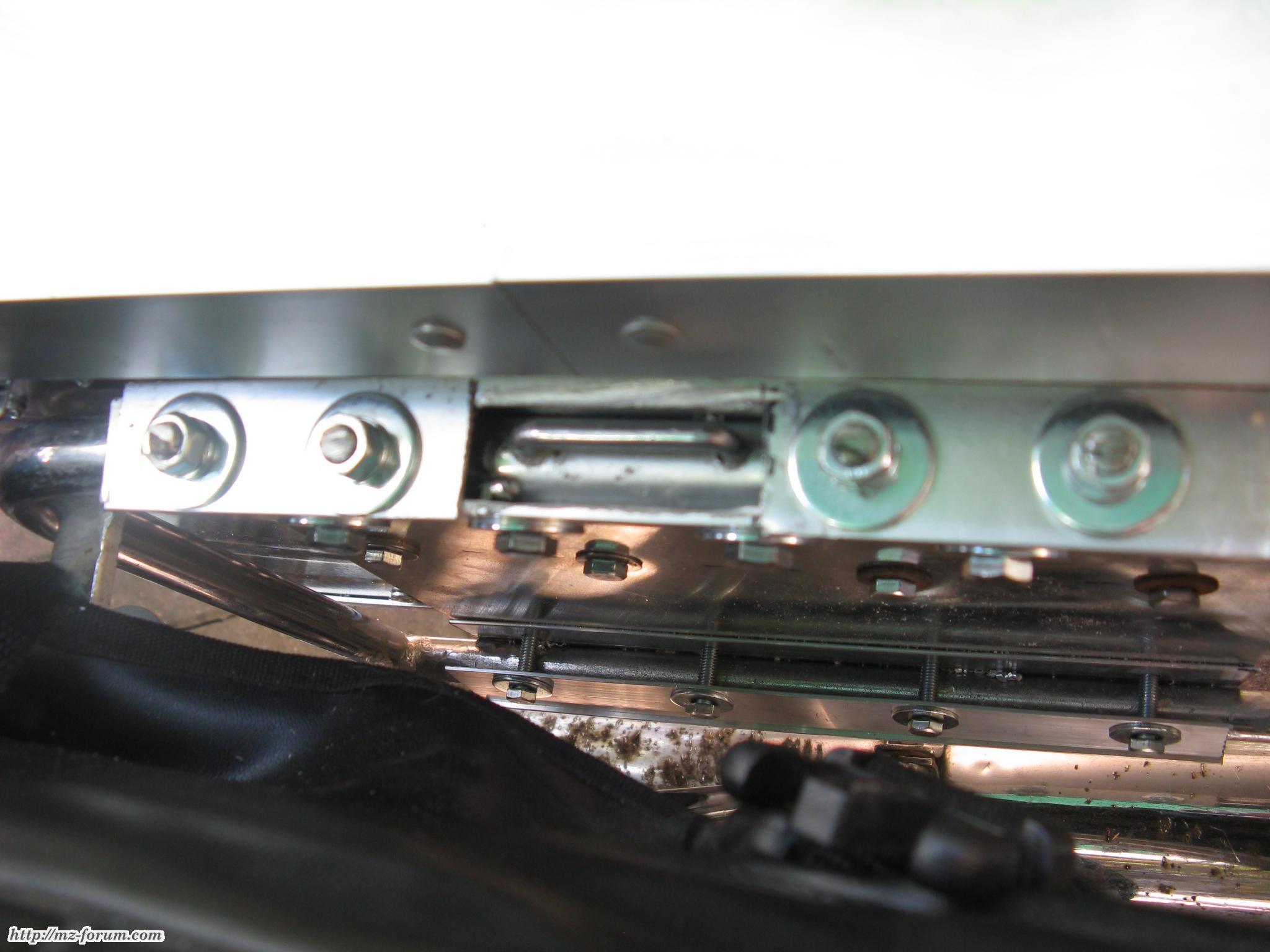

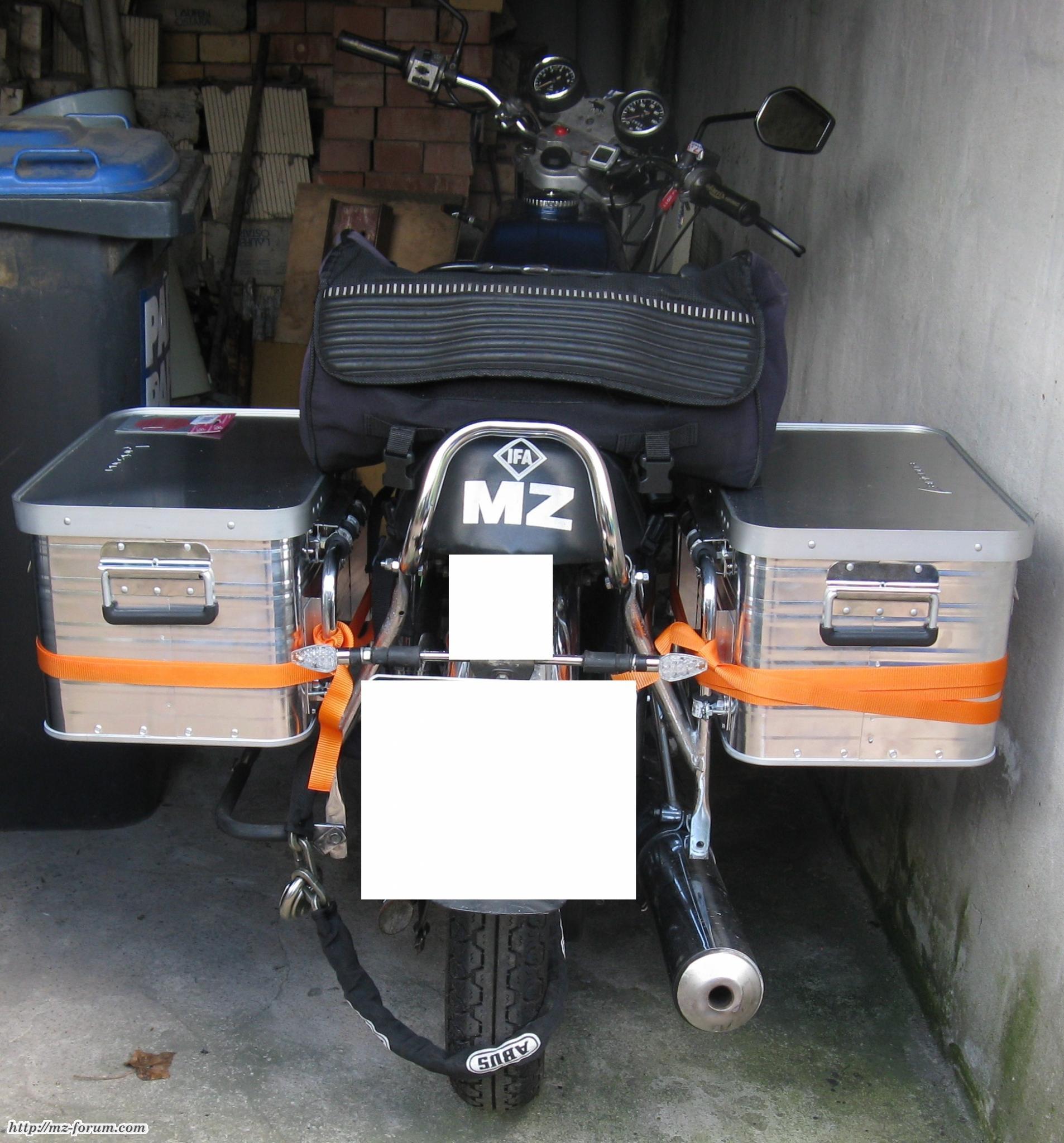

Beitragvon net-harry » 26. Mai 2012 19:23
Auch ich habe fertig:
Danke für alle die Tipps, ich habe mich dann für die teuren (abgedichteten) Koffer von Anndora entschieden.
Befestigung mit den Schellen wir beschrieben, innen DC-Fix und unter dem Koffer noch einen Gegenhalter montiert.
