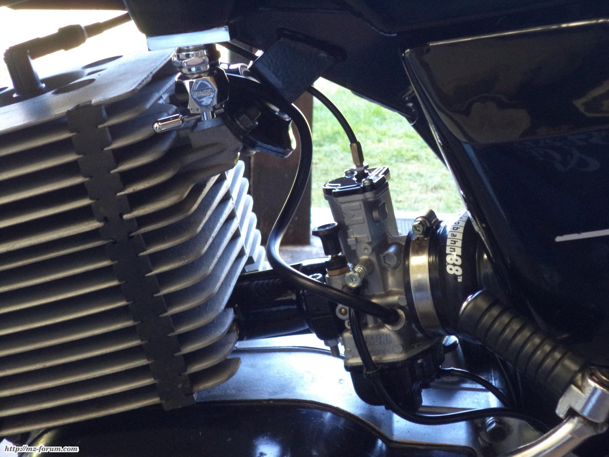

zweitaktkombinat hat geschrieben:Aktuell muss ich noch eine Herausforderung lösen.
Der Serien Vergaser hat als Durchmesser zum Ansauggummi ca. 50 mm.
Ein 36'er oder 38'er Vergaser hat 62mm. Somit ist das Serien Ansauggummi zu klein.
Einen Luftfilter ala K&N will ich nicht außen sichtbar direkt aufsetzen.
Heißt ich muss irgendwie die 62 mm mittels Gummi in den Luftfilterkasten bringen und dann erst einen Luftfilter aufsetzen. Dabei das Loch im Luftfilterkasten zu erweitern ist kein Problem.
Hat wer nen Tip, wie man das lösen könnte.
Ich finde einfach kein Ansauggummi mit 62mm welches man dafür "zurecht" schnitzen könnte.

Re: ETZ 380 Membran (Leistungskurve S.2)
Beitragvon Andreas » 27. März 2015 12:11
Evtl. eine Achsmanschette?
http://www.boxit24.de/Achsmanschette-18 ... mm-x-80-mm
http://www.ms-raceparts.de/Antriebswell ... -bestellen
Citroen und Peugeot haben ein Innenmaß von 62 mm.
https://www.autoteilebilliger.de/autote ... riel-hb-03
Bleibt evtl. noch zu klären, ob die Benzinfest sind.
Ich hatte am Aprilia-Roller auch eine Achs- bzw. Lenkmanschette als Ansaugschlauch. Von einem älteren 3er BMW. Kostete irgendwas um 8€. Aprilia wollte für das Originalteil fast 50€ haben.
Hat bis zum Verkauf des Rollers einwandfrei ohne Auflösungserscheinungen funktioniert.
Beitragvon ktm sven tirol » 8. April 2015 22:02
Hi,noch mal zum ansauggummi http://www.zr-parts.de/ ,die 60-erHump hose passt beim tm 35 perfekt.

Problem ist noch ,wenn der gummi noch grösser ist, komm du in den Geräuschdämpfer nicht mehr sinnvoll hinein.Du müstest die dicke Dichtung vom Stutzen zum Zylinder keilförmig machen,dass der vergaser ca.10 grad nach aussen macht.Bei meinem 35-er mit dem 60-er gummi iss schon sehr eng,oder halt ein knick ,bogen.
Beitragvon zweitaktkombinat » 9. April 2015 07:55
ktm sven tirol hat geschrieben:Hi,noch mal zum ansauggummi http://www.zr-parts.de/ ,die 60-erHump hose passt beim tm 35 perfekt.
-- Hinzugefügt: 8. April 2015 22:28 --
mfg
Hmm, das Loch im ETZ Seitenkasten ist doch serienmäßig schon viel kleiner als 60. Wie kommst Du da denn mit einem Gummi rein was im Innendurhmesser schon 60 hat?
Bei mir sieht es aktuell so aus. Ob ich das dann alles im Seitenkasten der ETZ unterbekomme sehe ich erst wenn ich das ganze im Rahmen einbaue:
Beitragvon ktm sven tirol » 9. April 2015 21:54
Ja du wirst den Kasten auf ca.64mm auffräsen müssen.Dann kommst du aber schräg hinein,womit dein Luftfilter eingeengt wird.
-- Hinzugefügt: 9. April 2015 22:15 --
Du wirst auch an einem dickeren Benzinschlauch+High Flow Benzinhahn nicht vorbei kommen,da die Durchflussmenge etwas grösser ist.
MfG
-- Hinzugefügt: 9. April 2015 22:24 --
25046 bei mir schaut das so aus,hab aber noch den orginalen Lufti drin.
Beitragvon Pedant » 7. Juli 2015 00:22
bist Du voran gekommen ?

Beitragvon FSB » 7. Juli 2015 11:26
Hallo, bezüglich der Verbindung Vergaser-Luftfilterkasten, habe ich es mit einem Faltenbalg gelöst (siehe LINK). Je nach dem wie der Vergaser zum Luftfilterkasten steht, kann es aber passieren dass der Faltenbalg zum Knicken neigt. Das wiederum habe ich durch einen 2mm Draht gelöst, der innen im Faltenbalg als Spirale liegt. mfg
