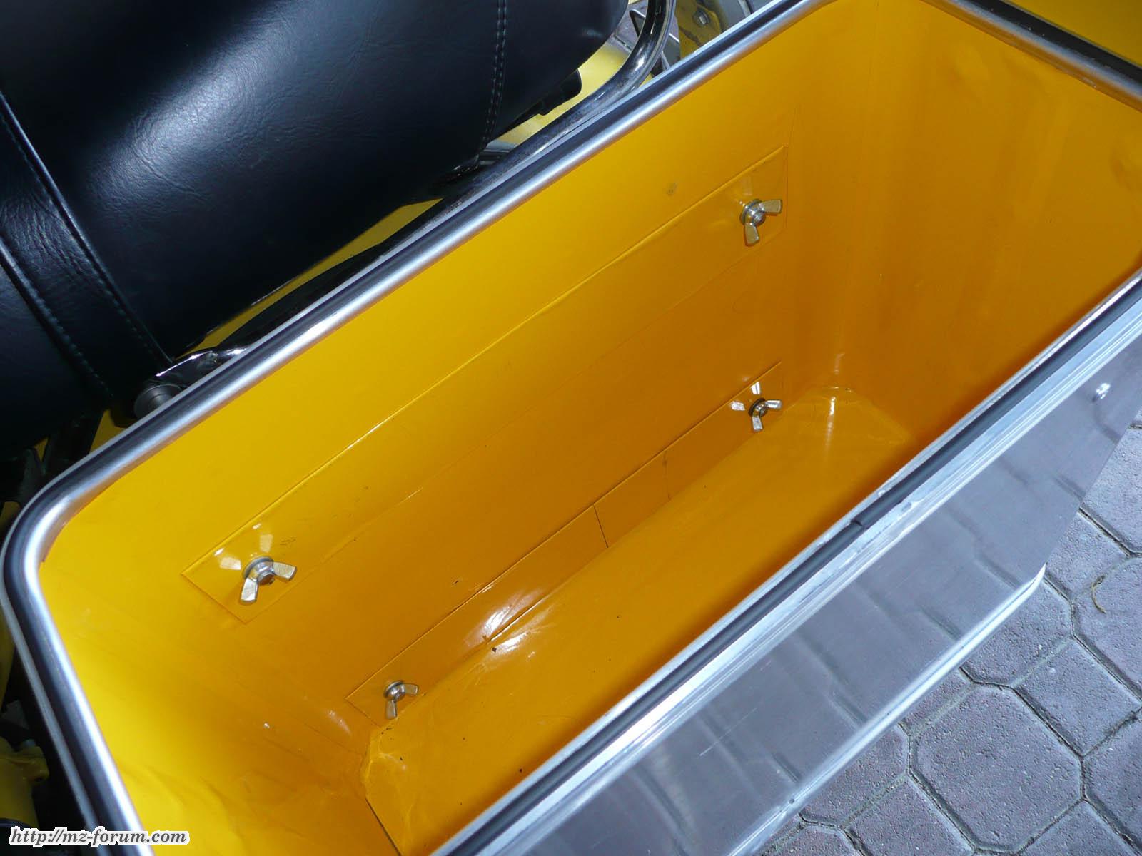

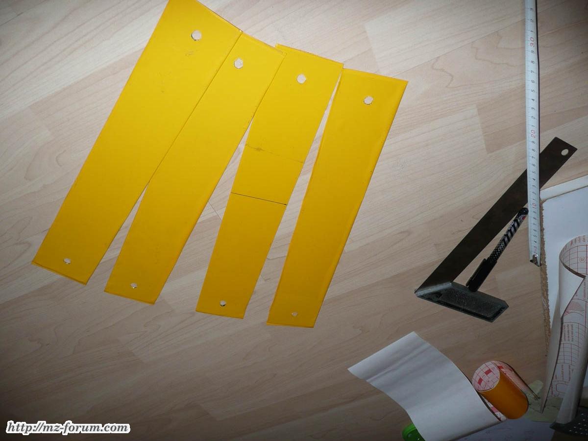

Dann habe ich mich an die Koffer gemacht. 2 Rollen gelbe selbstklebende Foile aus dem Baumarkt geholt, zurechtgeschnitten und eingeklebt.
8870
Zu Verstärkung habe ich noch 4 Streifen Stahlblech (lag noch rum, ein neues alublech war mir zu teuer ^^) zurecht gesägt und beklebt ("Rostschutz")
8872

8871
und fertig:
8873

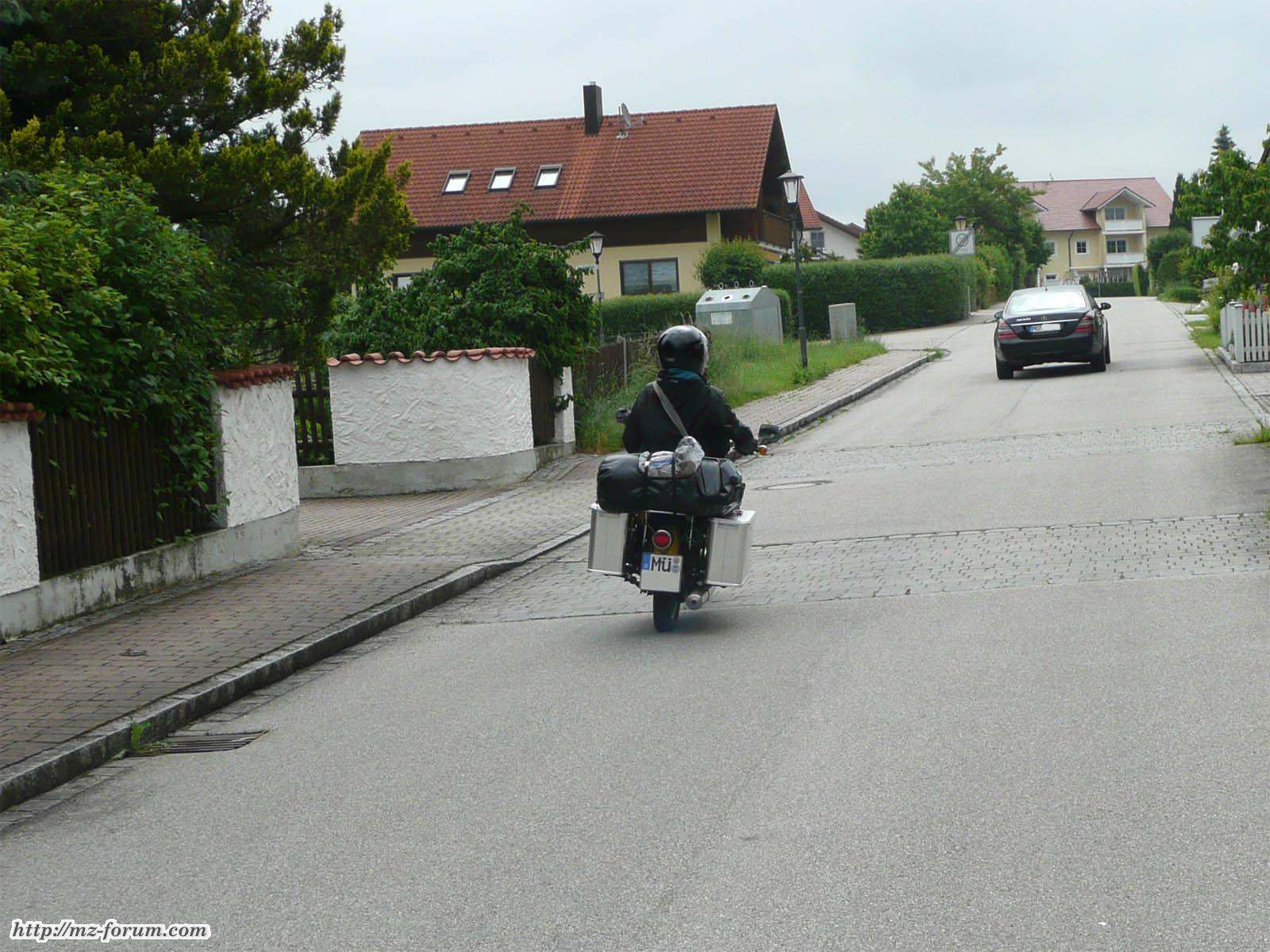

So siehts dann in angebauten Zustand aus:
8875
8874
8876
Sind jetzt zwar doch gute 88cm Breite geworden (der Chromgepäckträger und die Schnellen haben das ganze noch etwas verbreitert), ist aber überhaupt kein Problem beim fahren.
Bis 80km/h merkt man gar nicht, dass man Koffer dran hat. Schräglagenfreiheit ist voll okay. Ich habs jedoch schon einmal im Kreisverkehr zu weit getrieben und mit dem linken Koffer den Asphalt geküsst. Der Koffer hat ein par Kratzer sonst ist nix, Landstraßenkurven gehen ohne Probleme.
Jedoch sollte man bei höheren Geschwindigkeiten (100km/h aufwärts) in den Kurven aufpassen, vorallem wenn man noch Seiten/Gegen-Wind hat.
Ich hatte in einer leicht abfallenden "Steilkurve" bei 110km/h und Seitenwind plötzlich ein ziemlich ekliges Lenkerpendeln, was nur durch kräftiges Bremsen zu beherrschen war. Danach war erstmal 5min Dauerherzkopfen.

Beitragvon @pokergirl@ » 22. April 2012 22:12
So,ich hab nun auch mal den ersten angebaut,morgen mach ich dann den anderen,da hatte ich leider heute keine Zeit mehr..
Ich befestige die Koffer auch mit Rohrschellen..

Beitragvon schraubi » 22. April 2012 22:18
Das Scharnier macht man normalerweise nach vorne und den Verschluß nach hinten :ja:

Beitragvon fränky » 22. April 2012 22:24
Hi Pokergirl,
ist schön geworden - gefällt mir. Hab meine Verschlüsse auch vorne, geht schon. Und wann kommt der Zweite dran? Und wohin geht die erste Reise damit?

Beitragvon @pokergirl@ » 22. April 2012 22:35
Den zweiten mach ich morgen..
Tja,die erste Reise kommt auf jedenfall demnächst,aber wohin weiss ich noch nicht,vielleicht zu Simson Treffen in Baden Württemberg,das ist aber dann nur der Testlauf..
Mal gucken,vielleicht ergibt sich auch schon vorher was..
Wieso macht man die Schlösser normalerweise hinten hin?
Wegen der Befüllung? Ich glaub das spielt bei mir keine Rolle,mir taugt das so mehr.. weiss auch nicht warum.
Demnächst muss ich dann noch die passenden Schlösser besorgen,weiss aber nicht genau wo man die herbekommt,vielleicht im Baumarkt?
Ich möchte keine Vorhängeschlösser.
