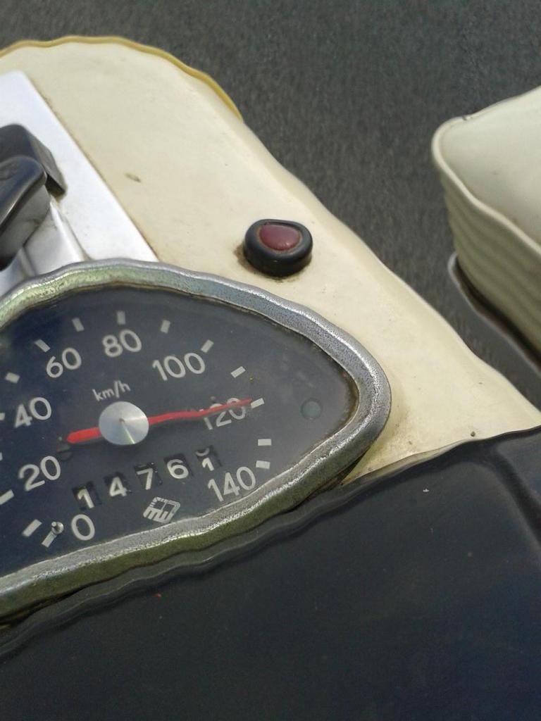

ostermontag habe ich kurzeitig die 120er marke (gem. original-tacho) angekratzt...(ideale verhältnisse, berg ab)
um evtl irrtümer auszugrenzen, werde ich demnächst einen dig.tacho montieren
(vom eigenen empfinden war es aber schon verdammt schnell)

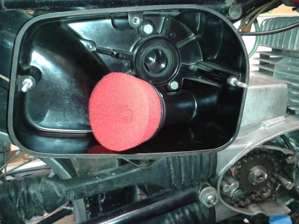

verbaut ist jetzt dieser luftfilter (bild solomaschine) in verbindung mit einer 155er HD - wodurch ich einen optimalen motorlauf bekommen habe. der lufi ist mit einem adapterstück auf dem ansaugschlauch befestigt.

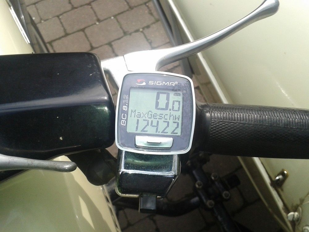

Beitragvon mz-schrauber » 15. Mai 2013 19:57
heute mal ausdrehen lassen...

Beitragvon MZES300 » 17. Mai 2013 08:24
Mit Seitenwagen 124???

Beitragvon Baustellenraser » 17. Mai 2013 08:50
:biggrin: und echt saubere Arbeit! Das ist doch mal was. 124 auf der Geraden oder Bergab? Geradeausfahrt würde mich mal interessieren!

Beitragvon mz-schrauber » 17. Mai 2013 17:57
...bergab und klein gemacht
