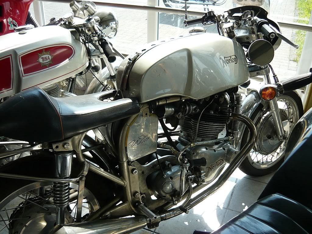

Zum Café-Racer-Umbau würde meiner Meinung nach am Besten der Tank einer ETS/TS 250 passen, dazu vielleicht noch eine einfache Lackierung mit "oldschooliger" Linierung. Weiterhin nur das "Nötigste" verbauen, auch gut passen könnten die alten dreieckigen Spiegel von RT, ES etc.
Als Beispiel für ne schöne "Linienführung":
So mutt datt->

@mz-chris: Das stimmt, bei 250er Tanks könnte es mit den anderen Bauteilen ja auch deftige "Konflikte" geben.
Kommt halt auf den eigenen Geschmack an, der Tank der Triton im Bild ist ja auch nicht der kleinste :wink: ...

@Flacheisenreiter: die triton hat aber auch ein ordentlichen motorblock drunter :wink:
ich finde ab einer gewissen größe des tankes wird es einfach nur lächerlich aussehen riesen tank - kleiner motor, das verhältnis zueinander!
aber das muss jeder für sich entscheiden!
