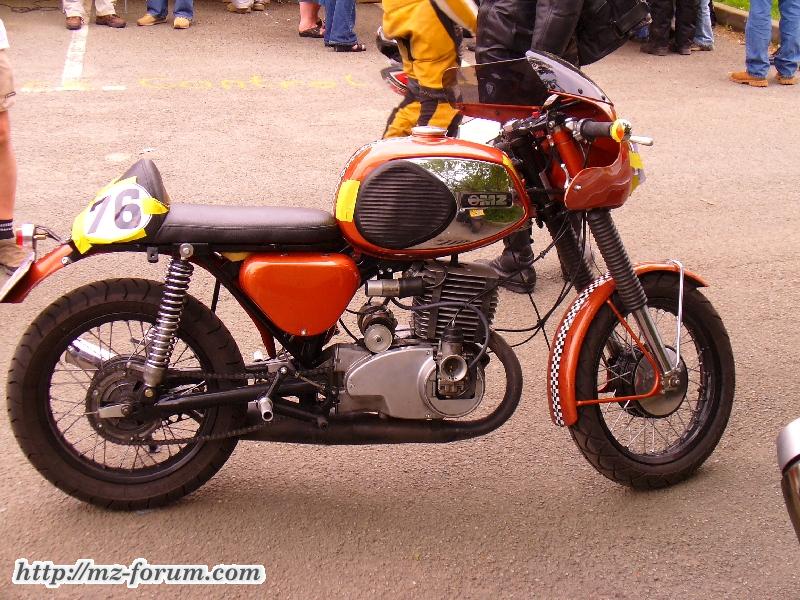

wie will man 38 pferde realisieren, wenn man keinen vergaser und keinen auspuff hat? ich habe 36 pferde mit ts 250 motor, da musste schon ganz schön ran, ich habe auspuff, vergaser und leistungsrolle und bin da bei deutlich mehr als 1000 euro, lass die 20 ps des motors, da rammelt der s50 schon ordentlich los, jot
[img]6700[/img]

Hier mal ein Bild was auf Simsonbasis möglich ist. 80cm³, Drehschiebereinlass, Titanauspuff,... 26,xxPS bei 13.000Umin.
Wenn man jedes Teil optimiert kann man schon auf schöne Ergebnisse kommen. ;)
Diagramme um das zu bestätigen gibt's per Anfrage sicher von LT (auch vom 50er), einfach mal übers Kontaktformular anfragen.

Naja, nur der Block is noch Simson.

Hier mal ein Bild was auf Simsonbasis möglich ist. 80cm³, ......
ein gleichguter Fahrer macht sowas mit einer serienmäßigen ETZ auf kurviger Hügellandstrecke (nicht Rennstrecke)naß.
magsd hat geschrieben:
Titanauspuff...
der spart vielleicht ein paar hundert Gramm gegenüber einem Stahlblechteil mit gleichem Layout,
aber Motortuning ist die Materialwahl in dem Fall garantiert nicht.
