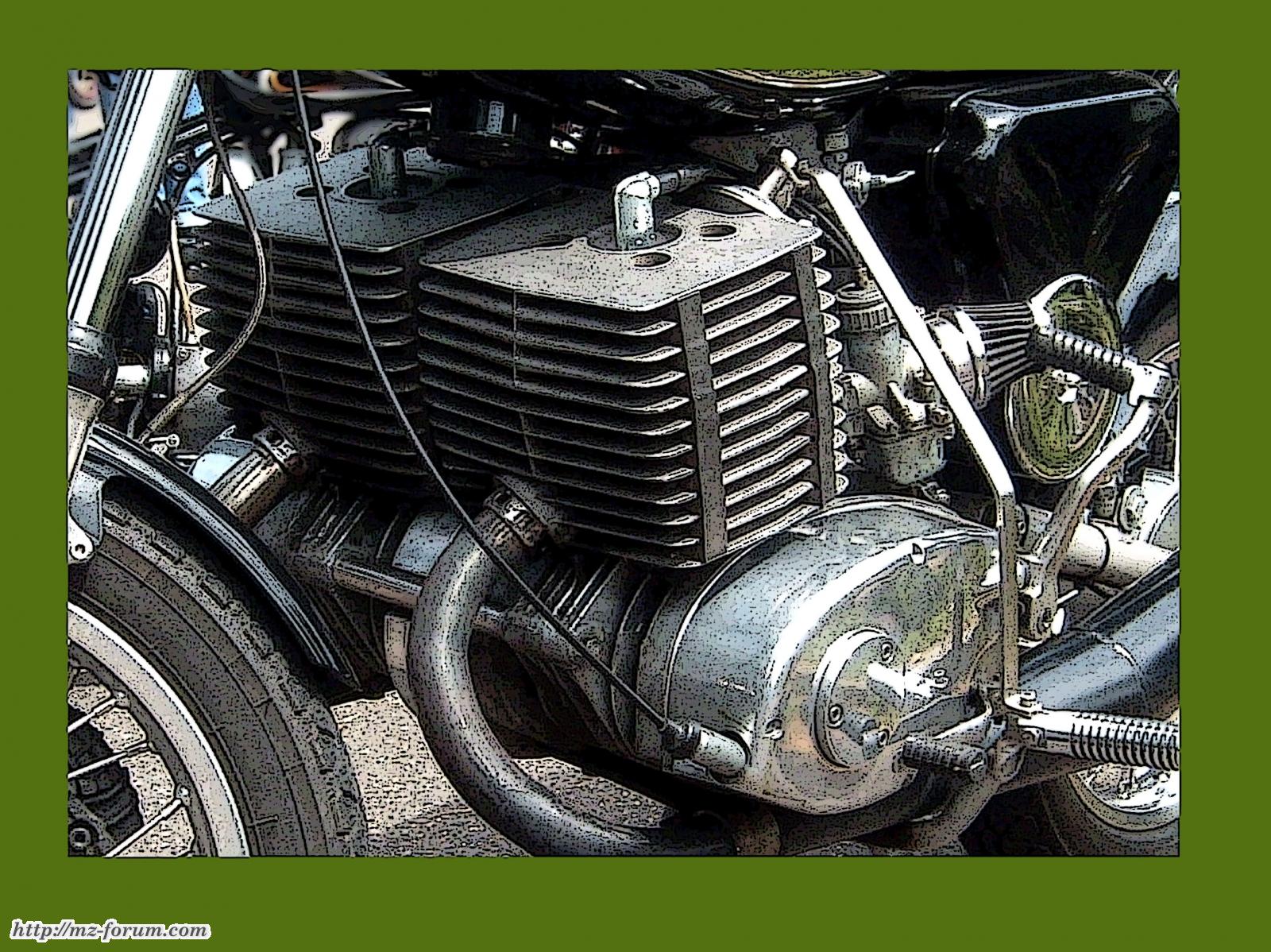

4709
 Betreff des Beitrags: Re: ETZ Motor Leistungssteigerung
BeitragVerfasst: 5. Januar 2012 15:21
Registriert: 19. Juli 2006 15:40
Beiträge: 1198
Themen: 135
Wohnort: Weinsberg
kutt hat geschrieben:
sowas?
4709
Naja - dann müsste er ja auf TS-Motor umbauen. :P
