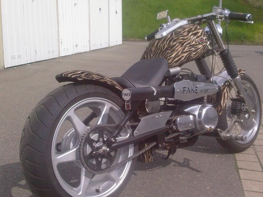

coole Autos und gut, dass du die ES umbauen willst. Obwohl hier im Forum bei einigen diese Maßnahmen verpönt sind-leider.
Ich hatte mal als Tipp die hinteren Stoßdämpfer nach vorn gebaut und hinten alte Stoßdämpfer um 5 cm gekürzt. So kommt man günstig an einen "Lowrider" - siehe dazu im Forum: "Low Rider MZ ES 150"
anbei nochmal ein Bild, das war ne super Optik, kommt hier eigentlich nur entfernt so gut rüber.
weiter so, MFG Christoph

150/80-16 hinten könnte reichen. Gegenübr der Serie ist das hinten ja schon das doppelte. 8)
....na dann viel Spaß :wink:
200/50 R17 :arrow:
http://i198.photobucket.com/albums/aa23 ... o-0005.jpg

Auch sehr schick, is das ne PKW-Felgen, oder schaut das nur so aus???

Harry Vorjee hat geschrieben:
is das ne PKW-Felgen ?
:ja:
