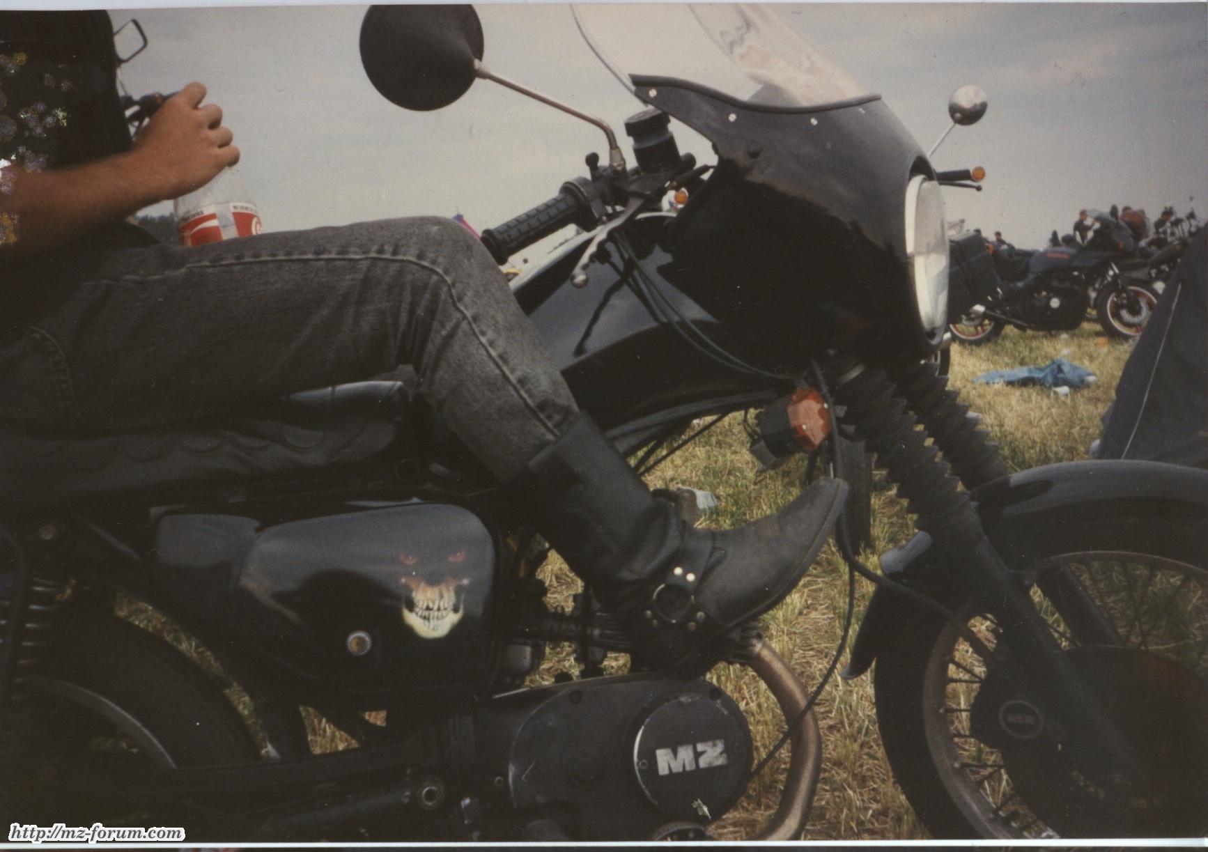

Ich hab schonmal eine Kopie vonso ner Scheibe gemacht, das hat eigentlich ganz gut funktioniert.
Mein erster Versuch war auch mit 'ner Heissluftpistole, da braucht man wirklich Geduld. Wenn man zu lange auf einer Stelle fönt oder zu nah rangeht, wirfts drinnen schnell kleine Bläschen.
Ich hab bei der Fönmethode die zerbrochene (und mit Heisskleber grob zusammengeflickte) Scheibe als Negativ-Form genommen.
Mit ner Gaslötlampe gehts schneller, aber die heizt sehr punktuell, da muss man noch mehr aufpassen. Kann ich nicht empfehlen.
Der beste Versuch war dann im Backofen, das ging wirklich super. An Temperatur kann ich mich nicht mehr erinnern, relativ wenig aber.
Da habe ich dann aus dicker Pappe eine grobe Form gemacht und das warme Plexi zwischen die Pappe und der Kanzel gepresst.
Das Ergebniss kann man in meiner Galerieteilweise sehen. Mal sehen, vielleicht hab ich noch n besseres Bild irgendwo ...
