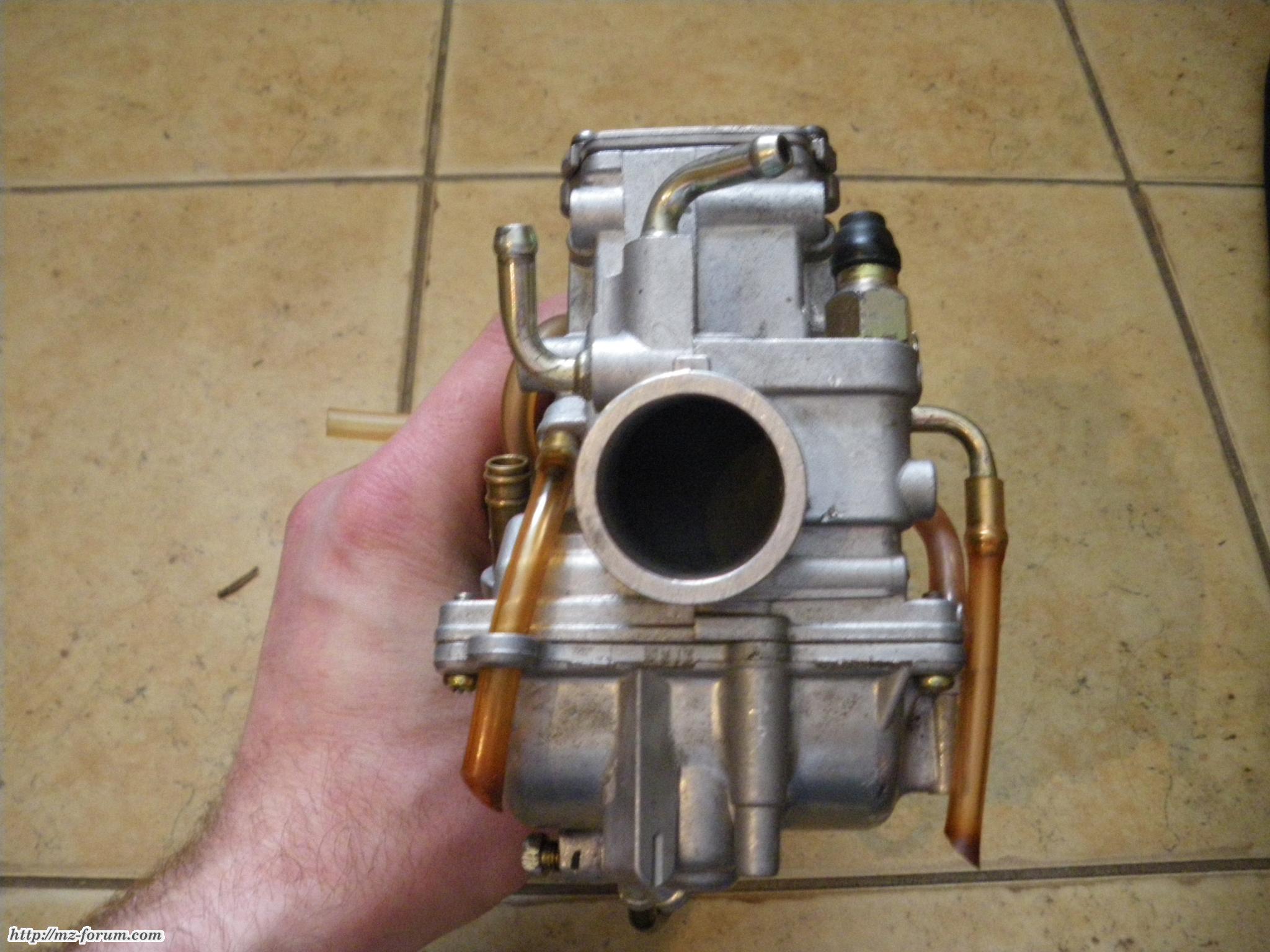

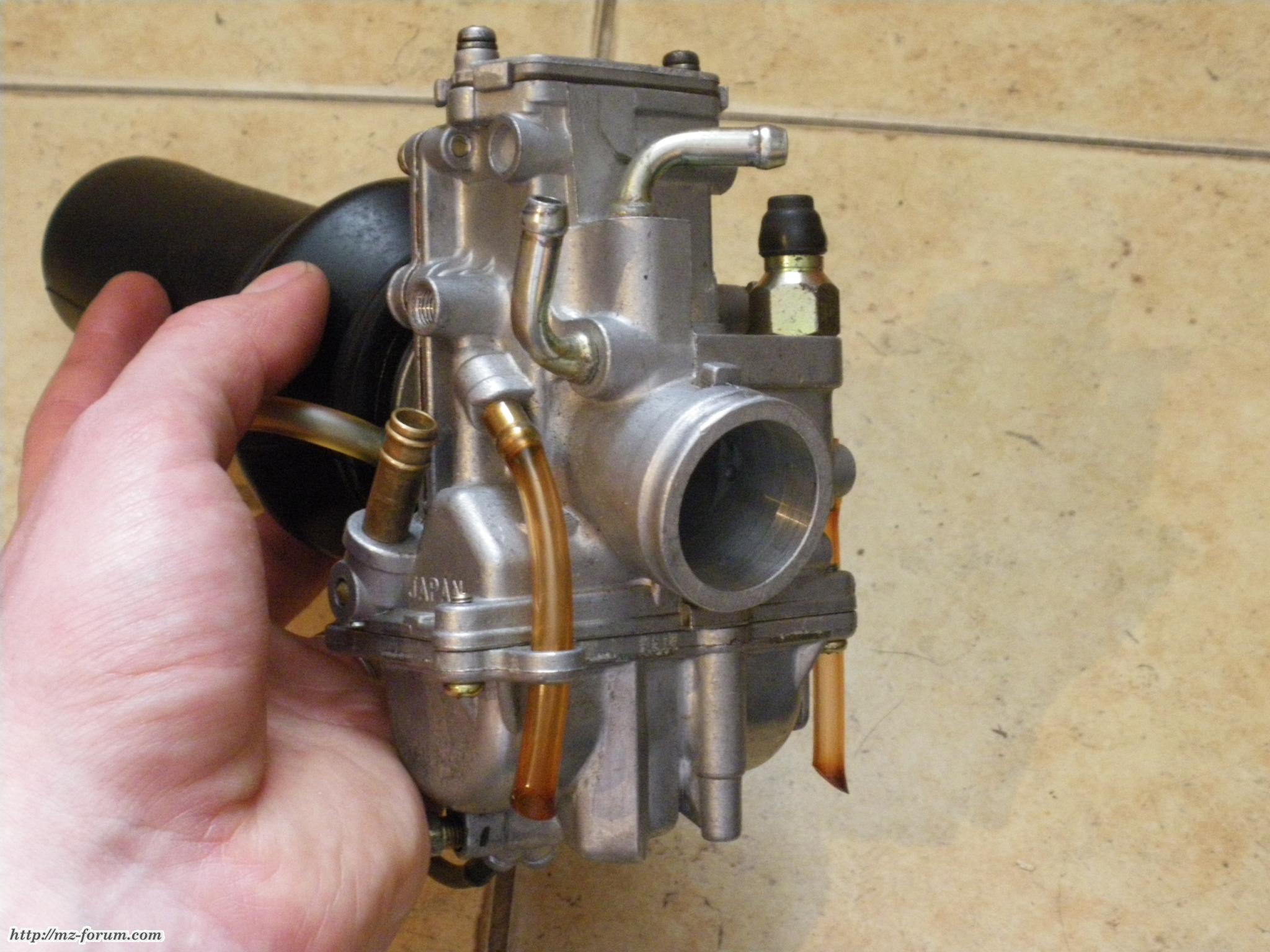

habe mal wieder ein paar fragen. diesmal zu einem mikuni tm 28 flachschiebervergaser. habe das ding irgendwann mal in der bucht für teuer geld geschossen. ursprünglich war er mal für eine andere phantasie gedacht, welche ich bis dato jedoch nicht verwirklichen konnte.
jetz möchte ich ihn benutzen um einen kürzlich erworbenen 4 Kanalzylinder für die kleine etz zu testen.
leider war der gaser komplett ohne züge und er hat auch ein paar mehr anschlüsse und stellschrauben als die üblichen verdächtigen, über deren bedeutung ich mir bislang nicht vollends im klaren bin. auch durch "google -> topham -> usw." wurde ich nicht wirklich schlauer. hätte gern sowas wie ne explosionszeichnung gefunden, aber :nixweiss: .

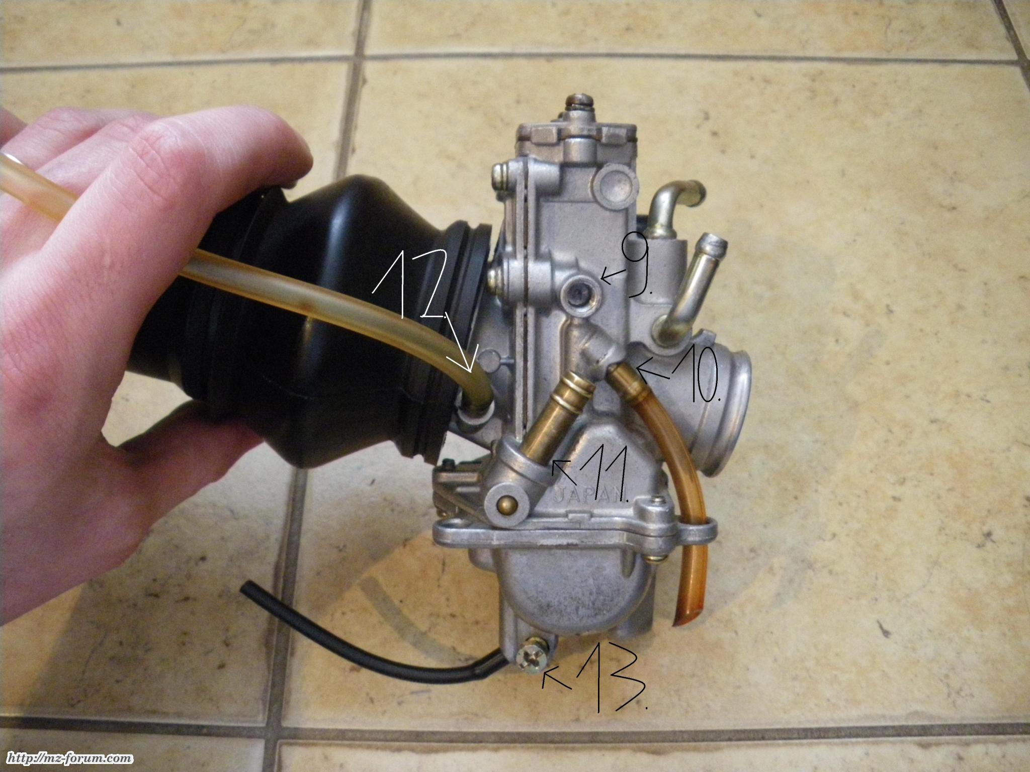

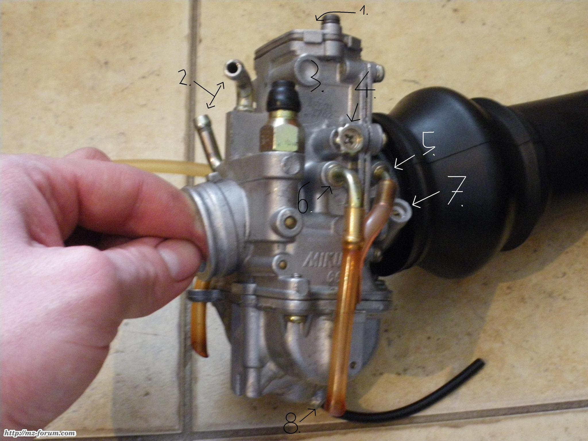

hab ein bisschen "gepaintet" und versucht die sachen zu nummerieren. hoffe es ist zu erkennen.
1938319382193841938519386
1. klar
2. kühlwasseranschlüsse?
3. choke?
4. schieberanschlag?
-- Hinzugefügt: 21. Februar 2013 20:45 --
6.7.8.?

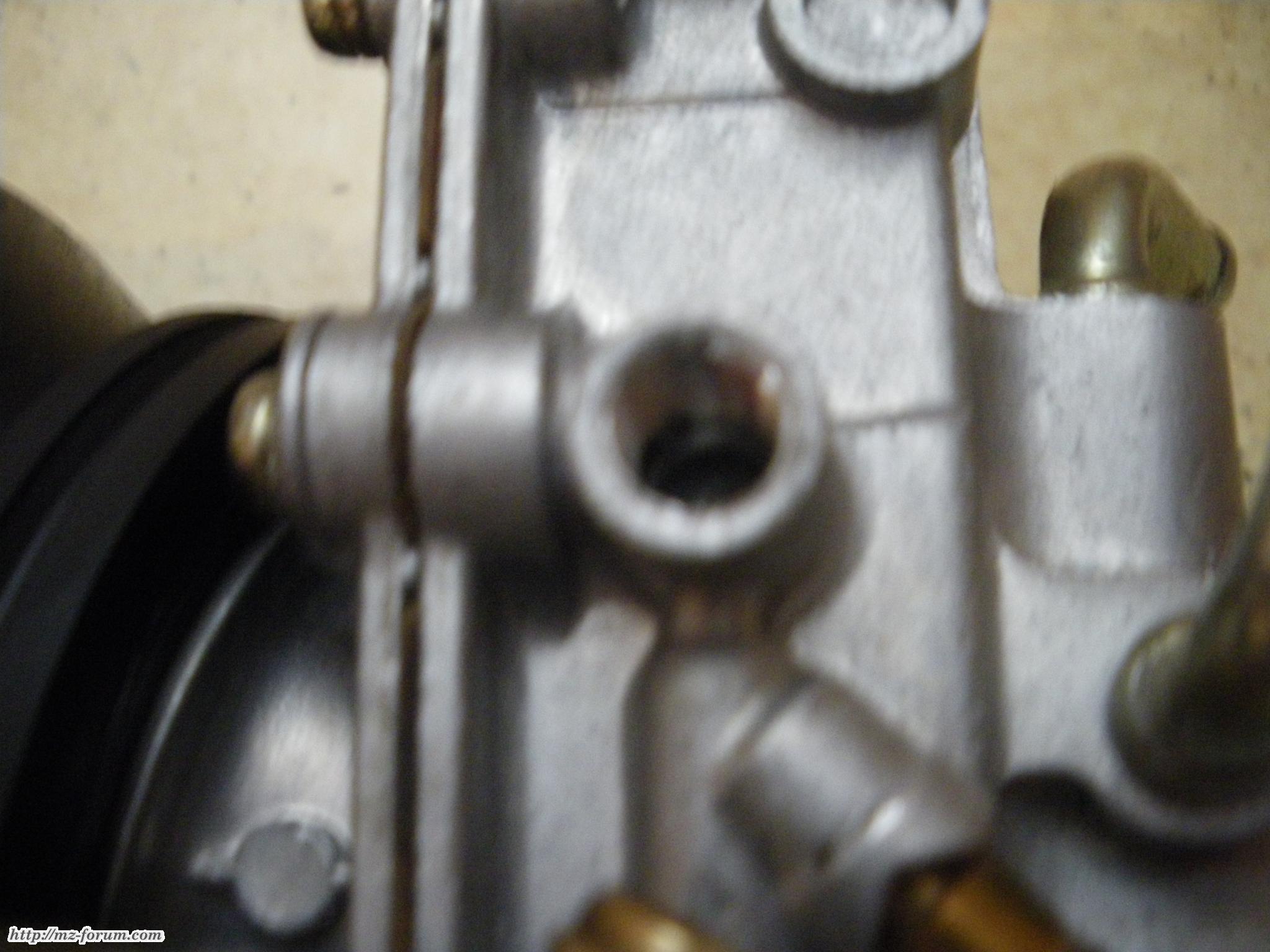

9. fehlt da was? ist gewinde drinnen und hinten ein loch. eventuell leerlaufluft?
-- Hinzugefügt: 21. Februar 2013 20:59 --
7. vielleicht eher leerlaufluft?
-- Hinzugefügt: 21. Februar 2013 21:38 --
kann mir keiner weiterhelfen? :grosseaugen:

Der Gaser stammt wohl von einer modernen vermutlich Yamaha. denn wirst du an einer MZ nicht zum laufen bringen weil er schief hängt, den Schwimmerstand wirst du nicht hinbekommen. Möglich wäre auch das er für die Honda Monkey´s ist, die haben auch einen stark abfallenden Einsaugweg.
2: könnten Unterdruckschläuche sein, würde ich mit nem Schlauch mit Schraube drine proviesorisch verschliessen.
3: Choke bzw Startvergaser.
4: Stangasverstellung
5+6+10: Gehäuseentlüftung
7: Leerlaufgemischeinstellung
8: Überlauf vom Schwimmergehäuse
9: ?
11: Benzineinlauf
12: ?
13: Schraube zum Leerlaufen lassen des Schwimmergehaüses.

für mich sieht der Vergaser aus wie ein VM28ss - verbaut in in TZR/TDR 250 und auch in den 125ern ... die dinger sind auch sehr beliebt bei Rollertunern ...
ich muss mal gucken irgendwo hab ich da noch was an Dokuähnlichen zu den Vergaser
2: Anschlüsse für die Vergaserheizung
12: müsste der unterdruckschlauch sein der zum Benzinhahn geht
