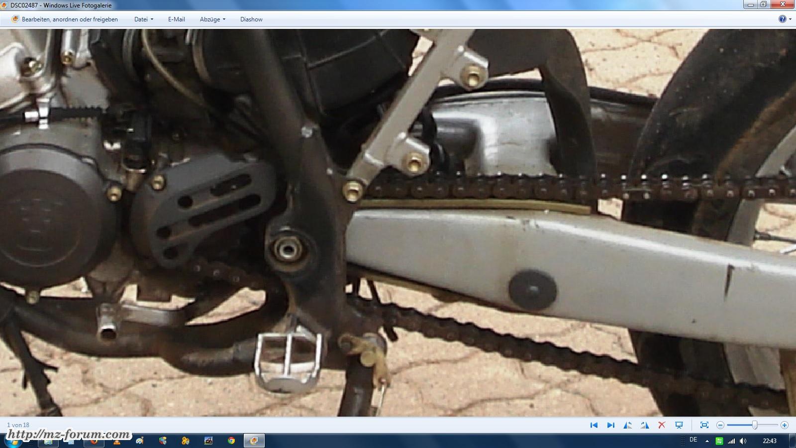

oder so?

Das bei hinten zu hoch die Kette das Motorgehäuse zersägt ist bekannt?
Micky

Da musses hinten aber schon ordentlich hoch, oder? Ich hab meinen TS-Racer hinten ca. 1,5cm hochgelegt und da schleift die Kette unten (!) am Gehäuseausgang. :ja:

Micky hat geschrieben:
Micky
Was das angeht kann man ja den Seitendeckel abändern...
Und @ rs46famulus ---> Dein Heckumbau schaut ganz gut aus finde ich...übrigens würde das Orichtinale 250er ETZ-Rücklicht von der Aufnahme her an den Rücklichhalter von der 251er passen!??!

Schewadu hat geschrieben:
Micky
Was das angeht kann man ja den Seitendeckel abändern...und wenn die Kette auf der Schwinge schleifen sollte kann man ja die Gummischläuche und den Kettenkasten weglassen und sone Plastikführung verbauen auf der sich die Kette bewegt...so wars bei meiner Husqvarna...das bzw. so ähnlich meine ich das
Weil wenn ich das Heck umbaue dann richtiglich...

 Betreff des Beitrags: Re: Hilfe bei Heckumbau
BeitragVerfasst: 3. Dezember 2013 22:57
Beiträge: 3918
Themen: 321
Wohnort: Heemsen
Der Deckel hat damit nix zu tun. Es zersägt das Motorgehäuse.
Micky
Micky
Definier das mal pls genauer bzw. an welcher Stelle soll es denn das Motorgehäuse zersägen!??! O.O
BeitragVerfasst: 3. Dezember 2013 23:21
Beiträge: 3918
Themen: 321
Wohnort: Heemsen
Da wo die Kette aus dem Motorgehäuse kommt. Also da wo auch der obere Kettenschlauch am Motor befestigt wird.
Micky
