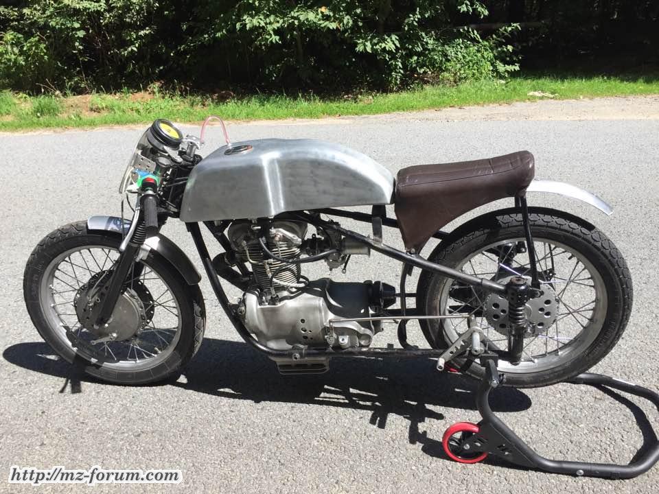

im Herbst wurde erst nochmals mal der Motor der Renn-AWO auf links gedreht...die muß bis August wieder rennen.
Mit der Tankform entsteht bereits der 2. Tank, diesmal mit nur 2-3L Fassung für 1/8 Meile der Rest ist dann nur Show.
Den Tunnel kann man ja individuell gestallten.
So sieht das dann fertig auf der AWO aus.

BeitragVerfasst: 19. März 2018 08:12
:shock: Was habt ihr mit dem Rahmen angestellt ? Mit den dünnen Röhrchen unter dem Tank anstatt des Zentralrohres habt ihr ne schöne Schwachstelle geschaffen.
BeitragVerfasst: 19. März 2018 11:04
Registriert: 22. Juni 2012 14:05
Beiträge: 482
Wohnort: 01877
Solange ich die Mühle kenne ist das so.
Wer das war :nixweiss: k.A.??? Müßte ich nachfragen.
Hält aber schon seid Jahren...denke auch nicht das 2 dünnere Rohre wesentl. labiler sind als ein dickes.
Hab jetzt aber schon 2-3 andere RS-umbauten gesehen, wo das auch so oder so ähnlich ist...evtl. um Platz für nen GROßEN Vergaser zu schaffen.
Wenn ich mir das so angucke:
http://www.awo425.com/wp-content/uploads/rennawo3.jpg
..ist da wohl auch das Zentralrohr gekürzt.
Fuhrpark: MZ TS 250/1978 (Replica Racer), MZ TS150/1977, IZH 56/1960 mit Duna/1956, Suzuki GT 550/1973, Enfield Bullet 350/1982 (fastes 350ccm Chopper ever), GN 400 Scrambler/1982, XBR 500 Alu-Racer/1985
BeitragVerfasst: 19. März 2018 13:00
Schon mal ne originale RS aus der Nähe gesehen ? Da ist das Rahmenoberrohr nicht gekürzt. Der Ansaugkanal/Vergaser ist
um 15 ° geneigt - so das der Ansaugtrichter genau hinter dem Zentralrohr ins Rahmendreieck passt/ragt. Da der Rennvergaser ein 27 er BFV NR Flachschieber ist baut der nicht so hoch um mit dem Zentralrohr kollidieren zu können.
Und selbst wenn es nötig gewesen wäre den Rahmen zu ändern hätte man sicher keine Röhrchen genommen die kleiner als die restlichen Rahmenrohre sind.... :wink:
